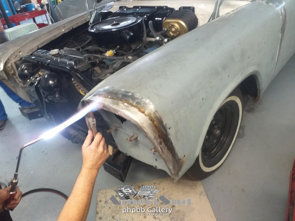

Avant l'époxy il a fallut faire tous les jeux des portes, capot etc et comme vous le savez déjà, chez Mopar les jeux c'était franchement aléatoire! alors on se fait suer à ajuster pour obtenir un résultat satisfaisant...
3184
On oublie pas d'étamer afin de limiter le mastic à la portion congrue
3185
on ponce le surfacer (l’apprêt) que l'on a pris soin de refaire à plusieurs endroits car forcément c'est pas comme on veux dés le premier coup!
3186
Pis viens le moment où charge l'outil pour l'envoyer en carrosserie pour la peinture...
31883187

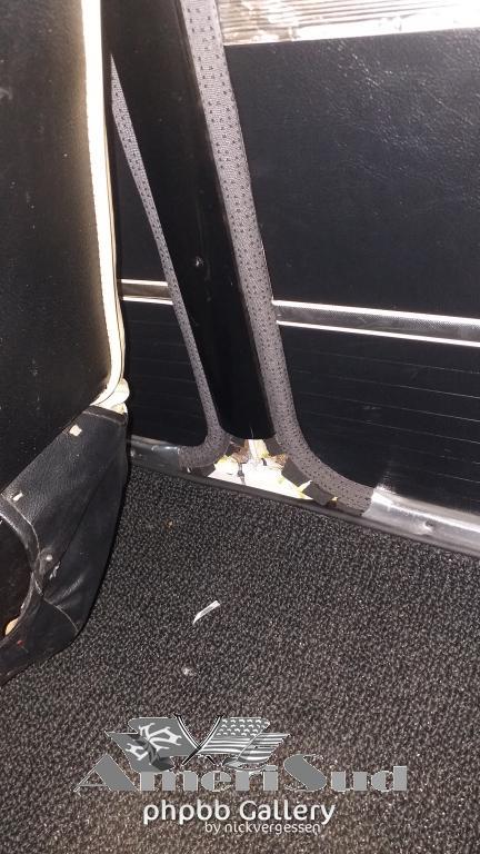

durant le temps qu'auront duré les travaux et ayant dû déplacer à plusieurs reprises la voiture j'ai évidemment perdu des morceaux.
voici la liste de ce que je cherche au cas où l'un d'entre vous aurait ce que je cherche :
- Grille chromée pour la ventilation devant le pare brise
- le cadre qui maintient la batterie en place avec les 2 goujons
- les 2 rails dans la porte arrière qui guident la vitre et reçoivent les coulisses de vitre
- Les 2 chromes sur le dessus des ailes arrières
- Une vitre teinté conducteur (la mienne est fendue)
- Les 2 butoirs chromés du pare-choc arrière
- Les 2 garnitures métalliques intérieures et inférieures entre la portière avant et la portière arrière en forme de triangle
3209

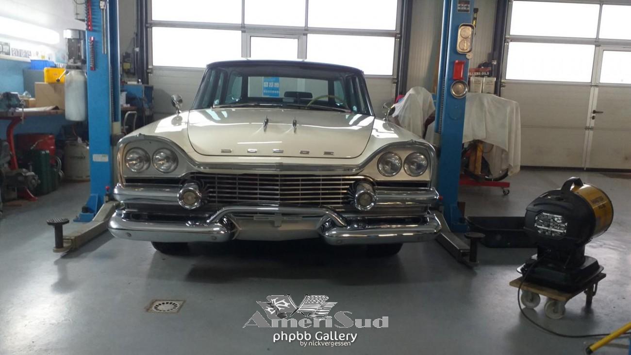

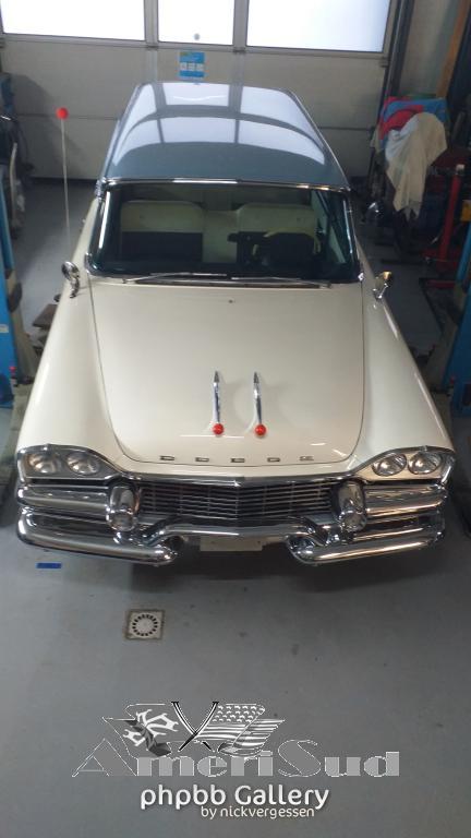

Messagepar breakus » 12 Fév 2023, 16:57
Chose promise, chose dûe..
j'ai mis des protections sur mes ornements de capot, du coup j'en ai mis également une sur l'antenne (pour les oiseaux)
