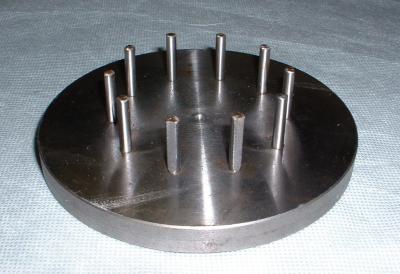

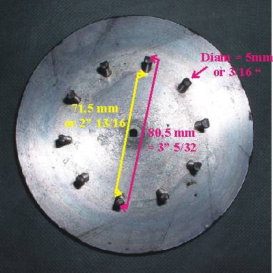

Ah si ! J'ai commencé à faire un gabarit pour fabriquer l'outil nécessaire au remontage de l'overrunning clutch (un flasque avec 10 tiges).

Messagepar phil64 » 14 Jan 2017, 17:51
Fabriqué en 96 ou 97 dans de l'acier massif. Les tiges ne sont pas cylindriques mais à pan coupé car sinon ça sort pas bien ... ça peut bien sûr se faire en bois par exemple car il n'y pas beaucoup de force sur les tiges.

Messagepar Chrome58 » 14 Jan 2017, 19:53
phil64 a écrit:ça peut bien sûr se faire en bois par exemple car il n'y pas beaucoup de force sur les tiges.
Je le fais le flasque en bois, avec des vis pour faire les tiges, que je vais meuler pour qu'elles soient lisses.

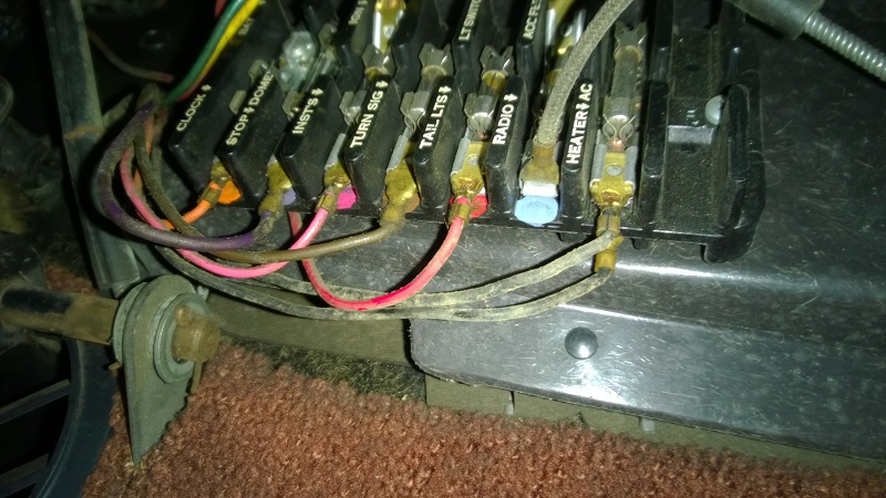

Messagepar Relmax62 » 15 Jan 2017, 19:50
Bon, la suspension remarche, mais je bute sur le rappel de clignotant de la New Yorker. Prochaine étape, bypasser les fils et voir en "direct". Sinon, enlevé 2 taches de graisse sur la banquette avant de la New Yorker, et compris pourquoi l'horloge de la Packard ne peut pas marcher...
Evidemment, sans fusible, ça peut pas marcher... Et comme c'est la version 20 mm, j'ai pas en stock...
Pour ceux qui douteraient éventuellement de l'origine de cette "fuse box", c'est bien d'origine, installé par Packard.
Messages: 3728
Messagepar Vinces » 15 Jan 2017, 20:31
Si le fusible est absent peut-etre deux raisons;
- Court-circuit sur la ligne
- pas de fusible pour remplacer celui-ci et c'ets resté ainsi
Messages: 2419
Messagepar Relmax62 » 15 Jan 2017, 20:36
Ou juste enlevé pour pas que l'horloge ne consomme la batterie pendant les longs arrêts. Mais là, j'aurais opté pour débrancher la batterie carrément. Mais elle n'a pas de coupe-batterie (j'ai prévu d'en installer un). Je verrai ce qu'il en est, une fois que je remets le fusible.
Et petit correctif : c'est un fusible très petit, moins de 20 mm. Environ 15 en fait.
