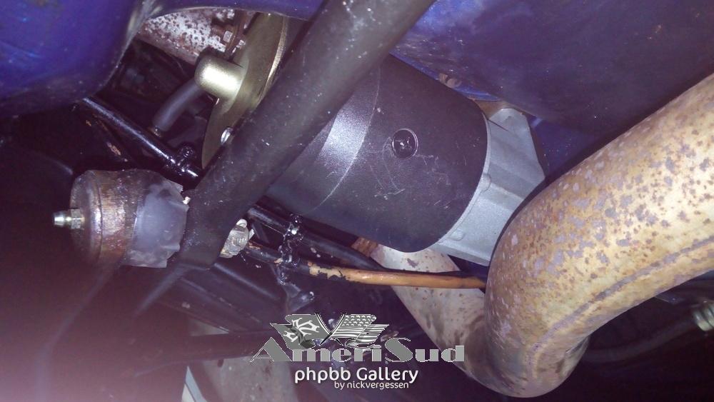

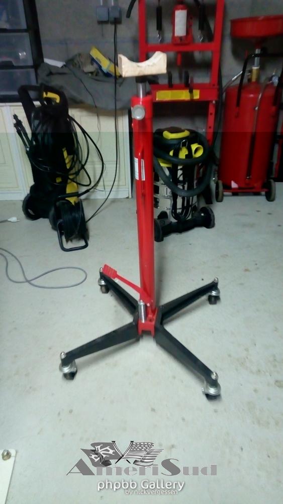

Premièrement remplacement du démarreur qui menaçait de s’arrêter définitivement. Quelques difficultés d'accès aux boulons de fixation, la manœuvre d'extraction est heureusement bien détaillée dans le shop manual.
L'autopsie du quasi défunt à révélé l'état désespéré du patient : Un charbon dont la fixation est desserrée presque complémentent et le cable de ce même charbon (relié au field coil, je ne connais appellation en français) est coupé, vraisemblablement suite à un remontage hasardeux lors du remplacement de ce charbon. Le "réparateur à donc remplacé seulement un charbon sur les quatre, n'a pas serré à fond la fixation et s'est débrouillé pour que câble soit usé par le rotor jusqu'à la rupture. Je ne pensais pas qu'un moteur pouvait tourner avec seulement trois charbons connectés sur quatre. Le nouveau démarreur remplit parfaitement son office sans faiblesse.
3143 Le vérin de fosse équipé du support spécial démarreur (parce que 9 kgs d'une seule main ce n'est pas confortable.
3144 Le démarreur neuf à sa place

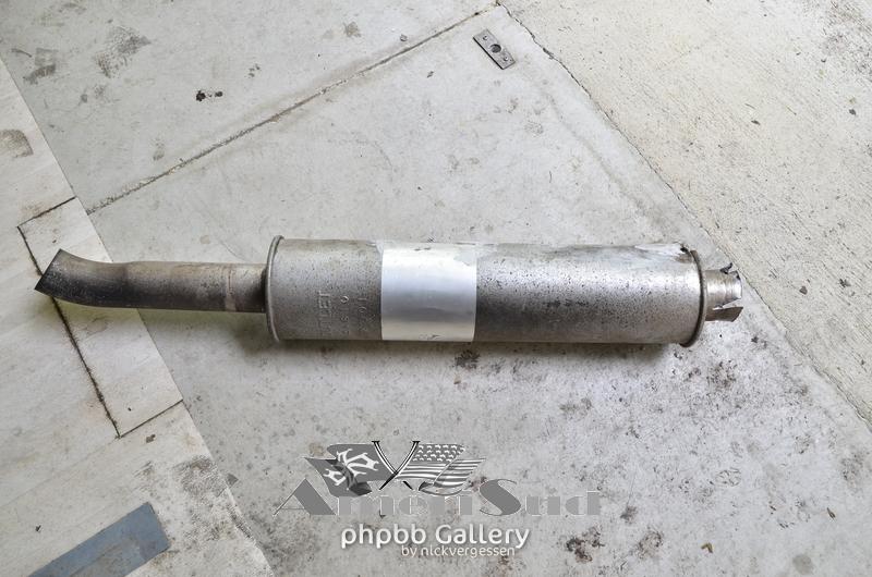

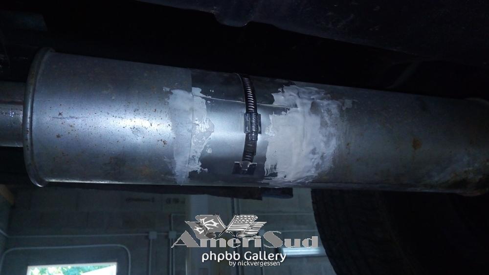

Ensuite il a fallut faire le colmatage d'un trou dans le "resonateor". Je rassure les puristes, il s'agit d'une réparation d'urgence en attendant la disponibilité de la pièce neuve.
3145
Et voilà, c''est tout pour aujourd'hui.

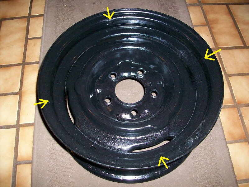

Bon, aujourd'hui, étude de jante, pour remplacer les actuelles en 14 pouces par des 15 pouces.
Et là, ce soir, je constate que les jantes à l'avant ne sont pas les mêmes que celles à l'arrière ! (la roue de secours, avec son pneu 855x14 est comme les jantes arrière).
Plus étonnant, les jantes à l'avant ont 4 tétons sur le pourtour intérieur comme sur les Chevrolet Tri-Five*. Mais ça colle pas, car les Chevrolet sont en 5x4.75 de bolt pattern, et les Mopar sont habituellement en 5x4.5. Ce week-end, je prends la roue de secours et je mets sur le tambour avant et je vois comment ça fait (plus en dedans ou en dehors).
* seule ressemblance trouvée pour le moment.
A suivre...
Update : trouvé sur eBay une jante identique à celles que j'ai.
L'annonce eBay indique Plymouth/Dodge 1967-68.

Messagepar Relmax62 » 09 Oct 2019, 08:17
Me connaissant, j'ai pas attendu samedi :lol: ... Donc ce matin, avant de partir, mesures et tests. Les jantes avant ont un backpace de 4.25 (contre 4), la roue est donc déjà un peu plus en dehors qu'à l'origine. J'en ai profité pour mesurer aussi l'espace entre le pneu/enjo et les fender skirts arrière. Reste donc à trouver de nouvelles jantes, sachant que les reproductions avec leur trou central plus grand ne me plaît pas vraiment (la jante doit pouvoir appuyer là, et pas utiliser les goujons comme appui pour les forces verticales).
Messages: 3728

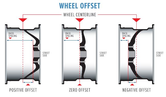

Messagepar phil64 » 09 Oct 2019, 08:34
Tu parles de backspace ou offset positif ? Car plus il est positif plus la roue est "rentrée" et non l'inverse.
Messages: 6530
Messagepar Roger Z » 09 Oct 2019, 08:45
Relmax62 a écrit: Les jantes avant ont un backpace de 4.25 (contre 4), la roue est donc déjà un peu plus en dehors qu'à l'origine.
Si la largeur de la jante est d'un demi pouce plus large qu'à l'origine (ou que celles des roues arrière), la roue serait centrée correctement!

Messagepar Relmax62 » 09 Oct 2019, 10:10
phil64 a écrit:Tu parles de backspace ou offset positif ? Car plus il est positif plus la roue est "rentrée" et non l'inverse.
Je parle de backspace, soit donc la distance "à l'arrière" entre le support central et la bordure (intérieure). Et en effet, plus il est bas, plus la roue "ressort" (et inversement, plus il est grand, plus la roue "rentre"). Avec un backspace de 4 à l'origine sur une jante de 6 de large, l'offset est forcément positif (de pas beaucoup). A noter que sur d'autres illustrations, ils indiquent que le backspace se mesure à la bordure extérieure de la jante (ce qui rend le calcul de l'offset un peu plus compliqué).
A ce jour, j'ai trouvé cette jante qui se rapproche le plus : 15x6, 5x4.5, 2.8125 (en "métrique", ça donne 15x6, 5x114.3 et 71.5) avec un offset de +7 mm (mais y a pas le backspace d'indiqué). Vais mesurer le backspace différemment pour calculer l'offset des jantes actuelles.

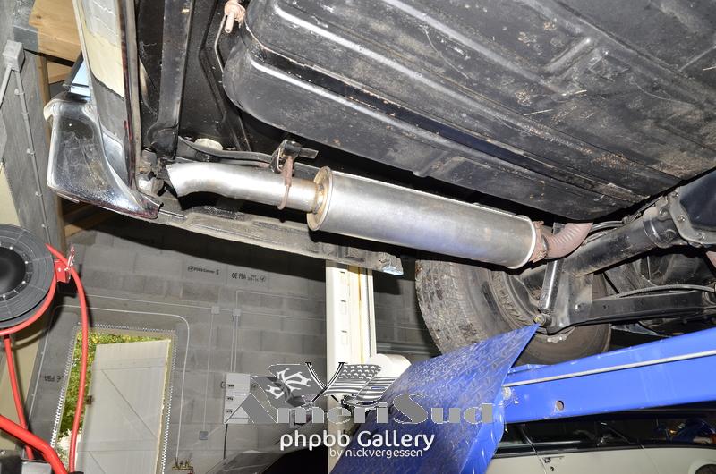

Hier opération remplacement du résonateur de la Deville :
3146

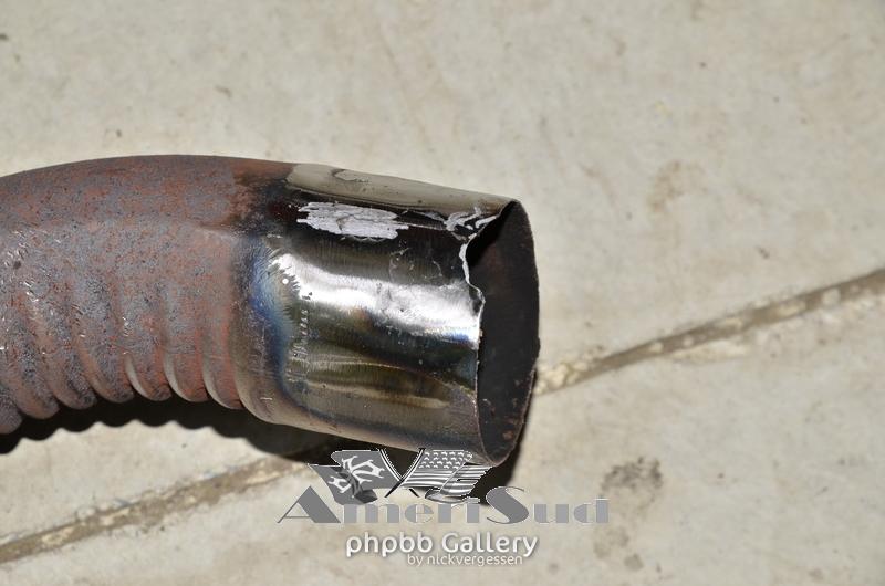

Voici l'ancien sorti de son emplacement
3147

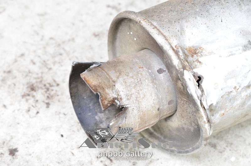

Il a résisté longtemps et n'a consenti a céder qu’après l"emploi de la force ( en l’occurrence le burineur pneumatique)
3148

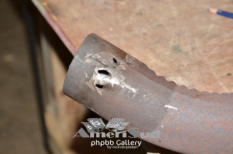

Mais la machine brutale a fait quelques dégâts sur le tube
3149
Après l'intervention du mig, les dégâts sont réparés.
3150
La pièce neuve est fixée et tout va bien (pas de fuite)
