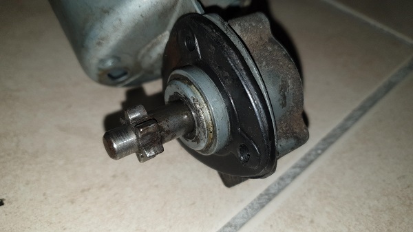

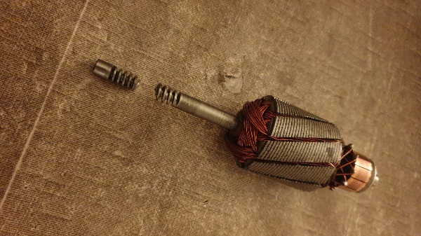

Quant à la réparation du bazar, ben en fait, à moins d'acheter d'autres moteurs à l'état inconnu ou acheter un réputé en état chez Max Merritt à 275$ pièce :shock: (195$ chez Kanter "en état de fonctionner"... mais rien sur la longévité), qui de toute façon va casser aussi... je cherche du coup une solution définitive à ce merdier fabriqué par Delco Remy (probablement un kit universel comme on en trouve un peu partout sur eBay ou ailleurs).
Sur les forums, ça semble la maladie de ces moteurs... Un bon résumé d'un propriétaire d'une 55 :
I have fixed or replaced the driver-side power window electric motor in my 1955 Patrician about a half-dozen times over the 15 years I have owned it. Since new motors cannot be purchased, I was reduced to making 1 good motor out of 2 or 3 cores that didn't work. About 6 months ago I went through the last of my cores plus 1 that my friend Paul in Las Vegas had. A couple of weeks ago that one quit.

Messagepar Roger Z » 11 Jan 2021, 13:57
Etrange...Belle-Rouille a vécu des moments difficiles; les dents du lève-vitre gauche n'étaient pas bien belles à voir. Le moteur? En bon état, comme les 3 autres! Il est possible que sur Packard les efforts sur l'axe soient tels que l'axe casse à son point faible. Pourquoi? je ne sais pas.

Messagepar Relmax62 » 11 Jan 2021, 14:09
Et le plus marrant, c'est que le parts manual indique l'axe en pièce détachée, mais le service manual indique "sealed motor" (ce qui n'est pas exact) et donc à remplacer en cas de dysfonctionnement. Pire, en 1960, Studebaker-Packard proposait carrément dans une note de service un kit tiers pour le remplacement des moteurs. Je pense que le stock des moteurs 55-56 fut rapidement épuisé, et ils ont dû trouver une solution de remplacement en urgence...

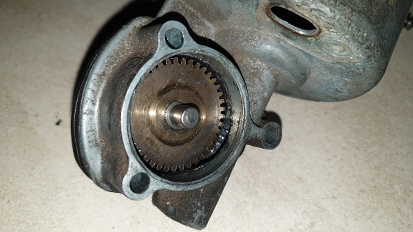

Messagepar Relmax62 » 11 Jan 2021, 18:17
Je pense que n'importe quel autre moteur plus ou moins similaire en taille pourrait marcher du moment que l'axe principal soit aussi similaire que possible (sauf peut-être si on peut transporter l'ancien axe sur le nouveau, ou en faire un sur mesure ?). Pour la fixation, avec 3 trous, il y a moyen d'adapter si pas les mêmes.

Messagepar Roger Z » 11 Jan 2021, 18:26
Comme je ne vais pas démonter un de mes moteurs pour vérifier, il me semble que la transmission est différente. L'engrenage sur GM n'est pas si éloigné de la sortie. Si le guide après l'engrenage prend du jeu, ça implique une pression sur la vis sans fin et crac. Visiblement, le design n'est pas bon. Cependant, le moteur lui-même doit être identique. Donc, à la rigueur, tu pourrais extraire le rotor/collecteur d'un moteur GM. Cependant, ils ne sont pas donnés non plus.
Je n'avais pas vu la seconde photo...Sur GM, c'est construit différamment me semble-t-il. Cependant, la restoration de Belle-Rouille date de tellement longtemps que je ne vais pas prétendre des chose à ce stade.

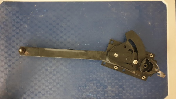

Messagepar Relmax62 » 11 Jan 2021, 18:42
Prochaine étape : sortir le "regulator" (les compas) pour voir jusqu'où je peux adapter. Oui, j'ai réussi l'exploit de sortir le moteur sans toucher au reste du mécanisme !

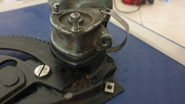

Messagepar Relmax62 » 18 Jan 2021, 11:51
Voilà, regulator sorti. Plutôt fastoche tellement les principes de fonctionnement et de montage sont simples (4 vis de fixation pour le regulator + 1 goupille pour l'emmanchement sur la vitre). Bon, sur le papier, il suffirait de trouver un moteur moderne et de le fixer sur la platine (en enlevant le système d'accroche pour le fixer directement sur le support, sans ce bazar de surélévation). Sauf que, rien qu'entre le diamètre du pignon, la taille et l'espacement des dents et le nombre de dents (6), c'est mission impossible de trouver un moteur qui aille... Alors si le rajoute les paramètres de couple (même si la vitre est somme toute petite et légère), de vitesse de rotation...

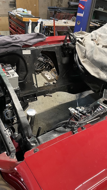

Messagepar JM65 » 07 Juil 2021, 22:34
Moi rien, mais le carrossier oui. Remplacement des tourelles d'amortisseurs G et D qui supportent le moteur, la droite est fendue à quelques cm du point d'ancrage du triangle supérieur de suspension et la gauche est légèrement déformée à la base. les contraintes sont importantes sur ces pièces, poids du moteur, mouvements des suspensions surtout en appui dans les virages. Le réglage de chasse se fait au niveau des triangles supérieurs par insertion de cales, ce système est peu pratique mais nécessite d'avoir des tourelles planes à ce niveau et symétriques.
L'auto est saine pas de corrosion, les traverses sont droites et les équerrages sont bons, le dépointage des tôles n'a pas posé de difficultés et le remontage se fera sur des tôles saines.
