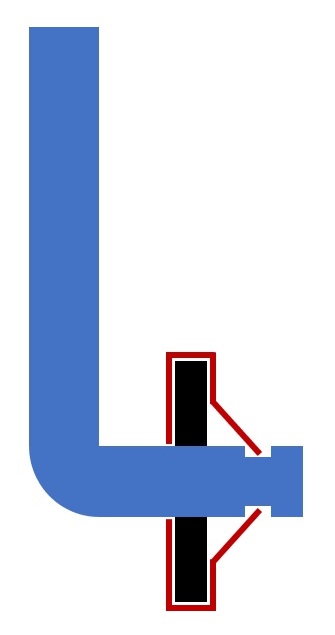

De mon côté, seule dépense du jour, quelques pulvérisations de WD40 sur le mécanisme de verrouillage des portières arrière de la New Yorker, histoire que la fermeture centralisée... ferme ! Et à nouveau fixation de la tige du verrouillage à clé de la portière conducteur qui a tendance à sauter tout le temps. Je pense avoir compris pourquoi ça ne tenait pas (pièce mal enfichée, fallait que la gorge au bout de la tige fasse "clic" dans une espèce de languette anti-retour).

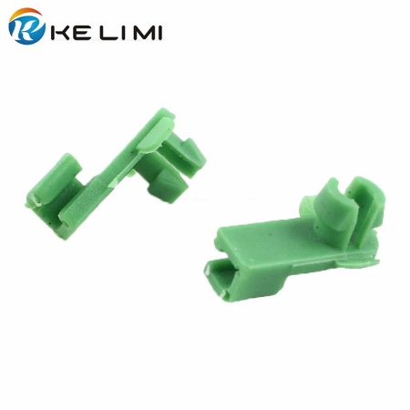

Messagepar phil64 » 23 Oct 2021, 22:26
Y'a pas un clip de blocage qu'on rabat sur la tige ? Et qui est d'ailleurs traversé par le retour de la même tige.
2.24 € chez Ali ... les 16
Messages: 6531
Messagepar Relmax62 » 24 Oct 2021, 08:57
Voilà une vue en coupe du truc. Si pas enfoncées correctement (ou si trop écartées), les 2 languettes inclinées ne se calent pas bien dans la gorge, et ça se déboîte sans arrêt...

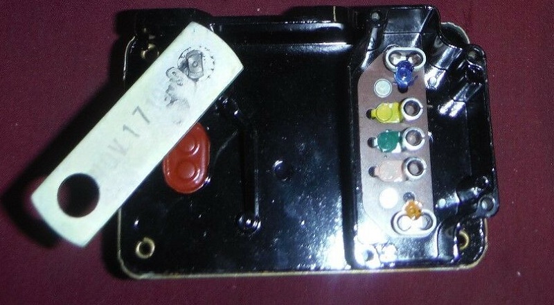

Aujourd'hui, j'ai mis la Packard sur 4 "go-jack" pour la soulever un peu et passer dessous, et j'ai compris la paresse de la suspension (enfin je pense). Il y a un contacteur pivotant à deux faces, qui en fonction du sens où il tourne, envoie la commande pour monter ou baisser l'arrière-train de la voiture. En position normale, il est dans le vide, entre les deux contacts. Je pense tout simplement que les contacts sont oxydés, et le courant passe mal. En le déconnectant de la barre de torsion et faisant les contacts se toucher à plusieurs reprises de suite, la suspension se remet à marcher instantanément (enfin, une fois les 7 secondes de délai* passées).
* le délai se fait grâce à un bilame qui chauffe, et au bout de 7 secondes, il est suffisamment chaud et fait le contact secondaire (il est donc en série avec le contact de position).
Y a plus qu'à débrancher le boîtier, l'ouvrir, tout nettoyer, et le remettre. Ça ressemble à ça :
A gauche, le "doigt" qui pivote dans les deux sens et fait contact, soit pour monter, soit pour descendre. A droite, les connecteurs électriques (alimentation du boîtier et commande des solénoïdes du moteur électrique de compensation de hauteur de caisse).

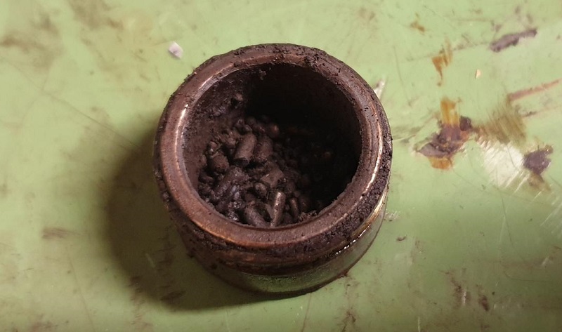

Messagepar Relmax62 » 07 Jan 2022, 15:15

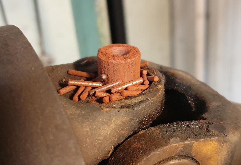

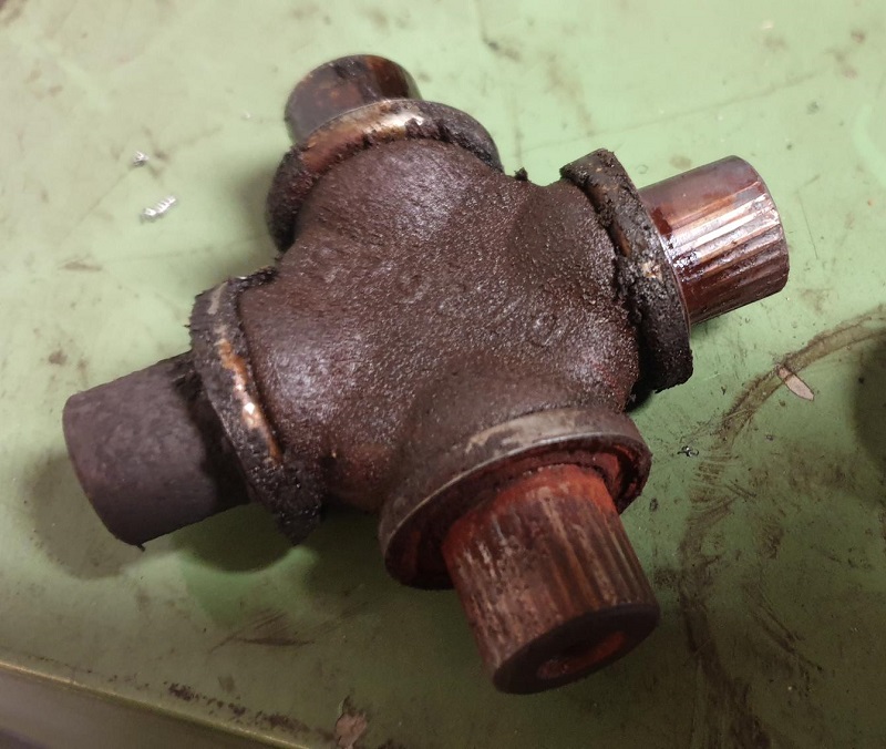

Passant d'une auto à l'autre, lors de la dernière sortie avec la New Yorker, elle avait fait un bazar sonore pas possible. D'aléatoire c'était devenu permanent, d'un coup. On aurait dit que je trainais des casseroles sous la voiture. J'ai pris le courage à deux mains, mis la voiture sur chandelles, et ai tombé l'arbre de transmission. On a démonté les croisillons. Je crois que ça se passe de commentaires... ! :lol: En tout cas, on était pétés de rire en démontant quand on a vu leurs états... A chaque coquille démontée, on se demandait ce qu'on allait trouver sur la prochaine...
Lubrification par la rouille.
De l'usure des matériaux...
Poussière tu retourneras poussière...
Messages: 3729
Messagepar Roger Z » 07 Jan 2022, 16:07
Je comprends que ça devait faire du bruit!
Roger
