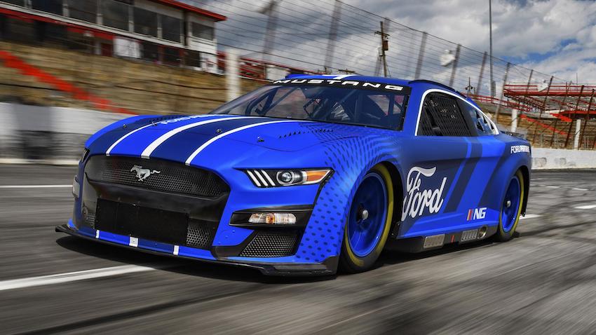

La nouvelle génération de voitures NASCAR arrive en 2022, la bien nommée "next gen" débarque sur les circuits cette année, après un retard en raison de la pandémie, les premiers test ont eu lieu.
Certains diront que ces améliorations techniques enlèvent un peu d'âme à cette série typiquement américaine, le but est de réduire les coûts pour les équipes et peut-être d'amener d'autres marques dans cette franchise à moyen terme, trois constructeurs sont dans cette série, Ford, Chevrolet et Toyota.

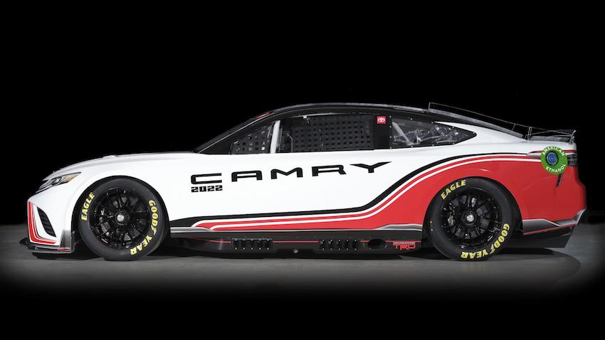

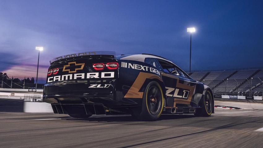

Désormais l'effort est porté sur l'aérodynamique, les carrosserie sont désormais symétriques et ne sont plus en tôle mais en composite, le toit a été rabaissé et le capot re-déssiné tout comme les jupes latérales, le porte à faux arrière est réduit et l'ajout d'un diffuseur arrière devrait améliorer les appuis.

Autre changement notable, la boîte à quatre rapports disparait au profit d'une BV séquentielle à cinq rapports, le pont arrière rigide laisse la place à un essieu à suspensions indépendantes, exit également les jantes acier de 15 pouces à 5 boulons remplacées par de jantes aluminium de 18 pouces à verrouillage centrale fabriqués par BBS. Good Year manufacturier officiel de la franchise fournira des pneus plus gros.
Le package de freins (AP Racing limited) est aussi amélioré, plus gros et avec une meilleure dissipation thermique. Même si le détail n'apporte pas grand chose, les sorties d'échappement sont désormais de chaque côté de la carrosserie au lieu du côté droit.

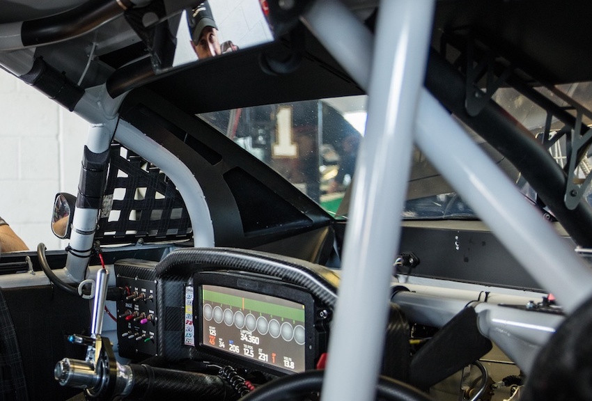

Le combiné d'instruments digital fourni par Mc Laren
