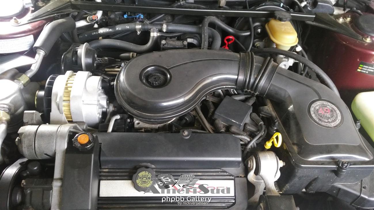

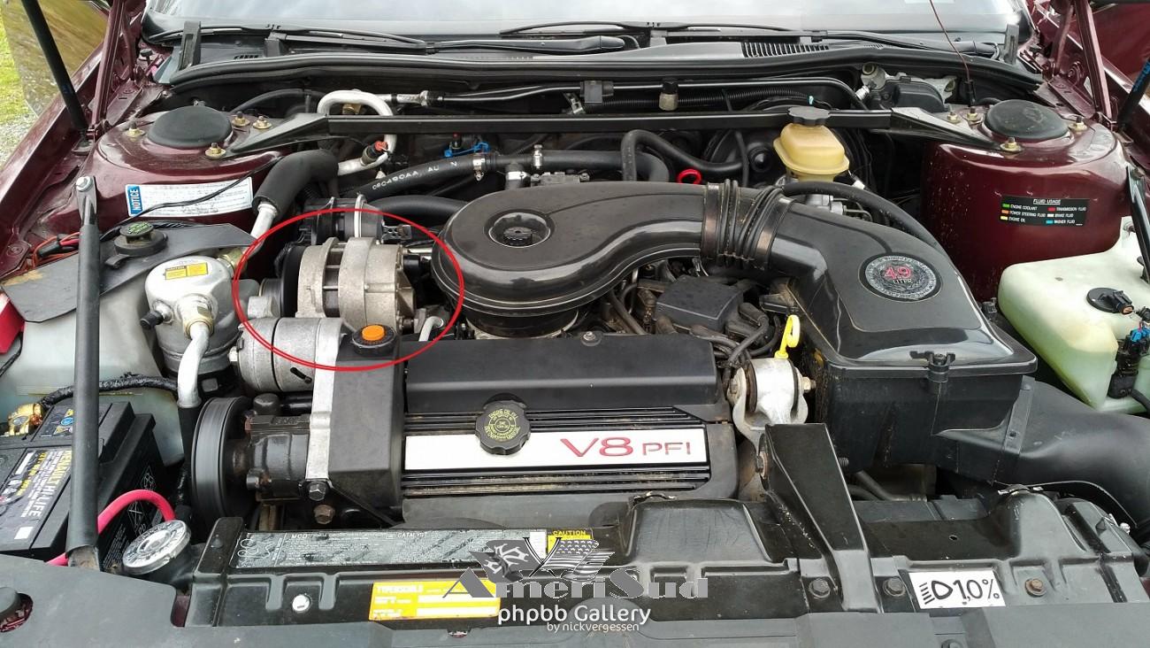

Voici une photo du compartiment moteur, l'alternateur est sur la partie haute donc assez accessible, je vais peut-être me tenter, tout seul, son remplacement

Messagepar phil64 » 27 Sep 2018, 20:21
Si c'est accessible changer un alternateur n'a rien de sorcier comme dirait Gandalf :shock:

Messagepar laurent300c » 27 Sep 2018, 20:34
Oui, il suffit juste de se lancer, mais je n'ai fait que vidanges et changements de disques + plaquettes.
Ce qui me freine également est que je n'ai plus de garage...si je commence, il faudra absolument finir la réparation.

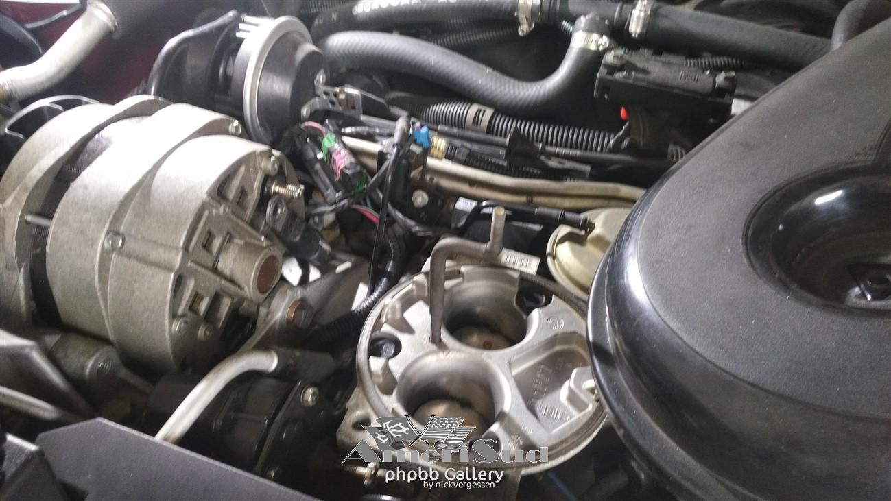

Messagepar laurent300c » 16 Oct 2018, 17:20

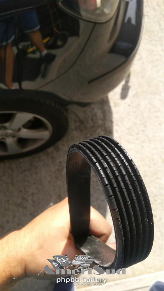

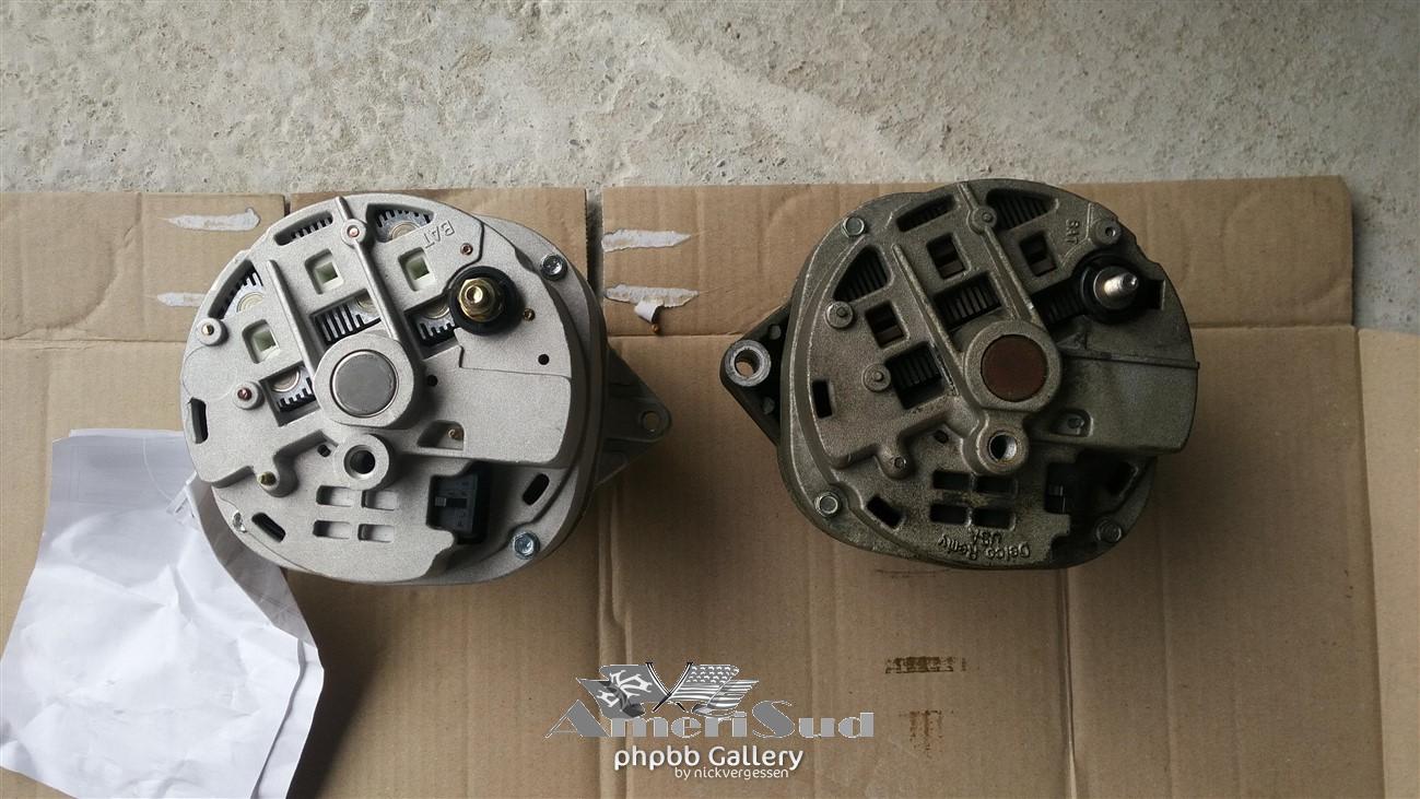

Aujourd’hui, je me suis lancé
J'ai changé l'alternateur...tout seul comme un grand.
Cela va peut-être faire rire certains qui ont des compétences plus élevées, mais je suis fier de moi :brv1_ :brv1_
J'ai pris mon temps, cela m'a pris même pas 2 heures.
J'en ai profité pour changer la courroie, ça a été plus compliqué que le montage / démontage de l'alternateur :lol:
2987
2985
2986
2988
il ne restera plus que le démarreur (mais il faut passer par dessous :cry:) et la révision complète avec les bougies peut-être difficile d’accès pour 4 d'entres elles

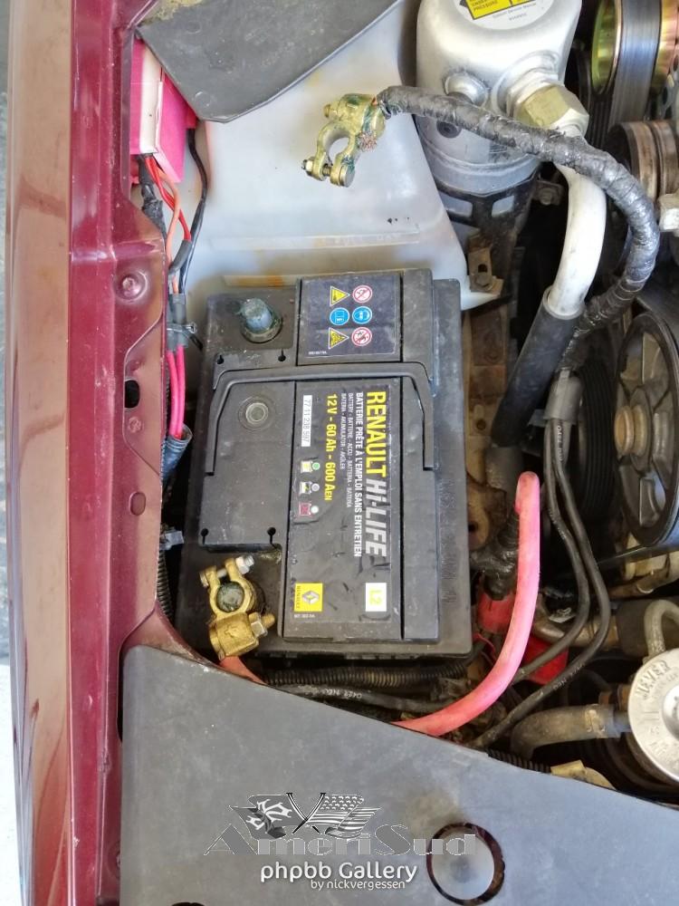

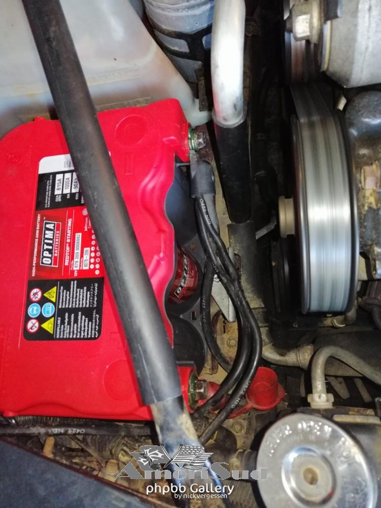

Messagepar laurent300c » 29 Mar 2019, 12:34

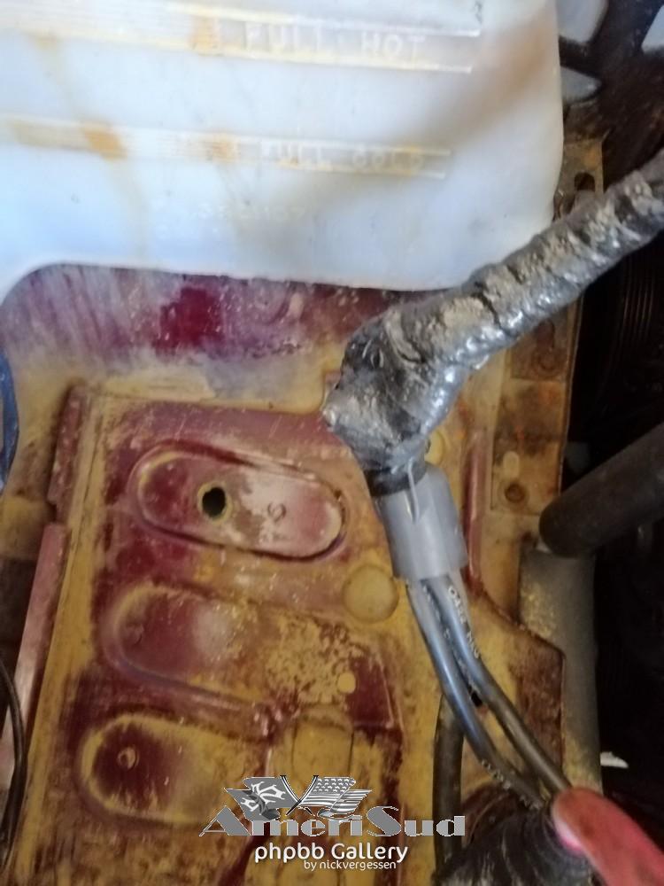

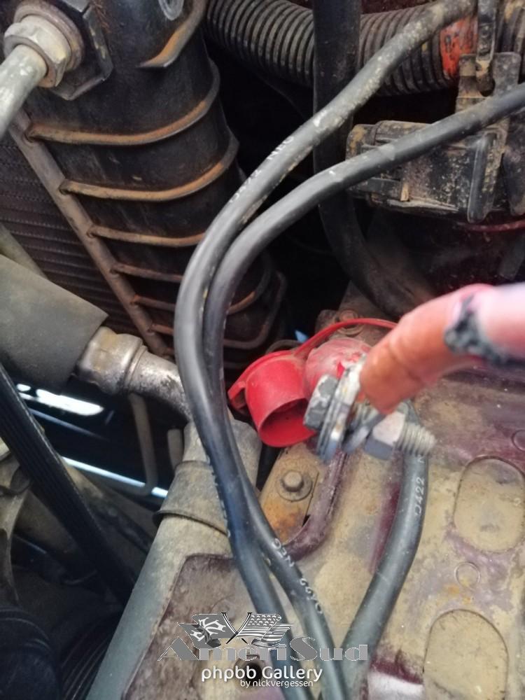

Ça y est, j'ai réussi a monter la nouvelle batterie en...environ 4h...il a fallut réparer le bricolage du garagiste qui avait mis une petite batterie Renault qui je précise est encore bonne.
Un bêtise de plus à mettre au compte de ce garagiste professionnel: 1.5 litres de liquide de refroidissement en trop, d'ou la boue dans le compartiment moteur, des pneus de mauvaise taille un bidouillage électrique, et éventuellement une bougie pas serrée, hein Philippe :lol: :lol:
Le choix de changement de batterie est que depuis plusieurs mois, j'avais des soucis aléatoires au moment du démarrage, une fois elle démarrait, la fois d’après c'était un simple CLIC, 30 secondes après elle démarrait difficilement....bref, pas top.
Alternateur changé, démarreur changé (cela avait un peu arrangé les démarrages), mais avec ça encore des soucis.
J'ai rechercher les caractéristiques de la batterie d'origine, il fallait 55AH et 770 ampères, elle était de 60 AH et seulement 600 ampères.
ROCKAUTO ne livrant pas de batterie en France, il a fallu en trouver une ici, mon choix s'est porté sur la OPTIMA 50 AH et 815 Ampères, aux US, elle est dans la liste des batteries compatibles pour ma Cadillac.
Le petit garagiste Renault avait fait une rallonge (sans graisse) et avait jeter les boulons US 3/8 qui étaient sur le câble d'origine, d'où les 4h.
Ces 4h comprennent un aller au magasin de bricolage, une recherche sur AMAZON, un appel joker à M le Président :D (qui m'a suggéré d'aller dans un garage US), et l'aller retour au garage US (passion auto 64) qui est à 10km de chez moi, il m'ont gracieusement offert les 2 vieux boulons qu'il a fallut raccourcir.
3071
3072
3073
3074
Sur cette dernière photo, la position du câble ne me plaisait pas car trop près de la courroie, je l'ai donc passer entre le câble positif et la batterie.
5 ou 6 démarrages depuis hier, pour le moment aucun soucis, pourvu que ça dure
