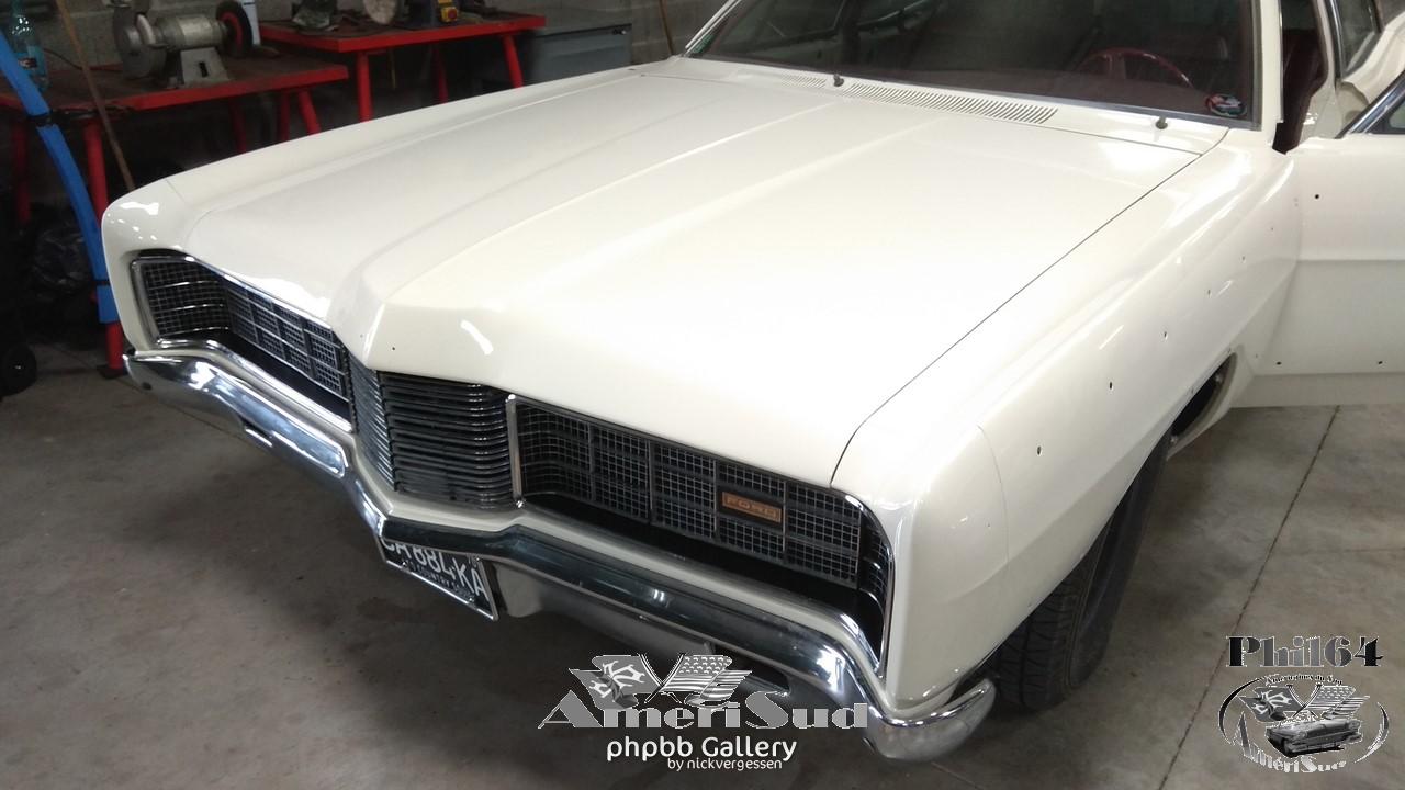

Aujourd'hui, repose des blocs phares, déjà restaurés "à la maison". C'est vraiment bien !

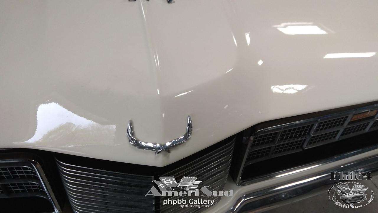

Arf, le carrossier m'a bouché les inserts de L T D ...

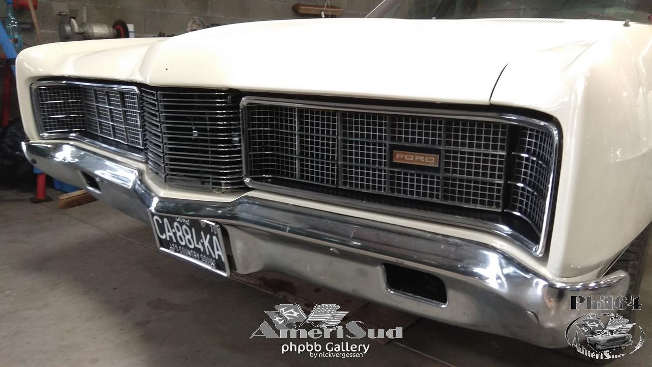

Messagepar Formula 400 77 » 12 Avr 2019, 08:31
-brv2,
Le logo FORD pourrait être repeint/upgradé ;) en tout cas bravo, la peinture est vraiment belle :shock:

Messagepar phil64 » 12 Avr 2019, 08:46
C'est pas FORD qui est écrit mais LTD. Ensuite je peux supprimer les picots des lettres et les coller au double face.
Avant c'était comme ça

Messagepar Formula 400 77 » 12 Avr 2019, 09:46
nan, je parles bien du Logo FORD sur la calandre ;)

Mais non Phil,les photos ont toujours de l'intérêt;par l'image,nous avons souvent une meilleure perception des choses.
Vas-tu refaire des trous dans le capot pour remettre le sigle:LTD ?

JL 78 a écrit:Vas-tu refaire des trous dans le capot pour remettre le sigle:LTD ?
Je vais voir avec le carrossier mais pas sûr ... Avec du double face professionnel ça peut aussi le faire ...

Messagepar Roger Z » 14 Avr 2019, 07:58
phil64 a écrit:
JL 78 a écrit:Avec du double face professionnel ça peut aussi le faire ...
Pour autant que la face touchant le capot ne soit pas en creux.

Messagepar JL 78 » 14 Avr 2019, 08:25
Le carrossier a dû mastiquer à cet endroit afin de boucher les trous,probablement pour éviter des coulures;il faut donc retrouver l'emplacement exact,certainement que l'intérieur du capot a aussi été peint et on ne voit plus les repères.

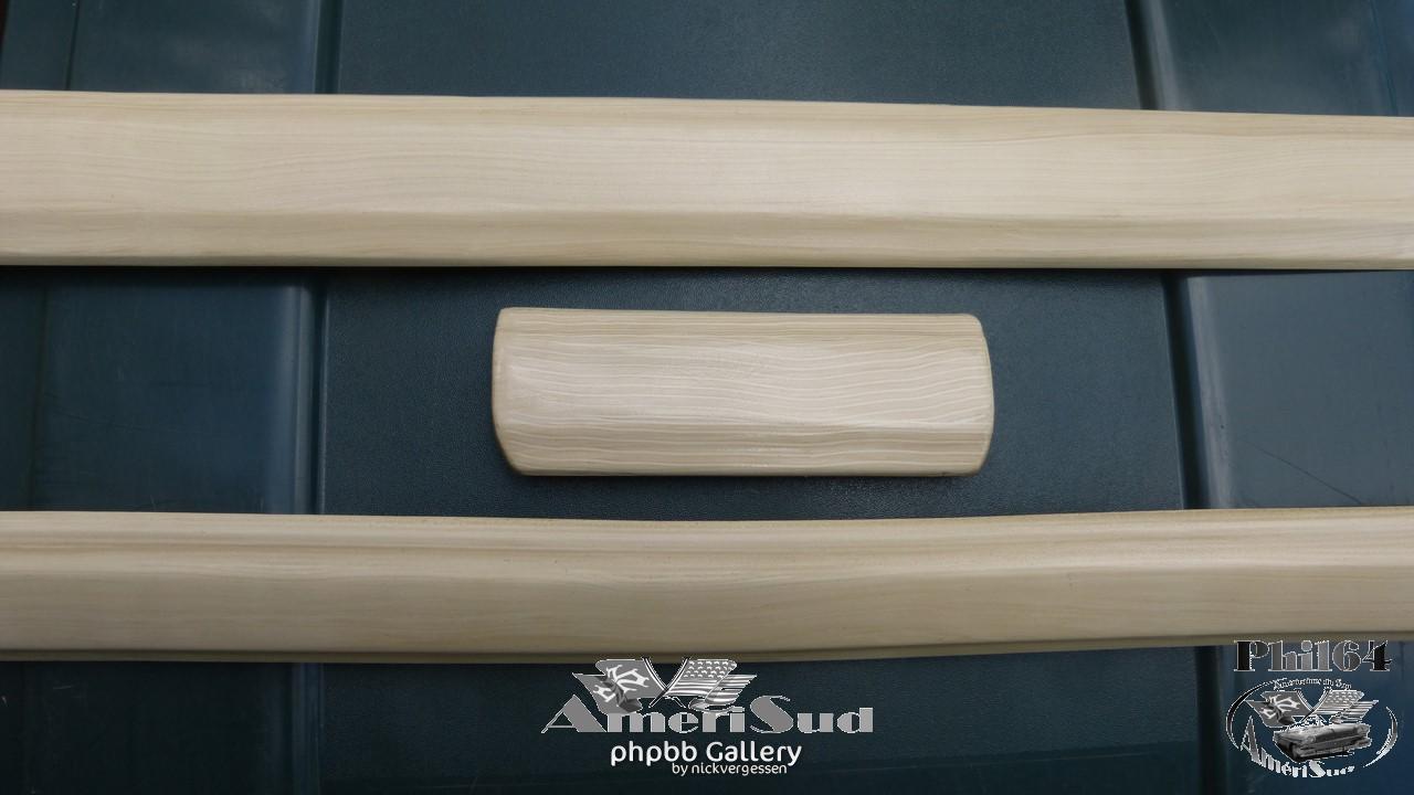

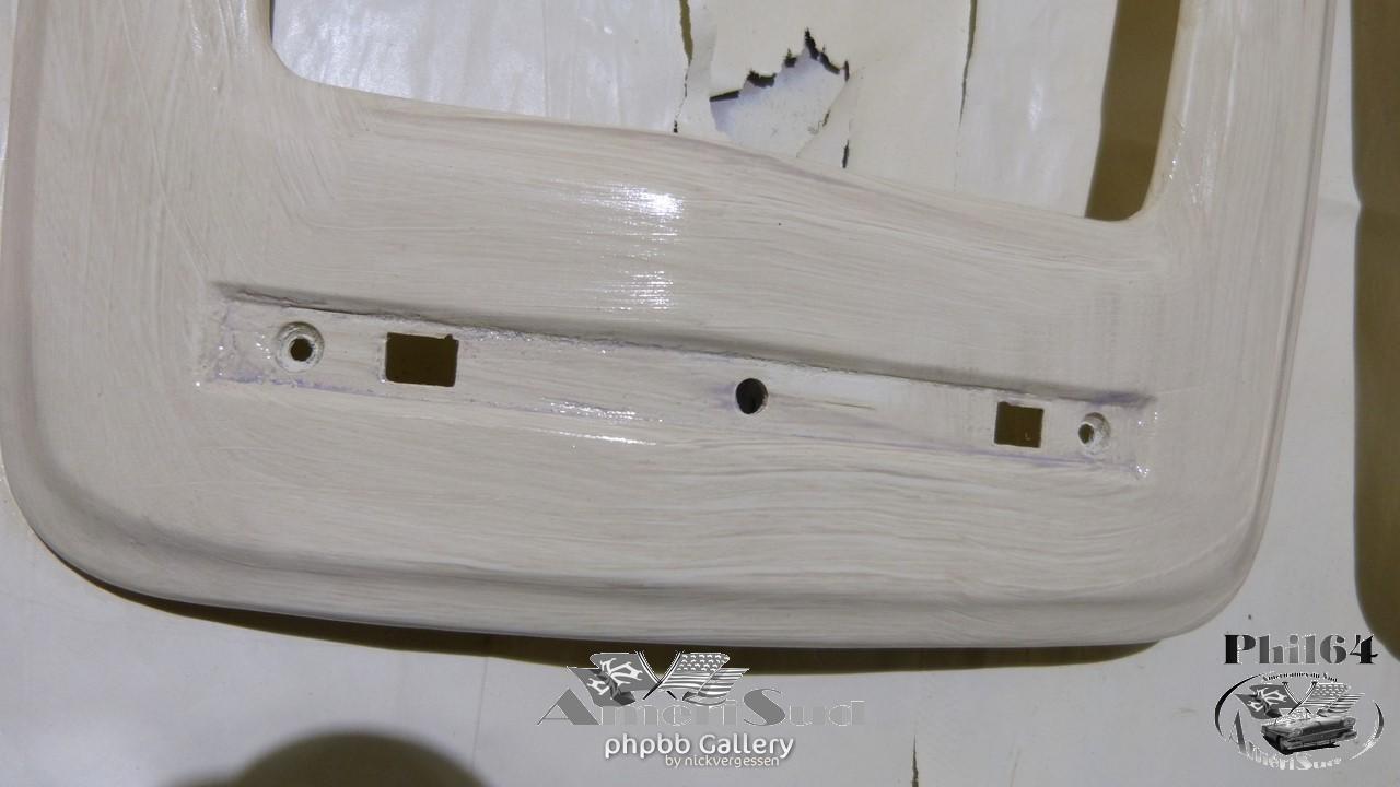

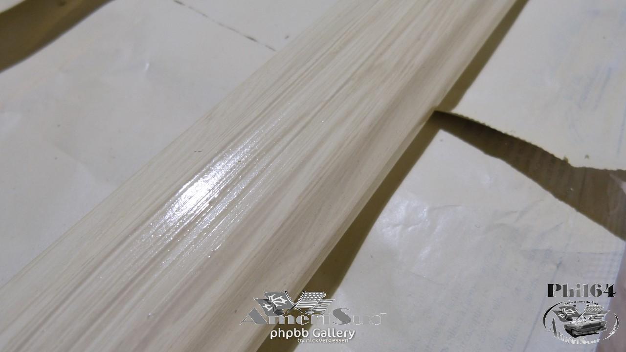

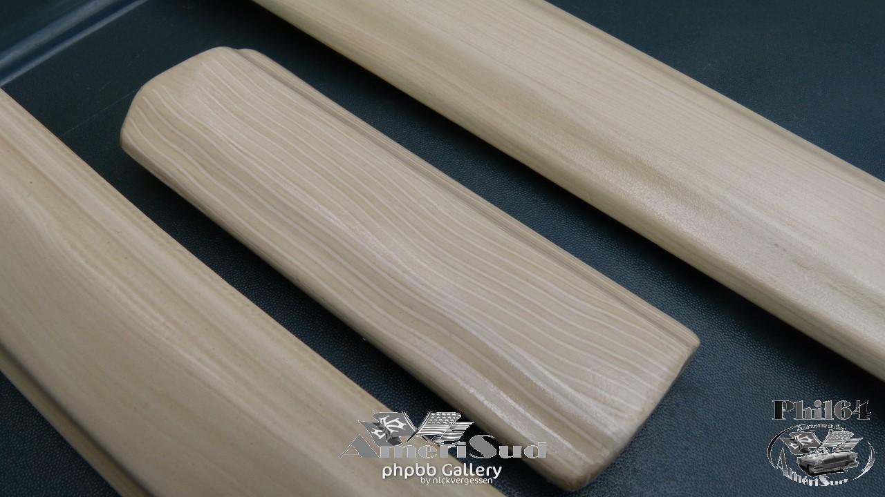

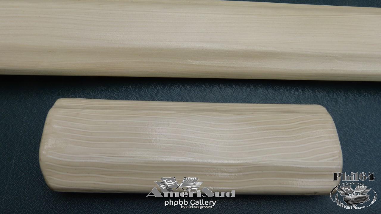

J'ai donc repeins mes baguettes en fibre pour imiter le bois, j'ai mieux réussi je trouve que ce que j'avais fait il y a 2 ans.
J'ai eu bien sûr le dilemme du sens des fibres sur les parties verticales, j'ai d'abord essayé de mettre le sens de fibre partout dans le même sens mais ça n'allait pas donc en fait j'ai fait suivre le sens des fibres au sens de la baguette, bref je suis parti d'un bout avec le pinceau sans m'arrêter jusqu'à l'autre bout, 4 m pour les plus grandes :shock:
(avant séchage)
Avec le vernis c'est pas mal du tout, à 1 m on jure que c'est du bois. La petite baguette date de 2017, faite avec un genre de peigne, les "fibres" sont trop blanches et marquées. Je vais donc devoir refaire cette baguette mais aussi celle du hayon....
Gros plan

Re: Mon nouveau "jouet" resto fo(r)d
Messagepar Chrome58 » 16 Avr 2019, 14:13
Bravo, l'effet est vraiment bluffant !!!

Messagepar Relmax62 » 16 Avr 2019, 19:54
Chapeau bas. Tu peux nous montrer l'instrument qui "peigne" la baguette ?
