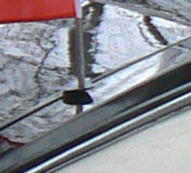

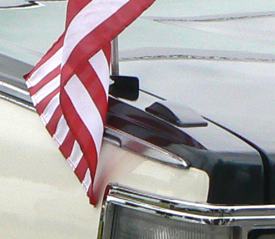

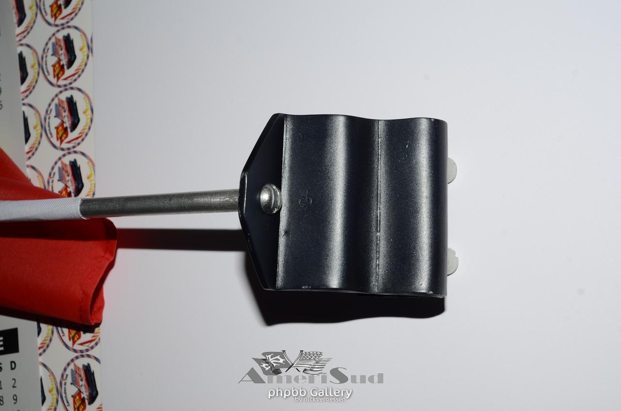

Tiens, en voyant les photos, ils tiennent comment les drapeaux ? ...
En effet, j'ai déjà essayé d'en trouver ... Mais c'est seulement à coincer dans les vitres ... (la maison du drapeau)
Ou alors ... c'est hors de prix (j'avais trouvé un site qui vendait aux ambassades !)
Grand merci pour vos réponses !

amateur a écrit:Tiens, en voyant les photos, ils tiennent comment les drapeaux ? ...
eBay :mrgreen:
C'est du "home made" et Seville81 va se faire un plaisir de te détailler avec force photos les supports, leur fabrication et leur installation (amovible et instantanée) :lol: :lol: :lol: :lol:
Re: Téléthon 2012

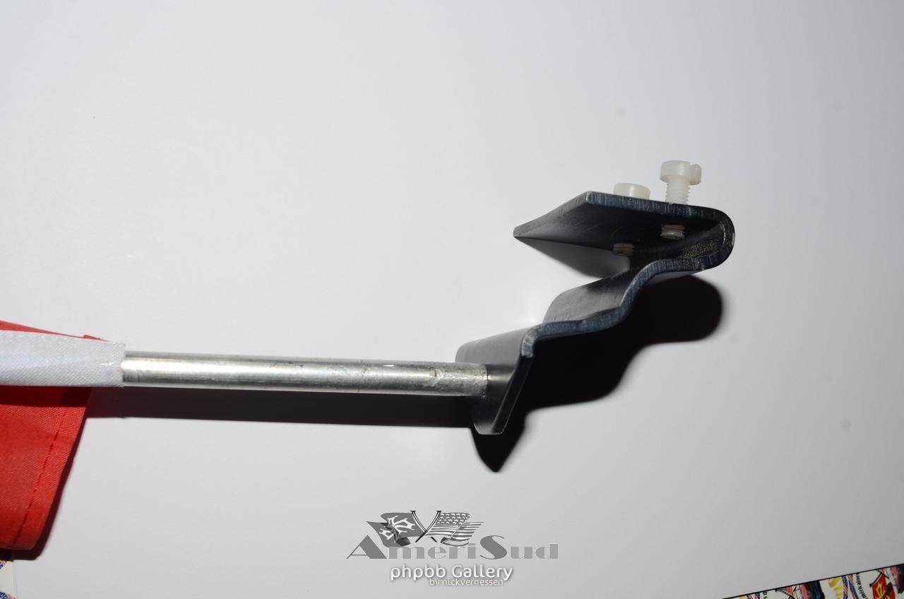

Messagepar seville81 » 19 Déc 2012, 20:39

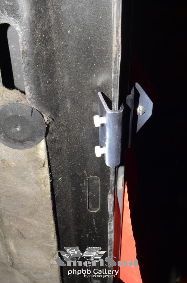

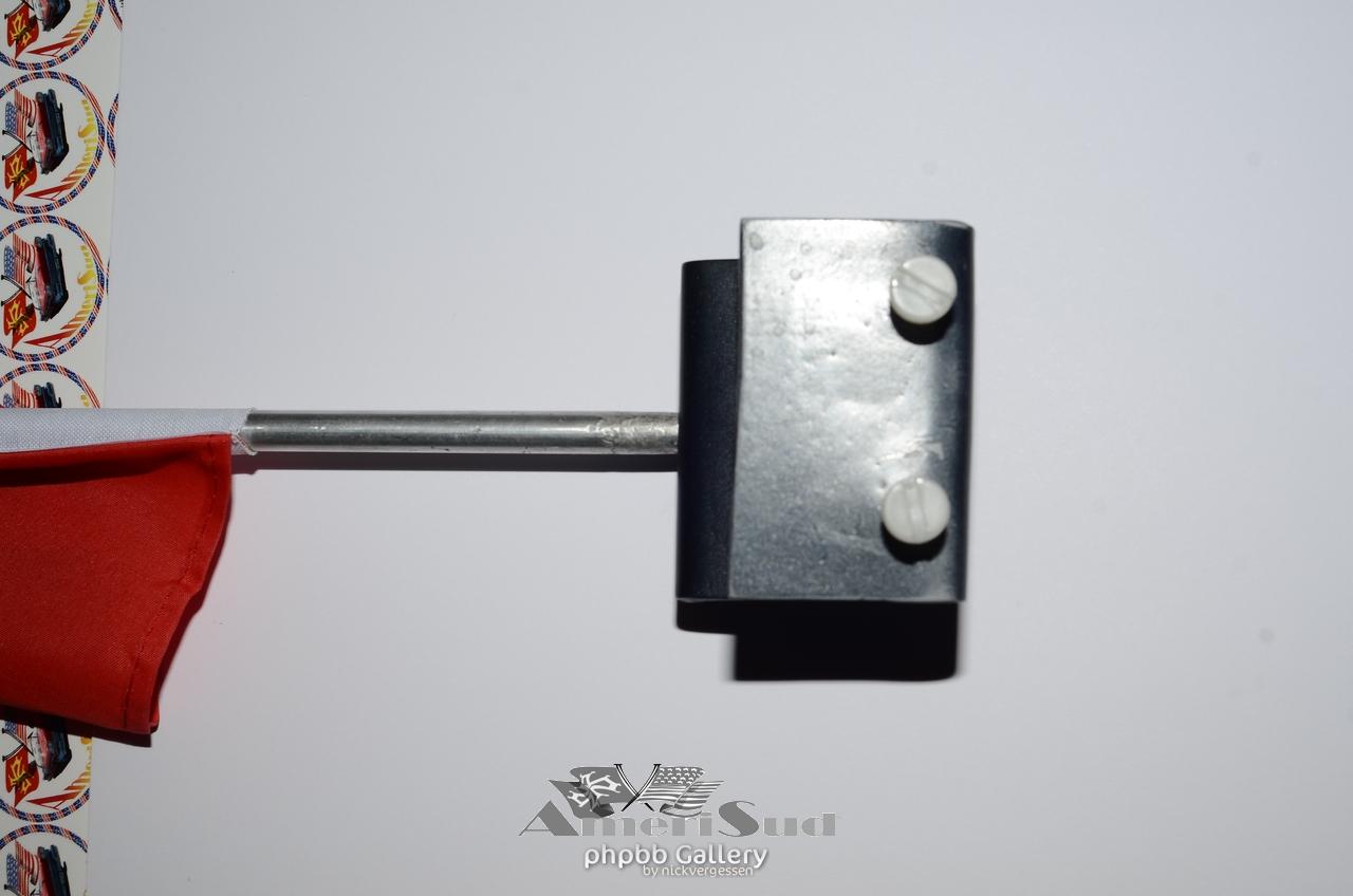

Voilà l'explication.
La pose et la dépose se font à la main sans outil et j'ai testé la tenue jusqu'à 80 km/h.
La fixation vue de dessous :
Le profil thermoformé à la forme de la nervure du capot (PVC évacuation formé au pistolet à air chaud
La fixation du tube alu (il a été nécessaire de le retreindre un peu pour l'amener à la dimension du filetage)
Les vis nylon (le PVC est taraudé)
Didier

Ingénieux et efficace ! Très bonne idée et réalisation . Les drapeaux viennent-ils de la maison du drapeau ?

Chevyboy a écrit:Ingénieux et efficace ! Très bonne idée et réalisation . Les drapeaux viennent-ils de la maison du drapeau ?
Tout à fait(http://www.maison-des-drapeaux.com), ils sont en taile 30X45 cm.

Messagepar Vinces » 20 Déc 2012, 13:08
Tres ingénieux, mais pour mettre le PVC en forme tu as utiliser un gabarit ?
Re: Téléthon 2012
Messagepar seville81 » 20 Déc 2012, 13:53
Vinces a écrit:Tres ingénieux, mais pour mettre le PVC en forme tu as utiliser un gabarit ?
Non pas vraiment.
Le pli principal (en U) est fait autour de la tranche d'un CTP de l'épaisseur adéquate, le pli extrême (à 90°) sur le bord d'une pièce de bois, les arrondis (en forme de S) sont fait d'abord à "vue" (toujours sur des bords droits) et ensuite ajustés sur place.
La température est à la limite du supportable à main nue mais avec des gants épais ça va très bien.
J'ai obtenu mes plaques en "déroulant" les tubes après avoir fait une coupe longitudinale.

Messagepar phil64 » 20 Déc 2012, 18:52
Pour que tout le monde comprenne bien comment c'est positionné voici 2 photos "rapprochées" du support.
