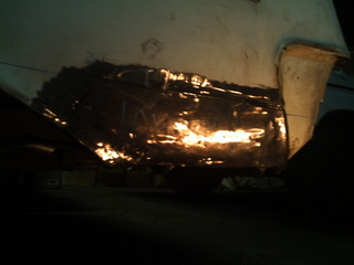

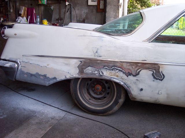

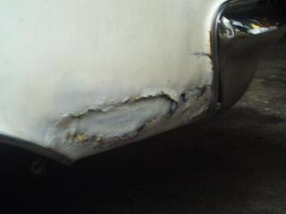

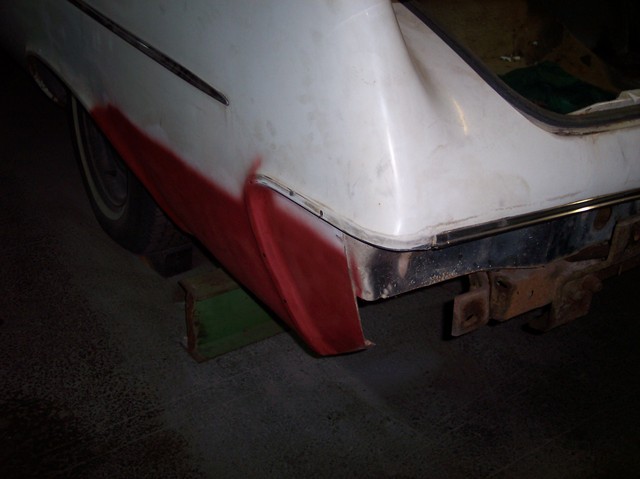

revenons donc aux ailes arrieres ,la préparation de la tole ,tant sur la voiture que sur la piece a greffer.
découpe grossiere sur la voiture
traçage avant bien sur
preparation de la piece a greffer
mise en place de la greffe
Soudures ,bien sur point par point .Le hit c'est qu'il faut détendre la tole a chaque fois,je ne le savais pas et j'ai appris !!! pour cela il faut donner quelques legers coups de mateau a l'interieur de l'aile et redresser.La tole se déforme avec la chaleur .
Il faut aussi bien décaper les parties a souder,c'est indispensable.

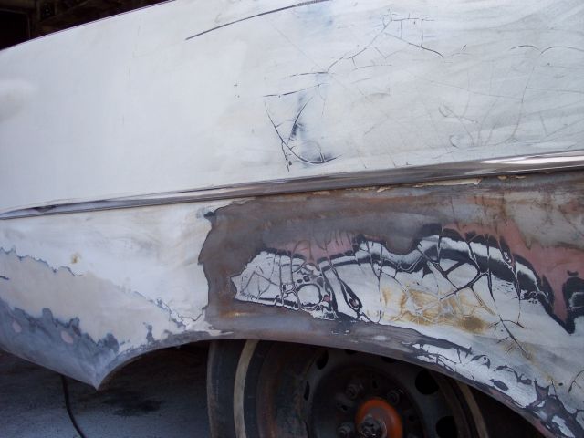

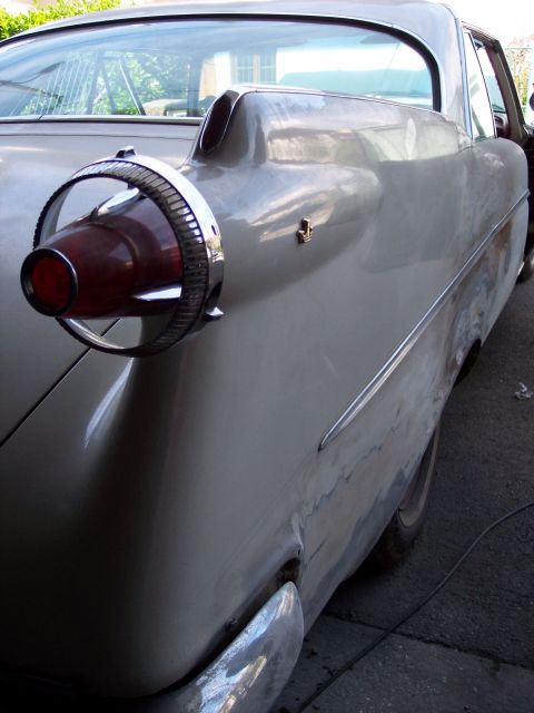

Je n'ai pas trop insisté sur ce coté,je savais que j'y reviendrai,je n'avais pas confiance et l'avenir me donna raison et vous allez le découvrir mais ce n'est pas encore le moment,bien sur ce coté de la voiture avait besoin d'une peinture,en fait toute l'aile ,a cet endroit juste une retouche ne suffisait pas ,il fallait repeindre toute l'aile arriere,retrouver le blanc existant etait peu problabe et puis il fallait dépenser quelques sous pour acheter la peinture,d'ou l'idée du fushia.Mais la aussi je brule les etapes et nous n'en sommes pas la.
On peut voir sur cette photo que tout le coté arriere n'est pas présentable,il a fallu mastiquer a cause des deformations de la soudure mais aussi a cause de ce qui semblait un leger choc survenu aux USA (nous y reviendrons).
Le but recherché etait atteint,celui de rendre la voiture plus présentable sans trop de dépenses et en sachant que c'etait provisoire.

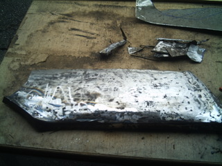

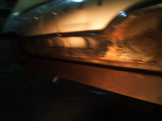

L'autre coté qui semblait en moins bon etat etait pourtant le mieux,bien que trés attaqué et la piece achetée chez auto folies etait certes un peu mieux mais loin d'etre en bon état ,il manquait d'autant plus la contre tole interieure .

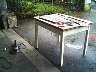

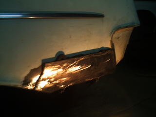

les découpes se font sur une table dehors
Bien sur ,il faut ajuster
Imaginez bien que lorsque l'on voit cela............ il y a forcement des dégats
Il etait grand temps de faire quelque chose,meme provisoire d'autant que je n'etais pas sur que j'attaquerais la restauration de ce coupé peu de temps aprés
et voici,la greffe est ok
je suis content de mes soudures
Bien sur il faut traiter,le rustol en bombe fait l'affaire.
et un coup d'isolant anti rouille

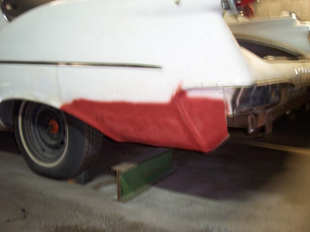

Messagepar franck74 » 05 Déc 2010, 16:39

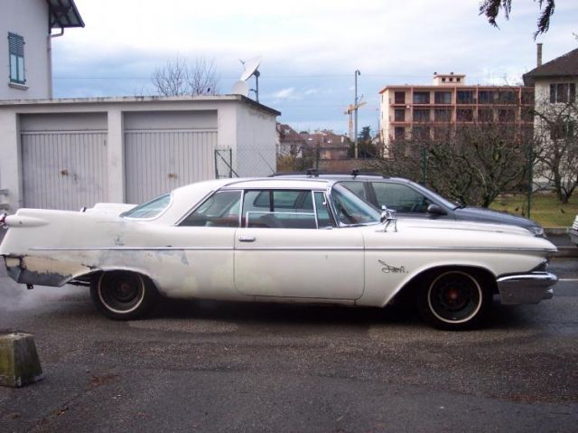

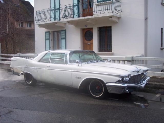

Sur cette photo on peut voir le coté,la tole semble proche et je m'etais vraiment trompé,comme quoi meme les americains savent faire du sale boulot
Je reindique que le but est de faire rouler la voiture,la restauration de la carrosserie n'etait pas envisagée a cette époque,le but etait de la remettre en état et de rouler.
Photo et état trompeur ,je suis loin d'imaginer ce que je vais trouver plus tard a cet endroit !!!!

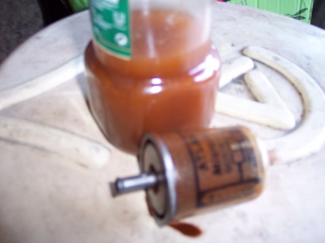

Maintenant nous allons parler de la remise en état mécanique car il y a eu cela bien sur.La voiture demarrait,parfois le démarreur ne fonctionnait pas et lorsque le moteur tournait ce n'etait pas terrible comme si tous les cylindres n'etaient pasok,elle fumait beaucoup ,pas de freins et certains elements electrique ne fonctionnaient plus !!! les amortisseurs etaient a remplacer et ...........................

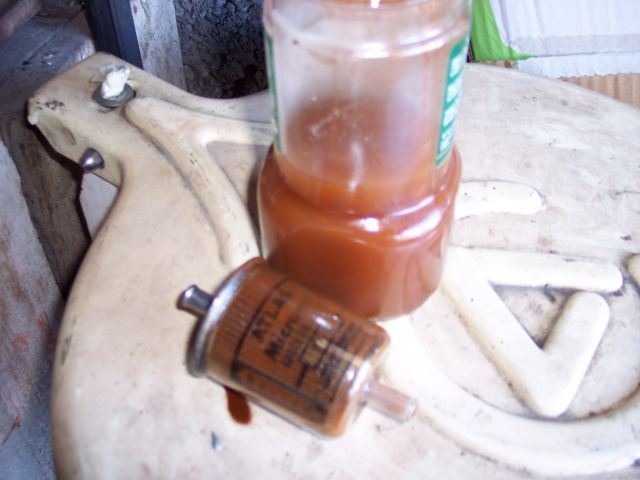

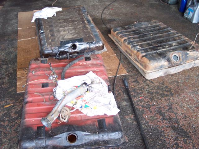

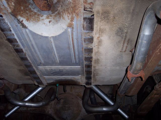

Voici le nettoyage du circuit d'essence,faut bien commencer quelque part mais je n'ai pas vraiment commencé par cette étape , bien sur c'est a faire en priorité et tout au debut lors de la remise en route d'un véhicule et ce qui sortait du filtre et du circuit n'etait pas pour faire du bien au moteur ,c'etait chargé en particules de rouille !!!

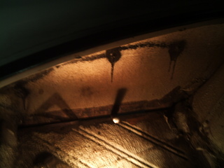

Bien sur lorsque l'on voit cela il faut démonter le reservoir , c'est imperatif
Regardez bien les lames de ressort,la rouille superficielle du plancher !!!

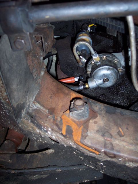

Remplacement de la pompe a essence ,c'est pas trop cher et cela peut eviter une panne future .Et du filtre ainsi que le tuyau d'essence.
J'ai aussi remplacé le carburateur en prenant celui du convertible,ce dernier etait en meilleur état et n'avais pas de jeu.

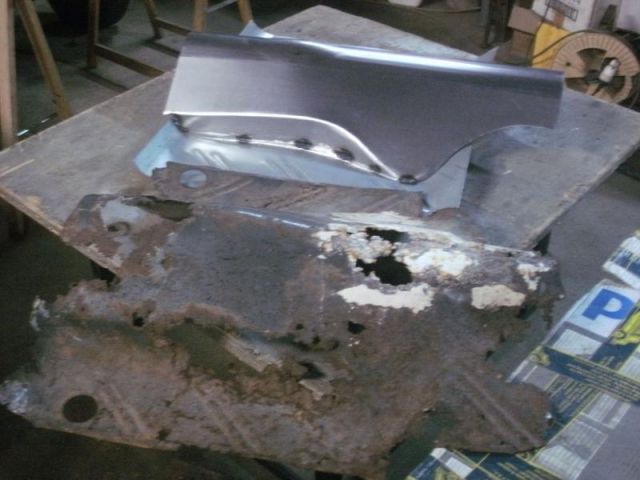

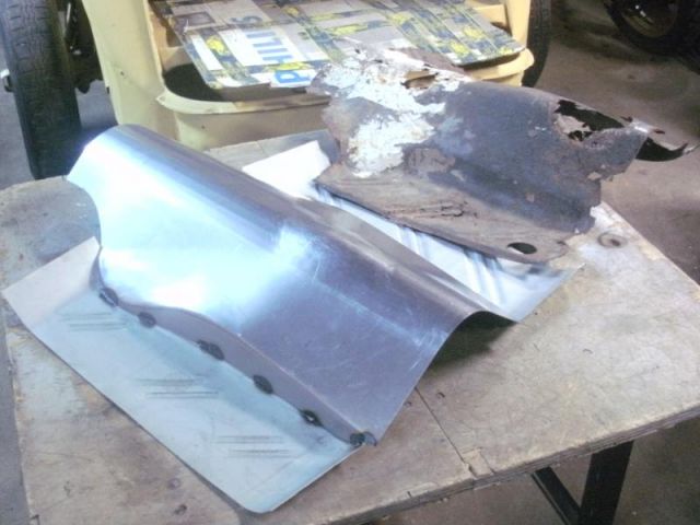

Ah oui le plancher du convertible imperial est terminé,merci a toi jerome,trouver un exellent tolier formeur est le parcours du combattant,je l'ai trouvé et je te remercie a nouveau.Jugez vous meme,la piece d'origine et la nouvelle piece ,fabriquée dans de la vraie tole.

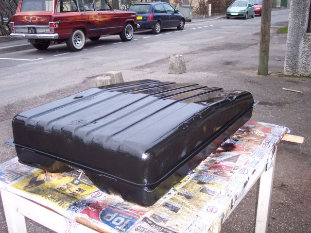

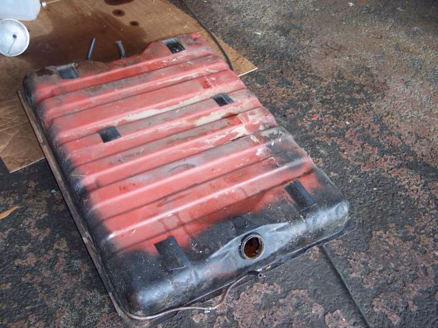

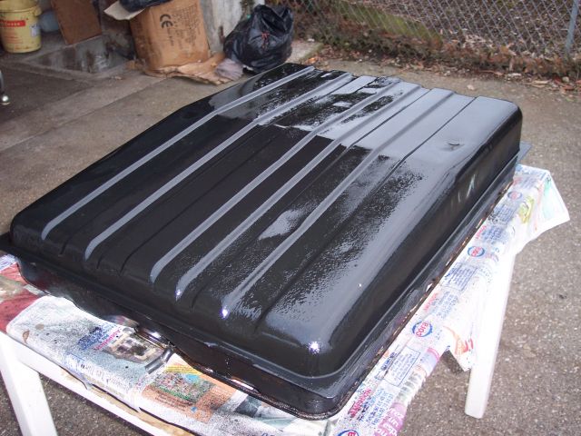

La remise en etat du reservoir fut une etape,il me fallait choisir le meilleur puisque celui du coupé etait en mauvais état.
L'un d'eux avait deja eu un nettoyage et un traitement a la résine !!! trés efficace d'ailleurs a condition de bien repartir le produit.Bien sur l'exterieur avait ete poncé et traité antirouille
Une peinture noire fut appliquée en trois couche ,la premiere couche fut melangée a du rustol
Bien sur un temps est necessaire entre chaque couche!!! j'ai utilisé de la peinture pour fer tout simplement.
