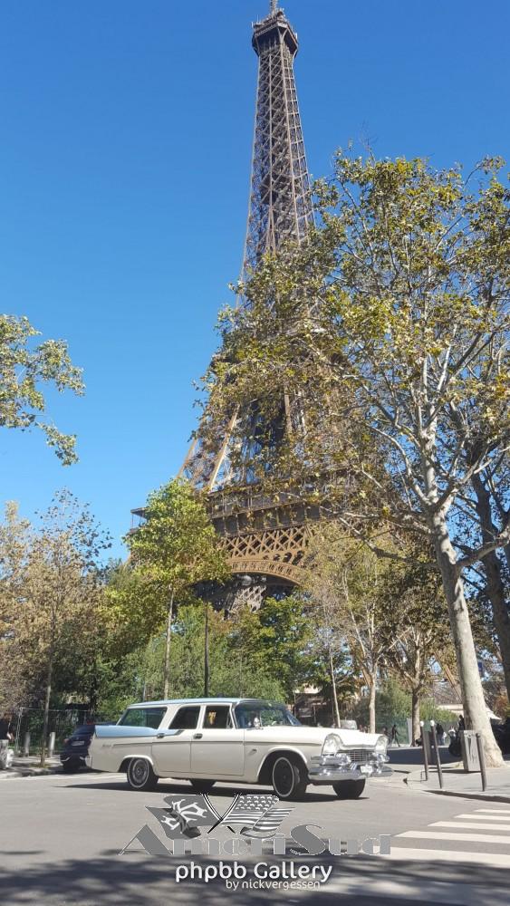

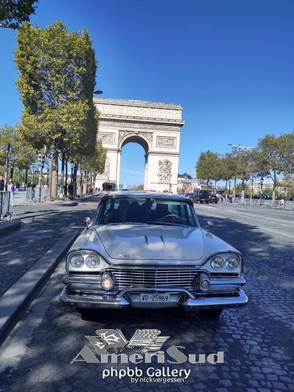

Hello,
Petit voyage en France la semaine dernière, mon petit clin d'oeil à Madame Hidalgo
3230
3231
1'240 Km sans stress et sans soucis... conso encore améliorée depuis que j'ai remis une capsule de correction d'avance à dépression, 16.5 litres en montant avec le vent dans le nez et 15.2 litres au retour sans vent, pas si mal pour un outils de cet âge :)
Pour les inquiets, j'ai perdu mon enjoliveur avant droit mais l'ai retrouvé le long de la route :lol:

Tu vas faire avoir une attaque a A.Hidalgo a te balader chez elle avec ça :D :D
Re: DODGE SIERRA 58
Messagepar Roger Z » 03 Oct 2023, 18:38
Elle était probablement juste absente ce jour-là!
Tu as eu de la chance de retrouver l'enjoliveur...Souvent, ils sont écrasés par les véhicules qui suivent!

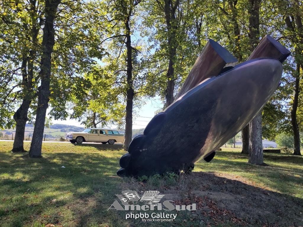

je n'ai eu que des sourires et des gens qui rigolaient de voir cette voiture dans les rues, je me suis même fait courser par un piéton au château de Versailles qui voulait prendre une photo :lol:
Au retour je me suis arrêté vers une soucoupe volante en panne... du côté de Vitteaux
