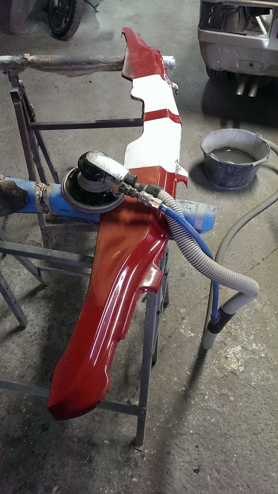

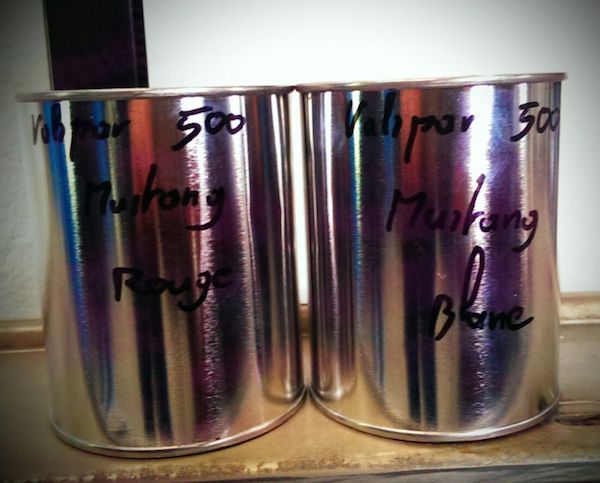

Après une spectrométrie de la peinture et un petit délais pour l'élaboration des teintes, le peintre à oeuvré, moi j'ai regardé et j'ai fait le café :D
rouge et blanc pour les bandes
ponçage du stone guard (pièce stock)

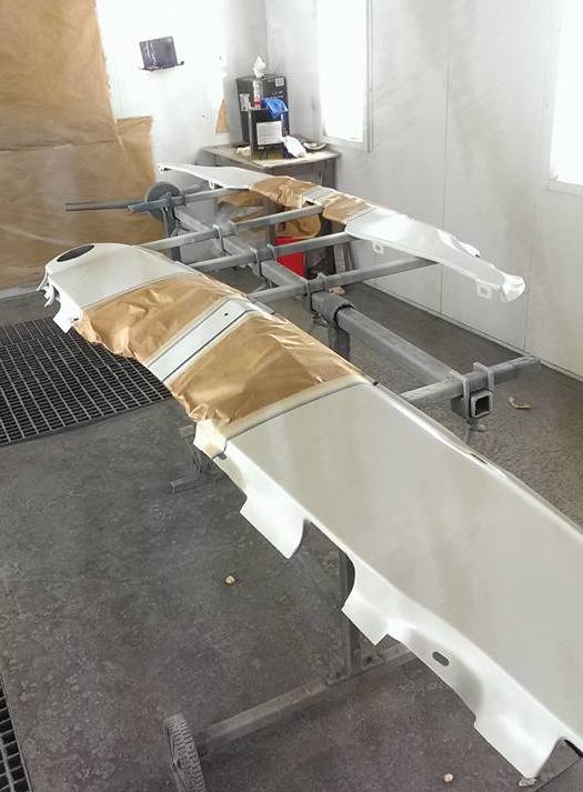

apprêt et masquage de la jupe avant (pièces neuve)

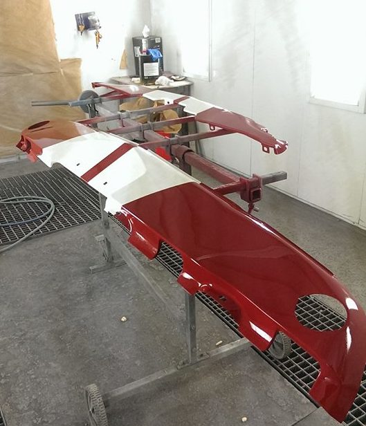

finition, un dernier petit dépolissage et vernis
remontage (avec précaution) en fin de semaine

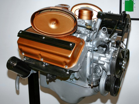

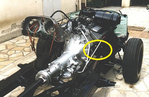

Regardez comment c'est (mal) foutu ! Pensez qu'il y a la ligne d'échappement, le tuyau de jauge de boîte, le reniflard et la barre de torsion pour "améliorer" l'accès .
Il existe chez Hot head une conversion pour utiliser des filtres "modernes"

Messagepar Relmax62 » 24 Mar 2018, 20:16
Tu t'es trompé de photo de moteur !! Ouhouhouhouhouhouh ouha- ouha-

Messagepar phil64 » 25 Mar 2018, 00:50
Relmax62 a écrit:Tu t'es trompé de photo de moteur !! Ouhouhouhouhouhouh ouha- ouha-
C'est la seule photo que j'avais sous la main ! Le reniflard ou le tube de jauge sont pas au bon endroit , seul le filtre est bien installé ainsi .....
Messagepar Relmax62 » 25 Mar 2018, 07:59
Ah non, pas d'accord. Sur le Hemi, le filtre te fait un doigt d'honneur en fait.
Et en plus, quand ça fuit ou quand on démonte, on en met partout, ça tombe sur l'échappement, et avec la chaleur, ça brûle l'huile dans un beau panache de fumée.
Messagepar phil64 » 25 Mar 2018, 08:18
Arf c'est vrai qu'il est installé vers le haut, c'est bien plus commode ! :evil: :evil: :evil: :evil: :evil:
A noter qu'il est plus court que celui de la photo (changement à la mi-57).
Messagepar Relmax62 » 25 Mar 2018, 13:49
phil64 a écrit:Arf c'est vrai qu'il est installé vers le haut, c'est bien plus commode ! :evil: :evil: :evil: :evil: :evil:
En effet ! Si on ne fait pas gaffe, on a toutes les chances de se brûler la main sur le collecteur d'échappement... et par en dessous, c'est le tuyau d'échappement qui prend le relai. Souvenirs souvenirs... :mrgreen: Ça y est, on a fait fuir tous les proprios potentiels de moteur Hemi :lol:
