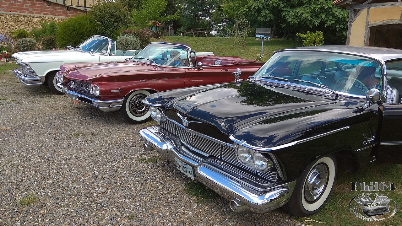

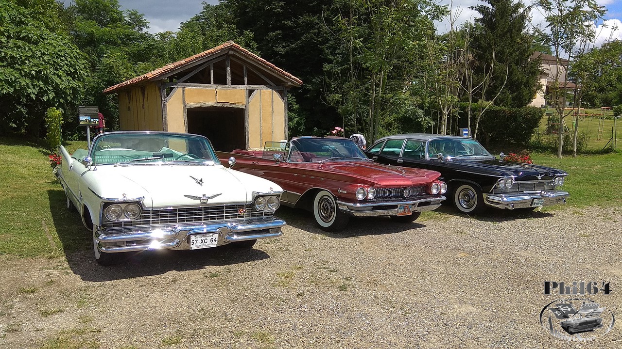

Sortie de "décrassage" avec une autre Imperial bien connue :D et une Electra 225 de 1960. Un peu plus de 100 km pour aller à Brassempouy et voir la Dame ...

C'est beau une Imperial 1958;pas de regrets,Fred ?
Messagepar Relmax62 » 26 Juil 2018, 09:33
JL 78 a écrit:C'est beau une Imperial 1958;pas de regrets,Fred ?
Oui et non... Mais sachant où elle est, je n'exclus pas la possibilité de la racheter un jour. L'avenir dira. Ceci dit, si j'avais à mettre un autre véhicule dans le garage, ce serait d'abord un coupé hardtop, et si possible, qui en jette ou avec un équipement particulier (genre Continental Mark III 1958, Plymouth Fury 1960, DeSoto Fireflite 1957/58, Imperial 67/68 Mobile Director, un coupé Fuselage 69-71...).
