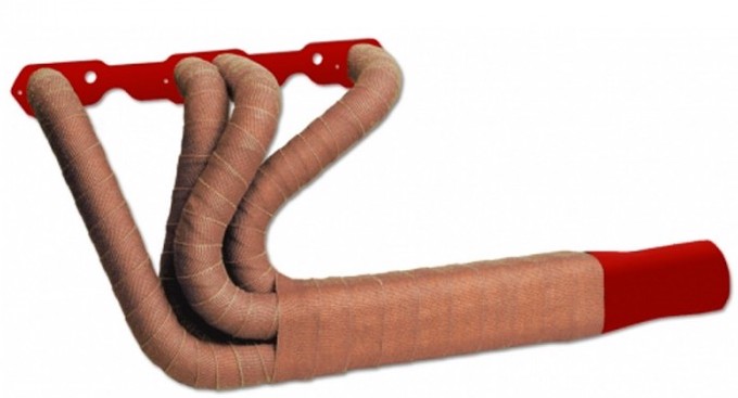

Validation aujourd'hui sur 47 km que la Chrysler marche correctement. J'ai voulu vérifier le niveau d'huile de la boîte automatique, je me rends compte que c'est affreusement chaud à cause des collecteurs : les ailes intérieures, la jauge de la B.A... Presque impossible de prendre la jauge sans gant. D'après vous, est-ce que ces rubans "thermiques" pourraient aider à faire en sorte que les collecteurs rayonnent moins et chauffent moins tout ce qu'il y a autour ?
Messagepar JM65 » 15 Aoû 2018, 00:12
Les bandes thermiques sont assez efficaces surtout sur les collecteurs tubes (inox, acier ) mais laborieuses à poser en fonction de la forme du collecteur, la pose doit se faire collecteurs déposés pour une question de confort et surtout pour avoir un enroulement parfait. Il existe bon nombres de ces bandes sur le marché, en fonction de leurs composants elles ont un "indice" de protection plus ou moins élevé, certaines sont dédiées uniquement aux motos d'autres pour l'automobile.
Sur un collecteur fonte compact ou peu ajouré c'est un boulot de patience !!!
sur ce type de collecteur on va dire que c'est facile
en moyenne la réduction du rayonnement thermique est de l'ordre de 20 à 50% d'après les données fabricants, bien entendu tout dépend du volume et de la configuration du compartiment moteur.

JM65 a écrit:Sur un collecteur fonte compact ou peu ajouré c'est un boulot de patience !!!
C'est ce que je me suis dit en voyant mes collecteurs. Pas facile. Me connaissant, ça va rester ainsi jusqu'à ce que je trouve le courage un jour... peut-être... :lol:
