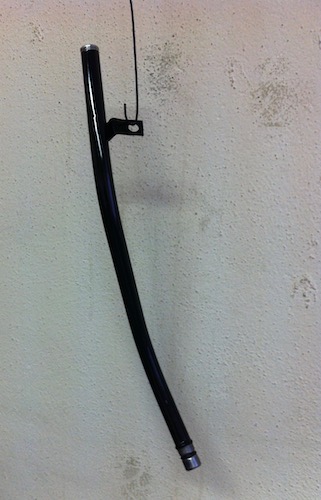

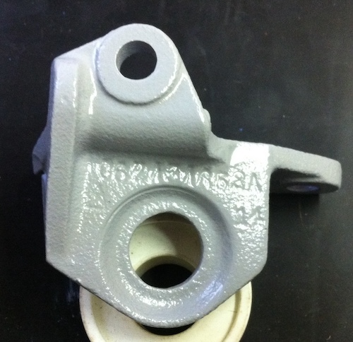

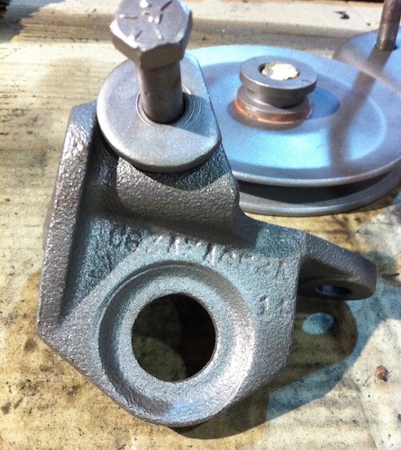

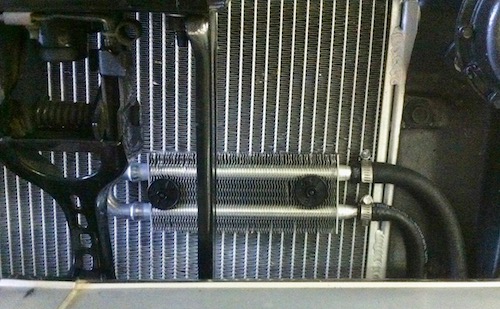

Cette semaine, micro billage, peinture : support du vérin de DA, poulie pompe de DA, puit de jauge de la boîte et remplacement du joint torique à sa base également remplacement du joint torique du câble de compteur. Mise en place d'un refroidisseur et d'un filtre en ligne sur la DA.
puit jauge BVA
radiateur DA

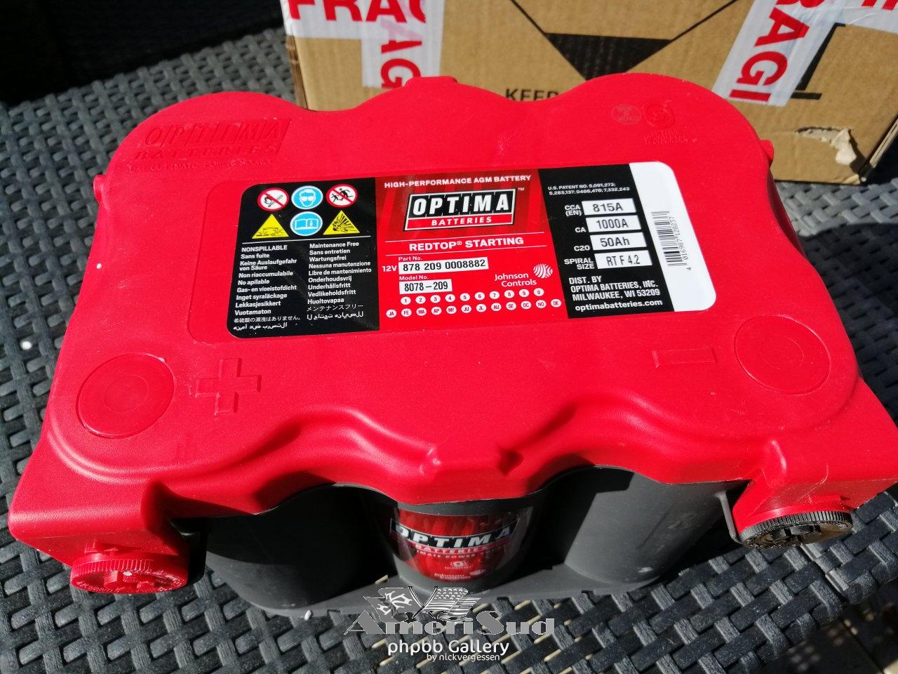

Je viens également de commander une batterie optima avec cosses US

Je viens de recevoir ma batterie pour la Cadillac.
Il me tarde de la monter et de tester, ce sera au plus tard ce week end en fonction de mon travail
Je pense qu'au niveau puissance, ça devrait aller 1000 ampères :lol:
Si elle continue à me faire des misères au démarrage, je changerai le moteur complet :D ...non, je continuerai avec le câble de la batterie

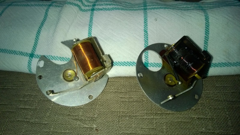

Pour l'horloge, ma première réparation n'a pas tenu. J'ai donc acheté il y a quelques semaines une horloge sur eBay. Comme souvent, la partie mécanique est juste grippée, un coup de WD40 et ça repart. Mais elle avait son électro-aimant comment dire... HS (ce sont des horloges mécaniques à remontée électrique). Je pensais alors y greffer l'électro-aimant de l'horloge d'origine (en parfait état de marche), mais le "display" avait perdu de sa superbe (les chiffres et points dorés avaient passé - côte à côte, ça sautait aux yeux - ce qui me confirme encore plus que l'état de conservation de mon tableau de bord est juste exceptionnel). J'ai donc greffé sur mon horloge d'origine la partie du mécanisme de celle en provenance d'eBay qui était HS sur l'horloge d'origine (le morceau HS est une petite pièce en forme de point d'interrogation qui transmet au mécanisme l'énergie accumulée sur le ressort principal, et qui permet à l'ensemble de s'activer).
Bon, inutile de préciser lequel des deux est totalement HS...
Pour la petite histoire, les deux horloges sont estampillées JAN 56. Mais diffèrent en plusieurs points :
- la plaque du support de l'électro-aimant (voir ci-dessus).
- le bras de remontée (activé par l'électro-aimant) qui frappe le support du ressort de remontée et lui transmet de l'énergie mécanique (que le ressort emmagasine pour la restituer ensuite) : arrondi sur celle d'origine, à angle droit sur celle d'eBay (voir ci-dessus).
- le réglage fin de la vitesse de la trotteuse (marqué S |||| F sur les deux horloges, mais peints sur celle d'eBay).
- une petite languette absente sur celle d'eBay.
Tout est remonté, et ça refonctionne nickel. Des chronométrages indiquent environ 0.5 seconde de retard toute les 180 secondes (soit 10 secondes par heure). Bon, de toute façon, comme la batterie est débranchée la majeure partie du temps, peu importe.

La pendulette, c'est la seule chose que j'ai modifié radicalement: plus rien derrière le cadran, juste un mouvement quartz moderne de pendule de cuisine...
C'est nickel, précis et alimenté par une grosse pile de 1,5 volt qui dure plusieurs années. Et donc même batterie débranchée, elle reste à l'heure.
Le système électromécanique d'origine est en fait assez dangereux et source potentielle d'incendie, surtout quand la batterie est fortement déchargée: l'électro aimant est appelé par le contact mais ne va pas au bout de sa course. En conséquence, la bobine chauffe et finit par griller (manip faite à l'établi, ce qui m'a convaincu d'abandonner le système d'origine, surtout sur des autos qui ne roulent plus quotidiennement)

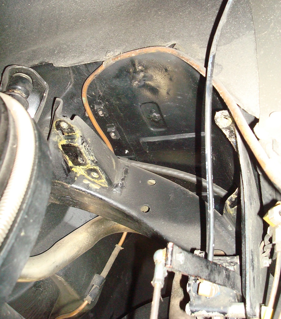

Ah! les joies de la suspension pneumatique (Eldorado Brougham 1957). L'automne passé, je pensais avoir trouvé pourquoi il y avait des fuites (une histoire de ressorts dans le lock-out solenoid), hélas, ça n'a rien changé. Donc, j'ai ouvert la saison de l'atelier où sont mes autos en démontant l'ensemble ressort à l'arrière droite. Je suppose que le diaphragme original a une petite fuite, sans en être sûr. Le stupide dans l'affaire est que j'ai un diaphragme neuf, produit il y a quelques années par Mastermind, mais il doit y avoir un défaut de fabrication, je n'arrive pas à le mettre sur le piston. L'automne passé, j'ai tenté de fraiser l'excédent de caoutchouc; visiblement, je n'ai pas enlevé assez.
Je me contente de retester le diaphragme original car j'ai vu que j'avais mis une étiquette à une conduite d'air "Pression" alors que je découvre aujourd'hui que c'est une conduite pour l'excédent d'air. Je me suis demandé si je n'ai pas chassé les fuites à la mauvaise conduite…
Voici donc l'ensemble sous pression, gonflé à 7 bar. Je verrai prochainement si la pression a diminué!
