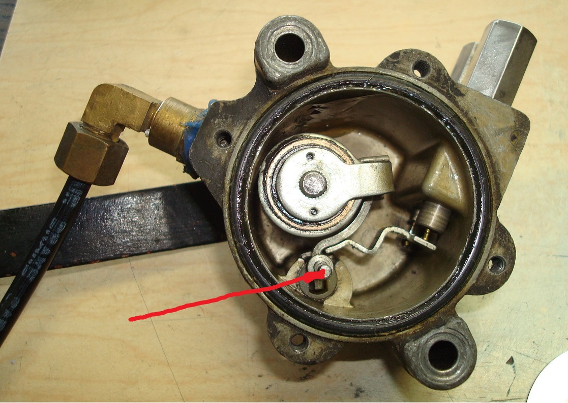

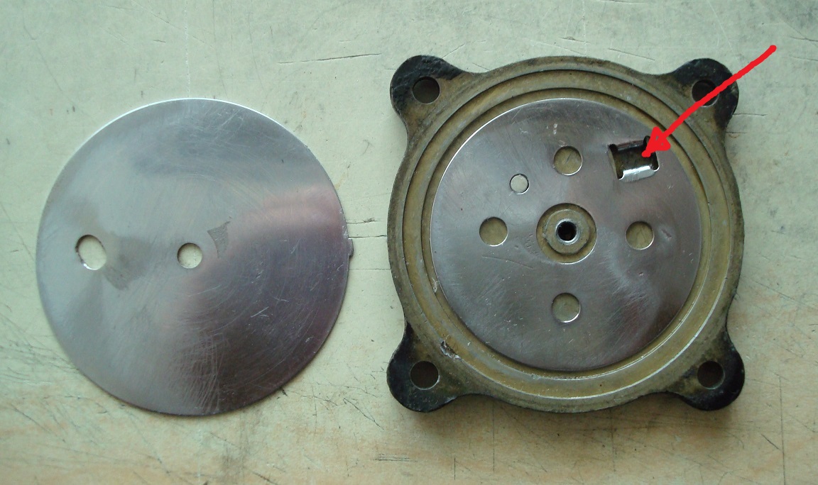

2ème jour: la suspension avant est toujours à la même place! Par contre, il y a de l'air qui s'échappe de l'ensemble ressort arrière droit. Pas beaucoup, mais le résultat des travaux sera mitigé. Un Allemand a come projet de refaire les diaphragmes; il a commencé par ceux de l'avant hélas!
Comme Philippe s'est intéressé à la chose, je montre l'intérieur de la soupape de réglage du niveau. Les mouvement du levier extérieur sont transmis à un levier à l'intérieur qui tire pour admettre de l'air ou pousse une valve pour évacuer l'excédent d'air.
Pour éviter que la suspension ne réagisse au moindre cahot, il y a un système de dashpot. On voit une tige (flèche) dans la soupape; elle se loge dans le disque du couvercle (re flèche).

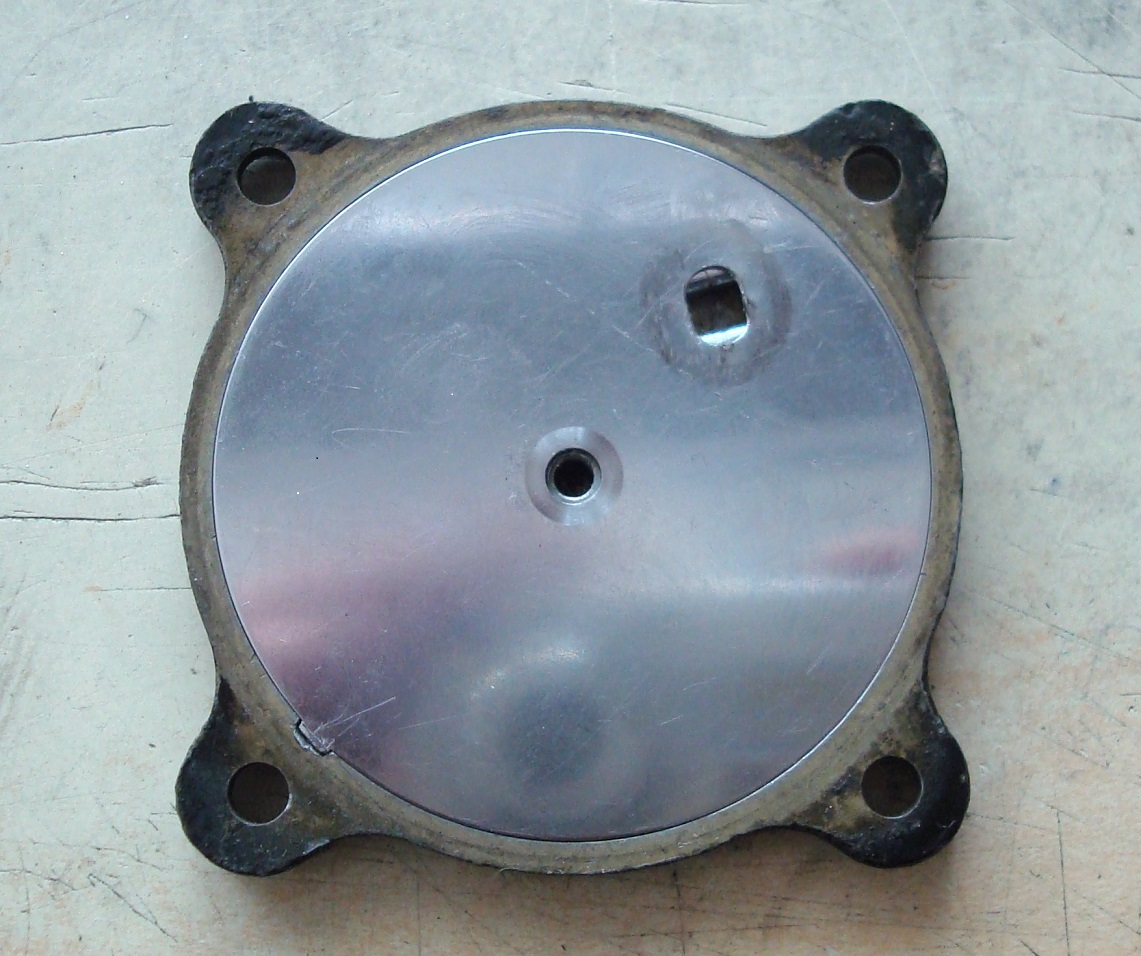

Voici le couvercle assemblé:
D'origine, il y avait une masse collante qui demandait une certaine force pour mouvoir le disque, autorisant avec retard le mouvement actionnant les soupapes.
BP à l'époque m'a donné quelques échantillons d'un produit appelé Hyvis. Ce produit a bien rempli son office mais j'ai constaté qu'il a disons séché et que la force pour mouvoir le disque est trop grand. Un coup de nettoyage au thinner cellulosique et une nouvelle application du produit remettra les choses en ordre.
Puisque Mastermind vend un jeu de réparation comprenant ces valves comme pour gonfler les pneus, j'ai commandé hier ce matériel. Le prix est un peu du vol organisé, mais bon, c'est pour une Brougham!

Messagepar Leroy 17 » 24 Avr 2019, 18:02
Si ce sont des valves Schraeder, en principe ça vaut pas 1 dollar...
J'en avais pris chez Rockauto pour ma clim.
Le système de dashpot et amortisseur pour pas que ça réagisse trop vite, je l'ai aussi sur ma Cad pour l'ALS et l'inertie du mouvement est ralenti par de la Glycérine.
Pour que l'air commence à s'échapper pour cause de pression trop élevée (donc de hauteur de caisse) dans les amortisseurs, il faut environ 5 secondes.
A voir si la glycérine pourrait aussi faire le job pour ta belle même si les pièces sont bien différentes ?

Messagepar Roger Z » 25 Avr 2019, 09:47
Ce sont bien des valves Schraeder, mais pas que ou alors modifiées pour qu'on puisse tirer sur la tige pour l'admission d'air.
La glycérine ou graisse silicone ou encore autre chose que j'avais essayé offrent une résistance insuffisante: le ressort poussant le levier est relativement costaud, il faut lui opposer une force assez conséquente. Des deux viscosités de l'Hyvis à ma disposition, c'est le produit le plus visqueux qui est adéquat. Et quand tu en as sur les doits, qu'est-ce que c'est emmerdant à enlever!
