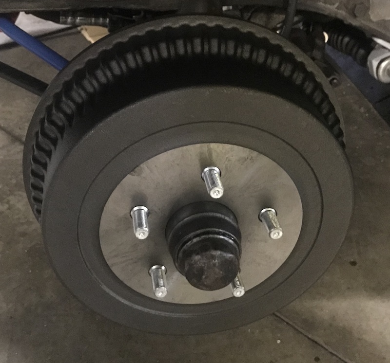

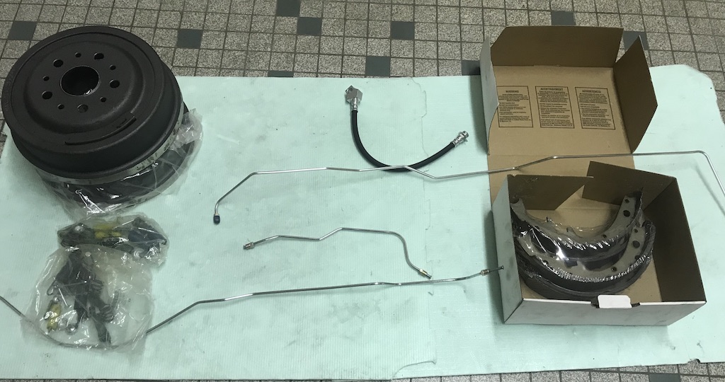

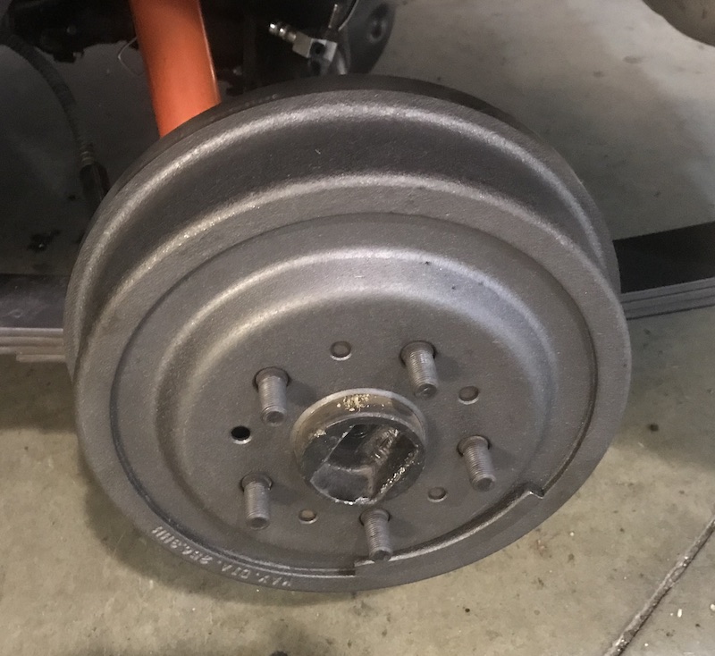

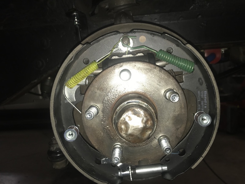

Remise à neuf complète des freins, cylindres de roues, flexibles, canalisations métal AV et AR, tambours, mâchoires, kits ressorts, roulement AV .....

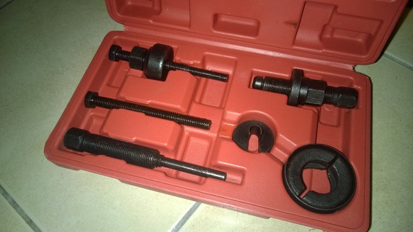

Détaché la poulie de la pompe de direction assisté de la New Yorker grâce à une arrache trouvée sur Amazon (et après avoir vu une vidéo sur Youtube).
Et après quelques croisements d'info, je pense avoir trouvé le bon kit Gates avec les nouveaux joints. Le kit proposé par Rockauto pour la New Yorker 66 n'est pas le bon.

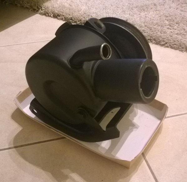

Etape suivante aujourd'hui, virer le joint spi de l'axe de la pompe. Job done. Prochaine étape, colmater la fuite au niveau du tube de remplissage et sa jonction avec le corps du réservoir.
Messagepar Relmax62 » 21 Déc 2019, 19:35
Voilà, pompe installée, et petit virée en ville avec la Chrysler. Apparemment, pas de fuite ! Prochaine étape, les pneus, car les quelques kilomètres (9,8 km) avec la hernie sur le pneu AVD, ça secoue pas mal à bord....
Toute propre... en espérant qu'elle le restera !
