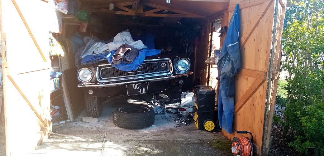

Messagepar Mr Fernand » 04 Avr 2020, 17:57
Je me suis attaqué à la réfection de la valve de DA
Quelle chianlie quand on a pas de place ....

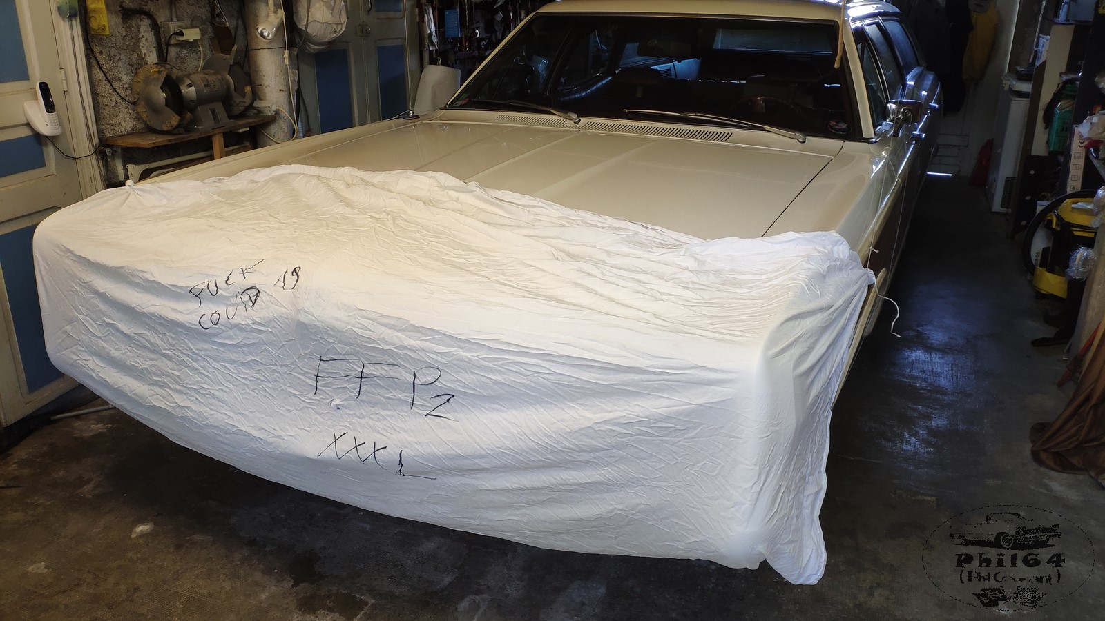

Messagepar phil64 » 05 Avr 2020, 14:35
Moi j'ai mis un masque à la Ford, pour pas qu'elle tombe malade avant la vente future !

Messagepar JL 78 » 05 Avr 2020, 16:35
Eh oui,en ces temps incertains,on n'est jamais trop prudent;il faut la gaver à la vitamine C pour qu'elle ne tousse pas.
Messagepar Vinces » 05 Avr 2020, 16:36
Tu vends la Ford ?
Messagepar phil64 » 05 Avr 2020, 17:03
Vinces a écrit:Tu vends la Ford ?
Eh oui, il est ... Disons que je dois vendre certains "biens" et je préfère garder l'Imperial si je peux.

Messagepar Mr Fernand » 09 Avr 2020, 18:14
Désossage fait ... c'est fou ce qu'il y a dans un si petit espace :lol: le but va être de tout remonter sans qu'il reste de morceau :shock:
