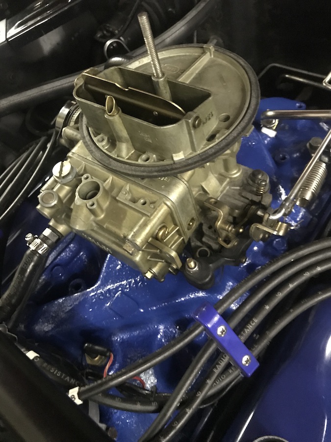

Messagepar JM65 » 16 Avr 2020, 18:01
Après mise en peinture, remontage du collecteur d'admission avec kit joints neuf, serrage au couple et dans l'ordre préconisé, remontage carbu, allumeur, sonde de température, quelques connections électriques, mise à niveau du liquide de refroidissement et pour finir mise en route et contrôle.

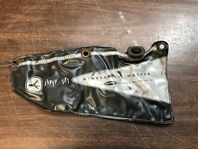

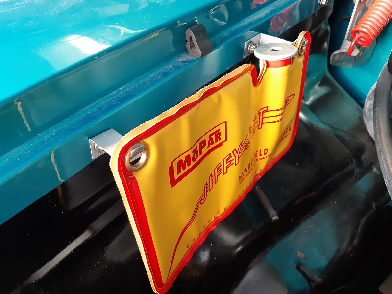

Messagepar Chrome58 » 01 Mai 2020, 19:35
Fabrication de supports et mise en place du réservoir "Jiffy Jet" pour le liquide lave-glace.
Pas sur que je l'utiliserai, car la pompe au pied sur ma voiture a l'air fuyarde. Mais ça fait très joli dans le compartiment moteur :D
Le seul problème va être de sécuriser la fixation... J'ai pourtant reproduit les supports presque à l'identique de ceux d'origine, mais cela ne semble pas très fiable. Le moindre cahot de la route, et le sac risque de se décrocher. Sauf si il est plein ?

Messagepar phil64 » 01 Mai 2020, 20:04
Je confirme que même d'origine ça ne tient pas vraiment. Mais je ne l'ai pas perdu ....
Messagepar JL 78 » 01 Mai 2020, 23:32
Est-ce Gary Goers qui vendait ce Jiffy jet ?
Je suppose qu'il y a les mêmes dans les De Soto.
Messagepar Chrome58 » 02 Mai 2020, 07:46
JL 78 a écrit:Est-ce Gary Goers qui vendait ce Jiffy jet ?
Je t'avoue que je ne me souviens plus où je l'ai acheté, mais c'est bien possible que ce soit chez Gary Goers.
C'est le même modèle en '57-'58 pour toutes les Mopar, mais avant ou après, je pense qu'il est différent.
Chrome58
Messages: 1445
Localisation: Belgique & Nord
Messagepar phil64 » 02 Mai 2020, 08:53
En effet en 59 il vire au gris et noir je crois :D
Messagepar Relmax62 » 02 Mai 2020, 09:29
Et n'a pas la même forme.
Messagepar Roger Z » 02 Mai 2020, 09:39
Relmax62 a écrit:Et n'a pas la même forme.
Et il y a un crochet de plus! L'avantage d'avoir une poche telle qu'illustrée (Studebaker avait ça aussi) est que si le liquide gèle, ça ne pète pas le bocal en verre comme on les trouve sur Cadillac des années 50!
