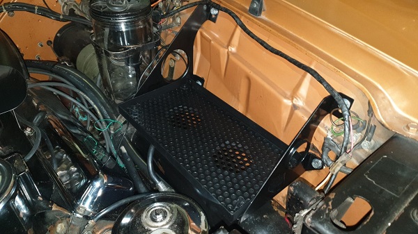

Messagepar Relmax62 » 17 Mai 2020, 16:37
Juste réinstallé le bac de la batterie, après avoir enlevé la rouille, repeint, et rehaussé le tout pour qu'une batterie moderne y trouve sa place (en largeur). Ayant perdu 2 cm en hauteur, j'ai pris une batterie 2 cm moins haute, car la borne avant (le moins) est rudement proche du capot. Le coupe-circuit ira d'ailleurs sur la borne +, où j'ai plus d'espace sous le capot. La batterie est en cours de "customisation" car sa couleur grise est plutôt moche... (Hankook). Et il faut que je fabrique le cadre de maintien supérieur.
Messagepar Roger Z » 17 Mai 2020, 16:46
Elle est au moins pas trop mal placée!
Roger
