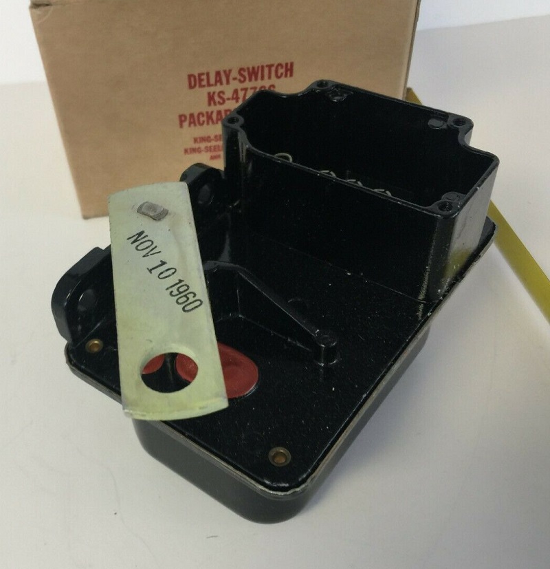

Il y a des pièces détachées, on en trouve. La "control box" coûte dans les 110-140$. Ensuite, est-ce que je me lance dans une réparation ? De toute façon, faut que je tombe la box (pas compliqué, accessible via en-dessous la voiture). Ensuite... est-ce que le contenu est réparable... mystère. En tout cas, j'ai vérifié les fusibles, ils sont tous OK. Le fonction est assez basique : un capteur (sous la forme d'un axe relié à une barre de torsion) fait tourner un "levier" sur la control box. De mémoire, la "control box" contrôle les solénoïdes, et non pas le moteur électrique lui-même. Après un délai de 7 secondes, ça balance le jus dans les solénoïdes qui à leur tour font tourner le moteur électrique de correction d'assiette dans un sens ou dans l'autre. En revenant à la bonne position, le "levier capteur" reprend une position normale, et ça met la control box en "neutre". Va falloir que je replonge dans la documentation.
Voilà la bête. Vous remarquerez la date de fabrication (1960), c'est que le machin devait tomber en panne déjà à l'époque, au point d'en fabriquer suffisamment plus de 4 ans après la fin du modèle... (et 2 ans après la disparition de la marque).
Messagepar Roger Z » 05 Juil 2020, 21:37
Il me semble avoir lu que ce n'était pas un système très fiable (mais peut-être plus que la suspension Brougham). S'il y a des pièces disponibles, ce doit-être réparable. Je serais intéressé de voir l'intérieur du mécanisme.

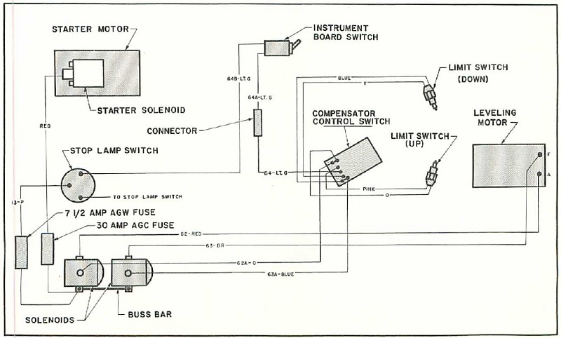

En attendant, le schéma électrique... pas totalement complet, il manque l'interrupteur qui est le levier relié à une barre de torsion (côté gauche) qui détecte si la voiture est trop haute ou trop basse, pour indiquer dans quelle direction aller.

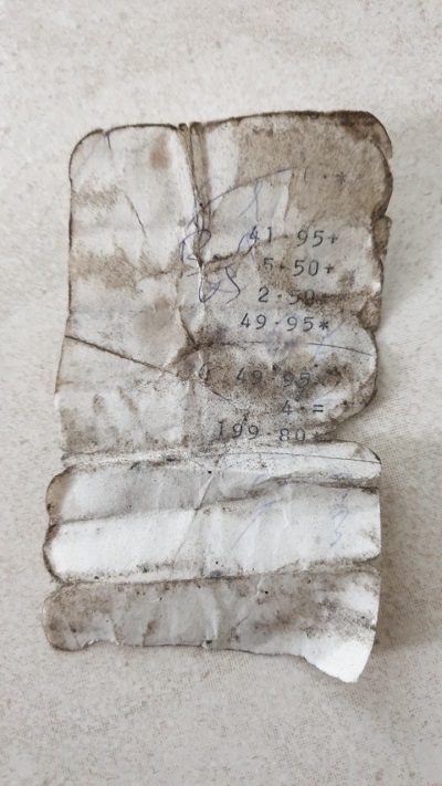

Rien fait de spécial hier, sauf le démontage d'un vieux pneu (l'arrière droit). Et lorsque le collègue manipulait le démonte-pneu, le ticket de caisse de l'époque est tombé du pneu une fois celui-ci libéré de la jante... Ça, si c'est pas de la trouvaille improbable... 49,95$ le pneu avec montage et valve. Total : 199,80$. Sur le dos, écrit à la main, la taille du pneu.

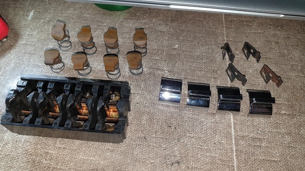

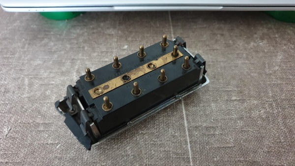

Aujourd'hui, suppression des faux-contacts sur le window master switch de la Patrician. Il fallait appuyer fort sur l'interrupteur pour que la vitre AVG monte (signe d'un contact qui se faisait mal), et la vitre ARD ne répondait plus du tout : ici, c'était simple : la platine arrière était de travers et ne faisait plus contact...
Bon, ça ressemble furieusement à du Mopar, mais c'est pas le même. Sur ce modèle, on peut tout démonter sans avoir à dessouder l'arrière. Il suffit de pousser les petits axes des boutons, et tout sort.
Cette vue devrait rappeler des souvenirs à Chrome58 et Phil64...
Tout démonté (les petits axes ne sont pas sur la photo : 1 par bouton, enfilé les uns à la suite des autres).
