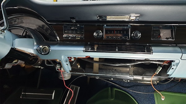

Je ne tiens plus en place... En démontant une (toute petite) partie du tableau de bord pour faire passer la durite de dépression pour le coffre, j'ai fait tomber les conduites d'air, car elles gênaient.
Pas de panique, le poisson-rouge s'occupe de tout. Avec un peu de chance, il se rappellera d'où vont les vis...

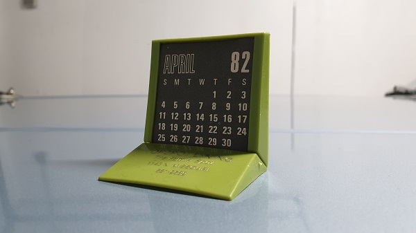

Et là, oh surprise. Que dis-je, surpriseS !!!
Tout d'abord, des feuilles d'un calendrier de 1982 tombent. Avec tous les éléments remis ensemble, voilà ce que ça donne. Génial, non ? On dirait un laptop moderne en miniature (ça fait la taille des petits paquets d'allumettes).

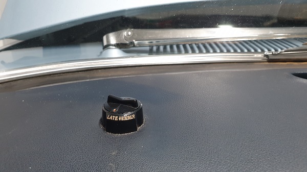

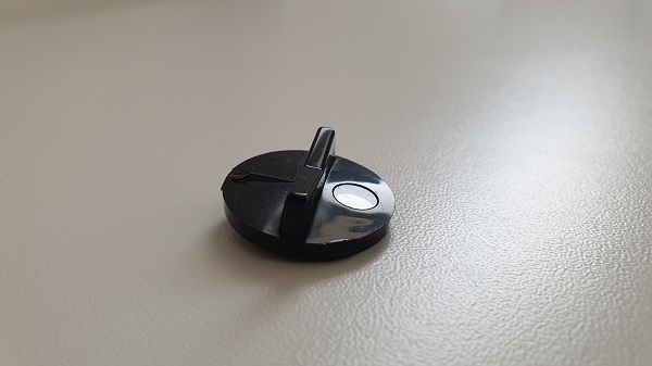

Ensuite, tombe une rondelle en plastoc, et je me dis que j'ai encore cassé un truc. J'ai d'abord pensé à un volet-papillon. Après plusieurs secondes qui ont semblé une éternité (j'étais intrigué par le morceau en plastique du calendrier de 1982), ça a fait tilt. Je venais de retrouver le capuchon de la cellule photoélectrique du système Sentinel d'allumage automatique des feux !!!!!
Bref, depuis tout à l'heure, c'est...
Le voici désormais à sa place, après, peut-être une quarantaine d'années passé dans le conduit gauche du dégivrage... Qui sait quand le truc est tombé dedans. En tout cas, ce fut une magnifique découverte.

Il fonctionnait avant. Le capuchon agit comme un retardateur : "late" ou "early". En diminuant ou pas la luminosité qui atteint le capteur, ça permet de choisir quand on veut que les phares s'allument en soirée, plus ou moins tôt. En position "late", le rond transparent sur capuchon se retrouve pile poil au-dessus de la cellule (max luminosité = allumage au plus tard des phares). Personnellement, je trouvais le capteur un trop sur "early". Peut-être que la cellule photoélectrique est fatiguée et qu'il faudrait la remplacer.

J'ai fait un essai dehors aujourd'hui. Avec le capuchon, même en position "late", en pleine journée (il était 14h45), un passage sous les arbres de ma rue a fait allumer les feux. Sans le capuchon, les phares restent éteints. Je suppose donc que le capteur a perdu en sensibilité.
