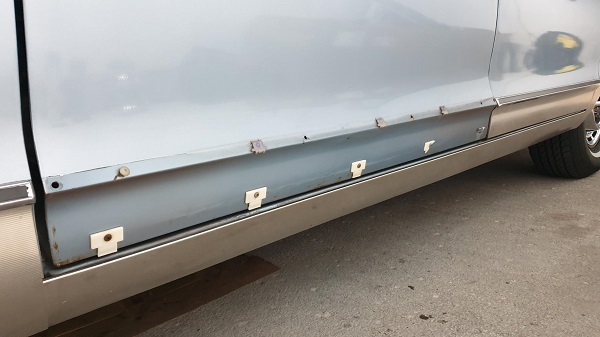

Petit démontage de la déco du bas de la portière conducteur, ayant détecté que la pièce bougeait un peu trop (et ce qui pourrait expliquer certains bruits de claquement quand je roule). Deux petits clips sont cassés (à droite). Egalement très peu de rouille, pour ne pas dire quasiment aucune (en fait, là où le panneau en alu frotte, ça a rouillé). Ouf. Bon, on voit aussi où la repeinture précédente s'était arrêtée... j'en profite pour changer la baguette horizontale, qui avait été cabossée, puis décabossée/martelée (et qui du coup ondulait pas mal). Pas tenté de redresser la pièce d'origine, il y a trop d'endroits inaccessibles (chaque bord est retourné vers l'intérieur).

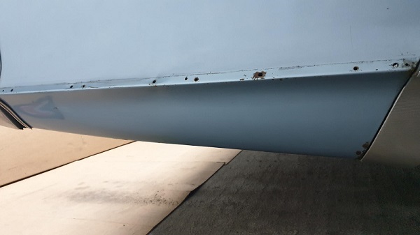

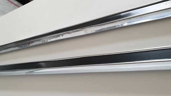

Dans le même registre, démontage de la déco du bas de l'aile arrière droite, dont la baguette horizontale avait été bien amochée puis fixée avec des vis. J'ai la baguette neuve, mais pas encore les bonnes fixations (ça sent l'unobtainium à plein nez ces pièces-là...). Ma crainte était l'envers du décor, car forcément derrière les roues arrière et un panneau décoratif courbé ramasse-merde, y a tous les ingrédients pour une catastrophe en tôlerie... Ben en fait non, je pense que je m'en sors pas trop mal question rouille... Reste maintenant à trouver quelqu'un qui veuille bien débosseler la tôle avant que je remette la déco (forcément, si la baguette horizontale est totalement déformée comme un linge qui sort de la machine à laver, c'est que ça a frotté, suffisamment pour enfoncer un peu la tôle sans pour autant vraiment la tordre, du coup, ça ondule au lieu d'être parfaitement droit - on le voit bien au niveau du 5ème trou en partant de la gauche).
