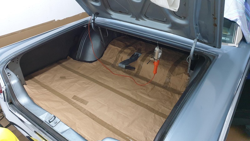

Messagepar Relmax62 » 19 Avr 2022, 08:13
Petits travaux manuels en ce week-end chocolaté... Les images ne montrent pas la séance de grattage de la rouille de surface sous la plage arrière : pas peintes ni protégées, les tôles avaient rouillées (en surface).

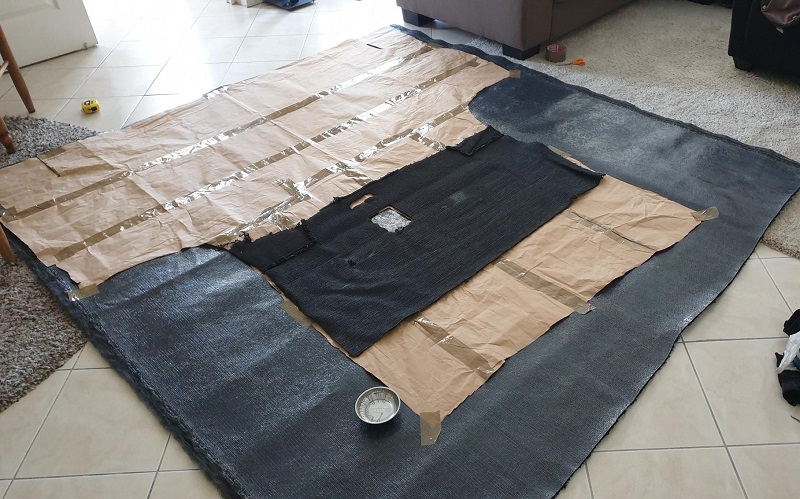

Fabrication d'un gabarit.
Le bout de moquette noire au-dessus du gabarit est ce qu'il me restait de la moquette d'origine. Coupes assez grossières et même pas droites. On sent que c'était du "quick and dirty" sur la chaîne de montage.

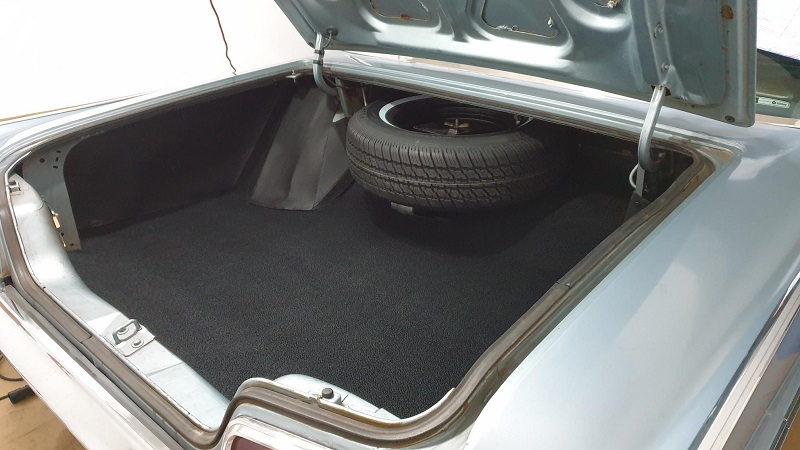

Et voilà, après plusieurs heures. Ça change de la moquette bleu électrique d'avant. J'en ai profité pour repeindre les panneaux en carton, histoire de leur donner un aspect propre, à défaut d'être neufs.
Messagepar Roger Z » 19 Avr 2022, 09:08
Comme sur la plupart des autos US de cette époque, la position de la roue de secours est épatante! Sur cette chrysler, non seulement il faut l'extraire du fond mais en plus, il faut la soulever pour la mettre sur son support. Il n'y a qu'une solution: aller soi-même dans le coffre pour faire la manoeuvre. Idéal si le coffre est plein de bagages et qu'il pleut!

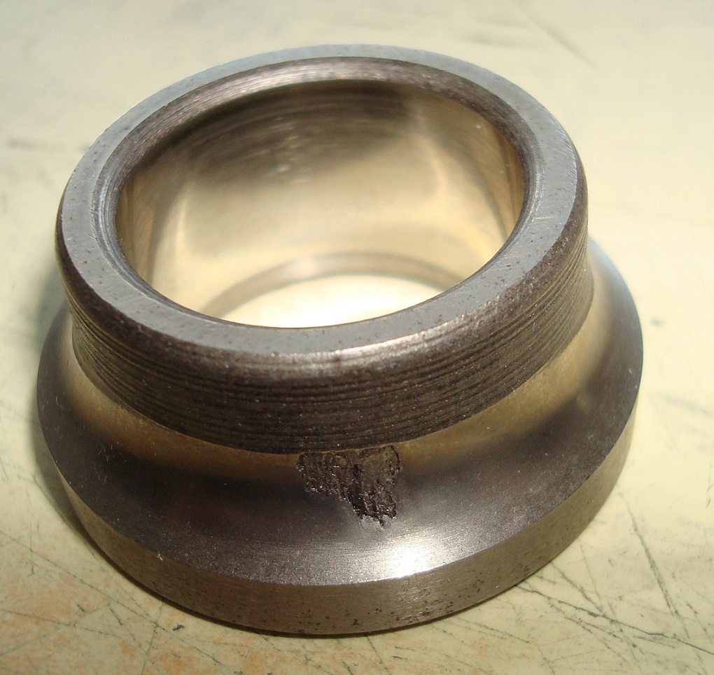

Il y a quelque temps, j'ai commandé 4 pneus de Diamond Back: des 8.20 R 15. Oui, ce sont des radiaux, qui ont un aspect similaire aux pneus diagonaux. Certes, ce n'est pas donné, mais, après avoir vendu la Brougham de 57, j'ai deux ou trois sous en réserve.
Ces pneus sont arrivés il y a quelques semaines; comme il faisait trop froid dans mon local, j'ai attendu des températures plus favorables. Après avoir déposé les roues il y a quelques jours, il m'a semblé que c'était la bonne occasion de voir les freins. Ils ne m'ont jamais donné d'inquiétude, mais une rapide inspection après 30 ans n'est pas de trop.
Tambours arrière: pas de souci, un peu de poussière de garniture. Nettoyé, aspiré la poussière et remontage. Aujourd'hui, je passe aux tambours avant. Après avoir sorti le cache-poussière, je constate avec horreur que je n'ai pas mis de goupille sur l'écrou central et des deux côtés! Il y a vraiment un dieu pour les imbéciles, inconscients, distraits, etc, etc.!
Le roulement extérieur gauche a une graisse noire de noir. Etrange. Le roulement intérieur est OK, de l'autre côté rien de spécial. Je me dis que cette graisse noire doit vouloir dire quelque chose, donc je nettoie bien la portée intérieure et extérieure de ce roulement. Et là, je vois que la portée intérieure a un défaut. Et pourtant, c'est made in Germany!
Je n'ai pas ça en stock, j'espère que Terrill Machine en a...Et je mettrai la goupille cette fois!
