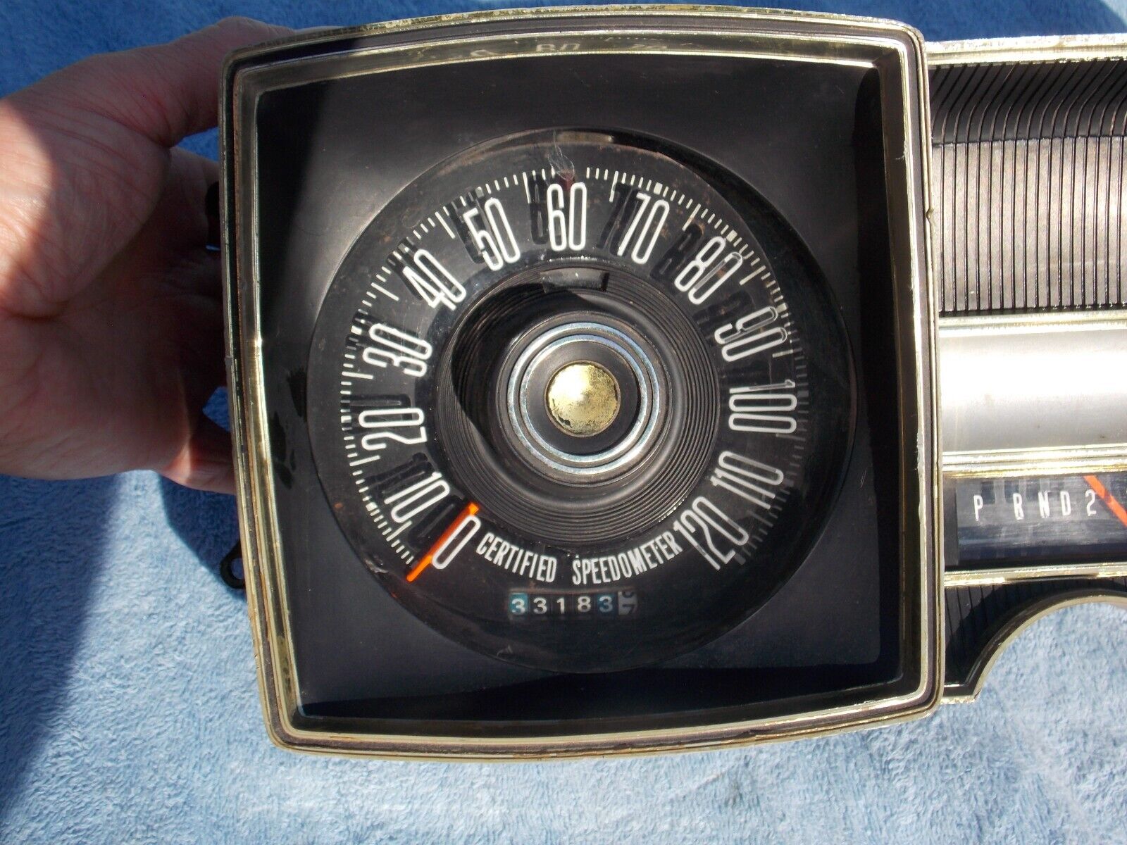

Je crois que sur quasiment toutes les voitures le compteur de vitesse se doit d'être optimiste, ne serait-ce que pour le respect des limitations de vitesse. D'ailleurs j'avais entendu dire que c'était obligatoire. Sur toutes mes récentes il y a toujours 3 à 5 kmh de + que la réalité.
L'idéal est d'avoir un "certified", installé sur les voitures de police. Mais tout certified qu'il est il faut que les composants associés (pignon, pont, pneus, etc..) soient conforme à l'origine.
Messagepar Roger Z » 17 Oct 2022, 09:37
C'est effectivement le cas sur la production européenne. Par contre, ma DTS de 2011 a un compteur pratiquement exact. J'ai eu une bûche il n'y a pas longtemps; comme je n'ai pas remarqué le radar, j'ignore ce que disait l'instrument. D'après les flics, je roulais à 90 km/h à la place de 80. Avec la déduction de 5 km/h, c'était juste CHF 40.-! Et pas de points déduits, on n'a pas ce système.

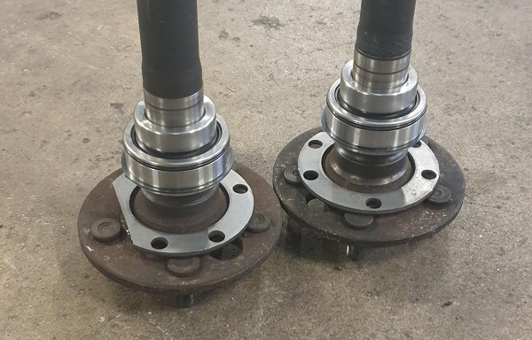

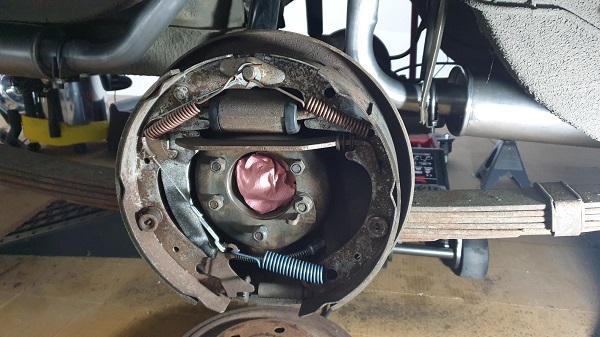

Bon, après beaucoup de paresse (un vrai diesel), je me suis enfin attaqué aux roulements arrière de la New Yorker. L'arrière-droit faisait du bruit (et beaucoup), et déjà lors du CT de 2017, le contrôleur me l'avait fait remarquer... (mais ça je savais, puisque je l'entendais depuis le poste de conduite...). 1 autre CT plus tard et 8000 km après (un diesel j'vous dis), je m'attaque au bestiau. Etape 1, extraire les arbres de roue. Etape 2... pas commencée, et je sens que ça va être le cirque : extraire les roulements des deux arbres.

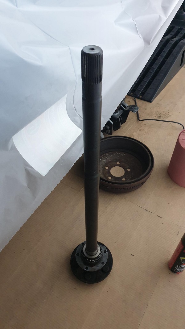

Arbre sorti.

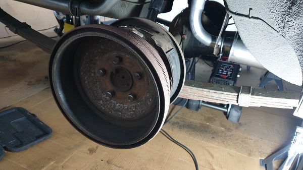

Pas eu besoin de démonter les freins. C'est plutôt propre là-dessous (j'avais changé ressorts et rattrapage automatique il y a quelques années).

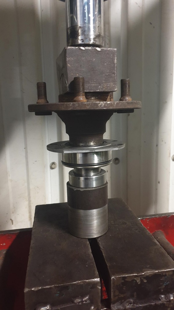

N'ayant pas de marteau à inertie, on fait avec ce qu'on a sous la main :-)

Pour le démontage, on a suivi la méthode présentée ici :
https://www.youtube.com/watch?v=FYCEqno70JA

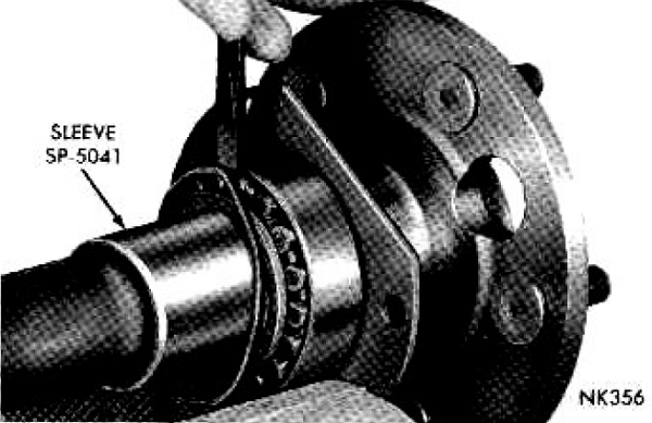

Dans notre cas, la bague de maintien a été plutôt rebelle, il a fallu chauffer beaucoup plus, et avec un ciseau (burin métallique tranchant), on l'a planté dans la bague. Avec un bon marteau et quelques coups violents, elles sont sorties. Cette méthode est similaire de celle du manuel d'atelier. La différence réside dans le fait qu'on n'a pas eu à découper la bague. Quant au roulement, il faut bien le dépiauter...
Pour le montage, on a utilisé une presse, méthode un peu plus conventionnelle que sur la vidéo... D'abord le roulement, puis la bague.

Messagepar Roger Z » 26 Fév 2023, 10:30

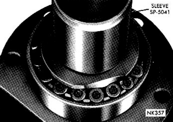

Je ne confierais pas un arbre de roue à ce gars. Il tape sur la bague sans la supporter: l'effet est moindre. Chez GM (et je suppose partout ailleurs) il faut supporter la bague dans un "V" et l'agrandir en plaçant le ciseau transversalement. La bague sort toute seule...Le roulement, c'est une autre histoire: il y a un outil ouvert qui se place entre la plaque de fixation et le roulement. Et le tout va à la presse. Une plaque entoure le roulement car il peut exploser au moment de le sortir.
Pourquoi le gars de la vidéo ne réutilise pas la plaque de fixation au pont originale? Je n'aurais pas confiance en son petit ressort...
Roger
Roger Z
Messages: 795
Messagepar Relmax62 » 26 Fév 2023, 12:53
seville81 a écrit:J'espérais avoir une methode différente de celle du shop manual (un peu moins brutale :D ) .
A part l'extraction de la bague, on a fait comme dans le manuel en fait...
seville81 a écrit:La remise en place se passe-t-elle sans difficultés ?
Aucun souci pour installer roulements et bagues (préalablement chauffés bien entendu).
Roger Z a écrit:Chez GM (et je suppose partout ailleurs) il faut supporter la bague dans un "V"
Pas chez Mopar en 66. Le manuel indique d'utiliser soit un étau soit une enclume... Un peu bourrin je l'admets.
Roger Z a écrit:Le roulement, c'est une autre histoire: il y a un outil ouvert qui se place entre la plaque de fixation et le roulement. Et le tout va à la presse. Une plaque entoure le roulement car il peut exploser au moment de le sortir.
Pas possible ici, impossible de passer un outil ouvert entre la tôle de fixation et le roulement, elle serait trop fine et plierait. Faut découper le roulement, sortir tous les rouleaux...
Roger Z a écrit:Pourquoi le gars de la vidéo ne réutilise pas la plaque de fixation au pont originale? Je n'aurais pas confiance en son petit ressort...
Il utilise des "green bearings" de conception différente, et la plaque de fixation d'origine n'est pas prévue pour ce setup. Les "green bearings" viennent avec la plaque adéquate.
