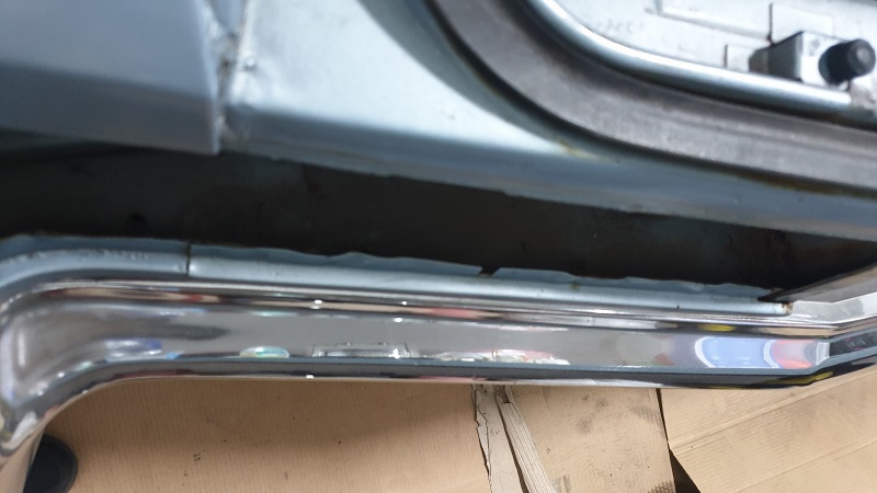

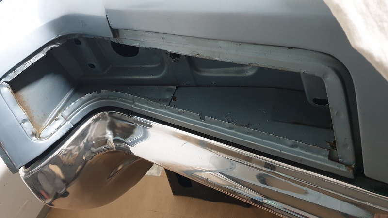

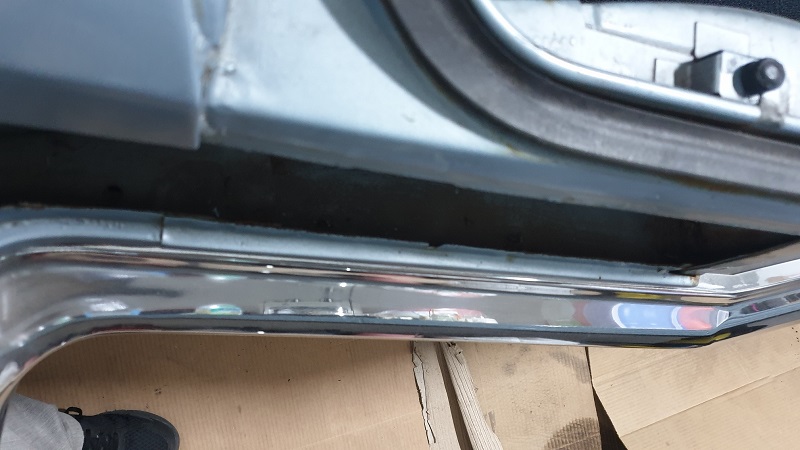

Petite séance de tôlerie sur la New Yorker : redressement de bordures de tôle et pareil sur le bloc de feux, histoire que les joints sur mesure que j'ai fait faire puissent faire leur office. Inutile de les installer avec des tôles aussi tordues ! A se demander si le joint d'origine a jamais fait son office... Heureusement qu'il y a des trous pour l'écoulement des eaux dans le trou pour le bloc de feu. A peaufiner, pour que ce soit "au mieux".
Et petit nettoyage. Pas trop mal pour une vieille dame de bientôt 60 ans jamais restaurée... On voit un peu de rouille de surface dans le creux à gauche, le pistolet du peintre n'est pas allé jusque là lors de sa construction...

Il est vrai que les constructeurs ne se cassaient pas la tête pour des détails aussi insignifiants (pour eux)! La forme de l'aile est telle que le brouillard de peinture est rejeté par la pression de l'air qui rebondit dans ce creux...On ne peut le peindre qu'avec un très faible pression d'air.
Malgré tout, ton auto est bien conservée, elle n'a pas été trop négligée.

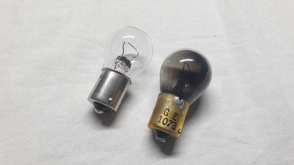

Ça faisait longtemps que je n'avais pas vu d'ampoule aussi noire d'usure (qui a grillé). Le culot doré et le marquage me fait dire qu'elle n'est pas très jeune (feu de recul de la New Yorker). Bon j'ai aussi réveillé la Patrician après son long sommeil.
