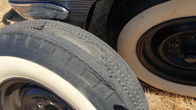

Allez, pour animer un peu, voici un petite aventure avec la Patrician il y a 15 jours... Depuis, voiture au garage, pas de décision prise sur la taille des pneus en remplacement (diagonal, radial à look diagonal, ou radial, sachant le radial du bon diamètre est trop large... Ça va de 250 euros à 600 balles le pneu - ça pique, et pas qu'un peu !). Et du coup, comme il faudrait aussi que je refasse la suspension (la voiture penche un peu à droite), et surtout arrêter l'hémorragie de la boîte via son axe de commande, je me connais, ça va finir sur des chandelles en attendant de trouver le courage de m'y atteler...

Quel âge les pneus? Ont-ils été longtemps sous-gonflés? Je vois que ce sont des Sears; peut-être pas la marque la meilleure!

Bonne question Roger, tu vas avoir la réponse (ou plusieurs hypothèses) car on en a parlé avec Frédéric. C'est en effet une cause (très) probable de l'éclatement ... :D :D

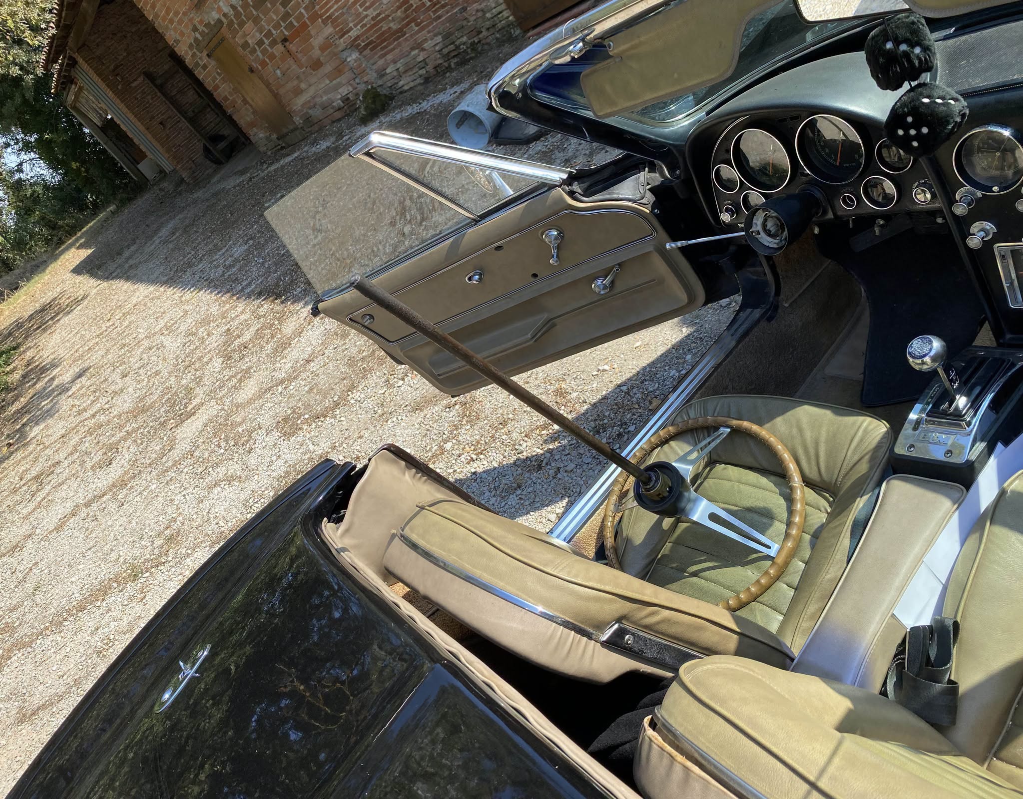

Ça me fait penser à une mésaventure arrivée à Bobby (de Rock & Cars à Lavaur et ancien président de région ACCF) qui aurait pu être dramatique si elle s'était passée en roulant. Regardez bien la photo de la Corvette 66
rupture de la colonne de direction !
Messagepar Roger Z » 22 Juil 2026, 10:21
Surprise, surprise! Mais pour le conducteur, elle n'est pas drôle. Il y a eu des cas semblables sur Cadillac 59 où le bras Pitman cassait. En général, ça arrivait en manœuvrant à basse vitesse, là où les efforts sont les plus grands.

Roger Z a écrit:Quel âge les pneus? Ont-ils été longtemps sous-gonflés? Je vois que ce sont des Sears; peut-être pas la marque la meilleure!
Les pneus sont vieux en effet. Le code DOT est sur 3 chiffres, c'est donc avant 2000. Comme il se termine par un 3, je suppose 1993. Cette année correspond à la dernière année de production des Sears Allstate, de ce que j'ai pu trouver sur le Net. A noter, il n'a pas éclaté, c'est la couche extérieure (bande de roulement et un peu latéralement) qui a décidé de partir en vacances. J'ai pu continuer ma route (tranquillement), le temps d'arriver sur place et de changer le pneu. Et effectivement, le caoutchouc est bien sec.
Messagepar Roger Z » 22 Juil 2026, 12:21
33 ans, ce n'est pas un âge pour des diagonaux! Quand j'ai remplacé les diagonaux de la Biarritz pour des radiaux avec le look des diagonaux, ils avaient 30 ans et n'avaient pas de craquelures ou antres défauts. J'en avais juste marre de faire constamment des corrections au volant...Celui de la roue de secours était même neuf, j'aurais pu le refourguer à quelqu'un...L'envie pour ça n'était pas là.

Messagepar pierre 01 » 22 Juil 2026, 12:46
cela m'est arriver également , mais heureusement sur une roue arrière !
les pneus étaient trop anciens mais pas usés , du coup les 4 pneus ont été changés et aujourd'hui ils ont moins de 1000 bornes .
mais a ce rytme d'utilisation ils seront certainement a changés tout en étant comme neuf .

Messagepar Relmax62 » 22 Juil 2026, 16:13
Roger Z a écrit:33 ans, ce n'est pas un âge pour des diagonaux! Quand j'ai remplacé les diagonaux de la Biarritz pour des radiaux avec le look des diagonaux, ils avaient 30 ans et n'avaient pas de craquelures ou antres défauts. J'en avais juste marre de faire constamment des corrections au volant...Celui de la roue de secours était même neuf, j'aurais pu le refourguer à quelqu'un...L'envie pour ça n'était pas là.
Même topo ici, pneus au look parfait, aucun défaut. Mais vieux. L'avant-gauche n'a pas aimé la chaleur de ce jour-là. C'était toutefois le pneu qui se dégonflait le plus vite parmi les 4, il y a peut-être aussi souffert un jour d'un dégonflement prolongé, passé inaperçu (je n'ai la voiture que depuis 10 ans, les pneus en ont 33). Soit je mets du 800-15 ou du 800R15, le 225/75R15 est un peu petit en diamètre, et le 235/75R15 un peu trop large. Actuellement ce sont des 760-15, la taille des Clipper, alors que les Patrician avaient du 800-15 à l'origine (je suspecte un remplacement de pneus en 1993 pour profiter des fins de stock chez Sears).
