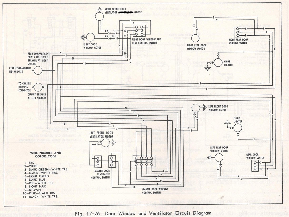

le schéma attaché permet de mieux visualiser: le volet a deux fils, le #5 pour l'ouverture et 4 pour la fermeture. La vitre est elle comandée pour l'ouverture par le fil 10 et 11 pour fermeture. Le courant vient du fil rouge #1.
Donc, si monraisonnement tient la route, le fil du volet 5 touche les fils 10 et 11 de la porte. Dans la torche? sans pincement ou dégât visible?

D'autre part y'a quelque chose qui ne va pas sur le schéma : les fils 10 et 11 sont reliés au master switch du déflecteur en bas du schéma et à la vitre D en haut !!! Idem pour 4 et 5, déflecteur en haut du schéma mais "master switch" des vitres Av en bas ...

Vu le schéma électrique, je pense que côte conducteur, il y a :
- 1 "quad" master switch pour les vitres, 4 interrupteurs (avg, avd, arg, ard).
- 1 "dual" master switch pour les vent windows, 2 interrupteurs (left vent window, right vent window)
Côté passager, je pense qu'il y a :
- 1 "dual" switch, 2 interrupteurs donc, 1 pour le vent window, et 1 pour la vitre normale.
Mais effectivement, sur le schéma, on dirait qu'ils ont inversé 4/5 avec 10/11 (ou du moins la légende des 2 moteurs côté passager).
Peut-être que dans certaines positions bien précises, des bouts de fil mal isolés ou dénudés se touchent, et ça fait le comportement bizarre que tu observes ?

Oui, le schéma est un peu mal foutu. Les couleurs aussi: il y a deux fois la même couleur avec les fils 11 et 4; sur un autre document, cette erreur est corrigée mais écrit tellement petit que ça n'aurait pas passé ici. C'est pour ça que j'ai utilisé les chiffres et non les couleurs et n'ai pas tenu compte du master switch de gauche.
Pour répondre à Phil: Côté passager, il y a un groupe de deux interrupteurs, un pour la vitre et l'autre pour le déflecteur/volet/vent window qui est rectangulaire sur cette auto!
Côté conducteur, il y a effectivement, comme Fred l'écrit, un groupe de 4 interrupteurs pour les vitres et un groupe de deux pour les déflecteurs gauche et droit.

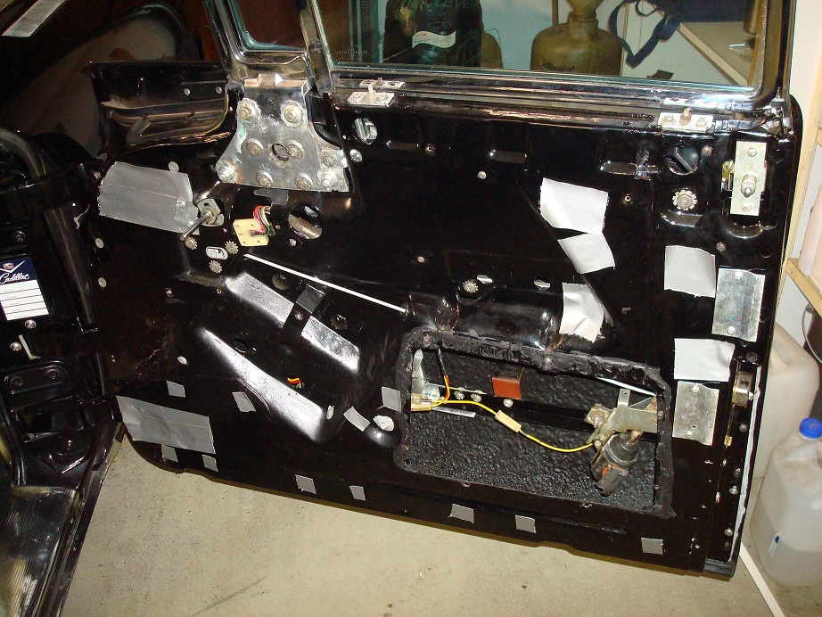

J'ai redégarni la porte pour vérifier si les moteurs sont bien serrés; un défaut de masse pouvant provoquer des soucis. Ai bien nettoyé la surface sous les vis et reserré. Pas de changement. La torche va donc sortir prochainement, même s'il commence à faire frisquet dans le local: hier, 11°
Les quelques fils qu'on voit vers la fiche pour les interrupteurs ont perdu toute leur souplesse. S'il en est de même dans la partie soumise à la torsion, ce n'est pas étonnant qu'il y ait quelques soucis.
Par contre, ce qui me surprend est que la porte de droite est beaucoup moins ouverte et fermée que celle de gauche...

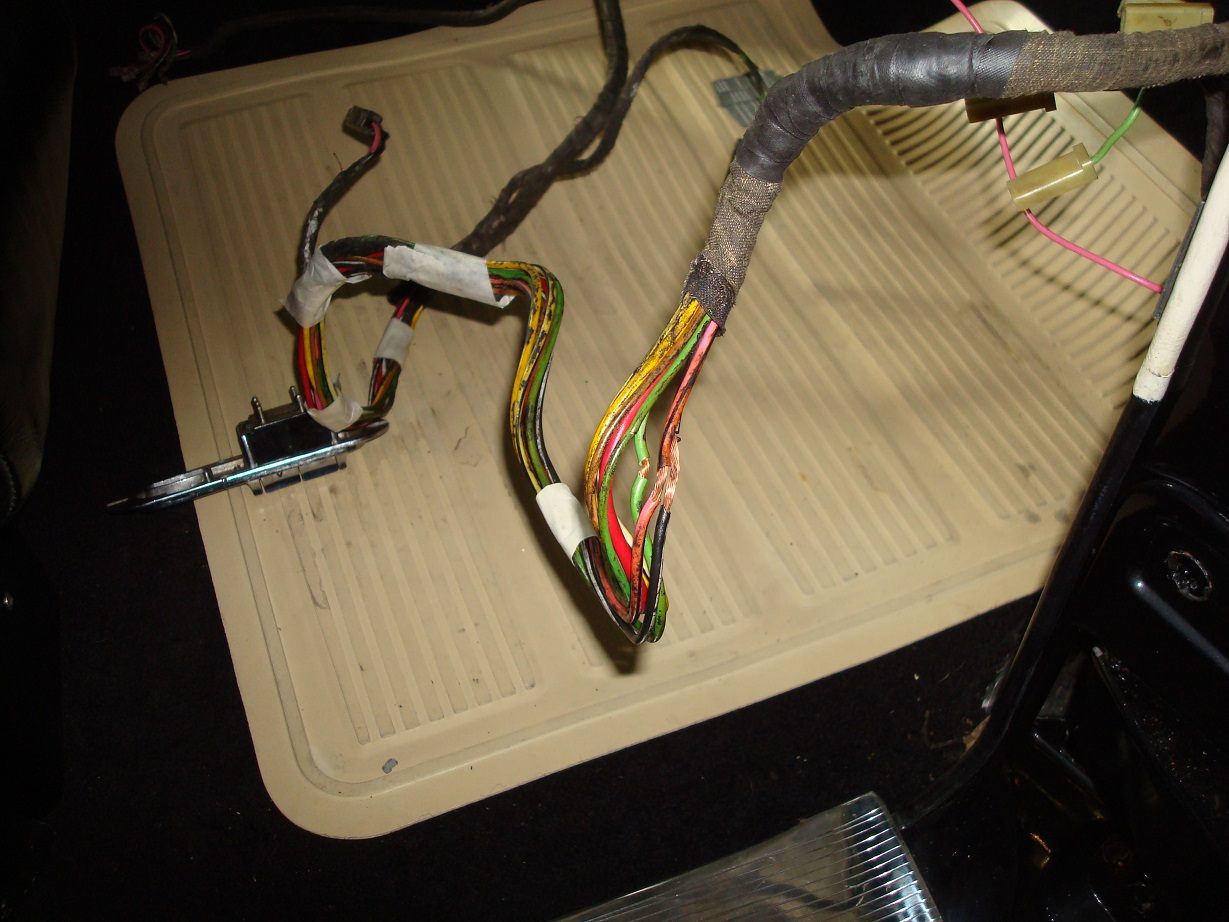

Aujourd'hui, j'ai trouvé le problème. Il m'a fallu sortir la torche de la porte, chose malsisée car il y a des renforts, séparations, etc. C'est bien comme je l'ai suspecté: des fils dénudés dans le logement du pilier A, juste 3 fils et le 4ème commen4ait à mettre la zizanie. Il me faut juste refaire cette torche, le vinyl recouvrant le cuivre étant devenu dur et cassant.

Terminé aujourd'hui le remplacement de la torche de la porte droite. Grosse auto, mais pas de place pour mettre les mains, et pourtant, les miennes ne sont pas grosses!
Comme le faisceau est en une seule pièce pour vitres avant et vitres arrière, il était hors question d'acheter la torche complète (pour seulement $ 2500 ou 3000). J'ai donc fait une connexion avec une fiche dans le petit espace sous le montant du pare-brise, en veillant à ce que la partie mobile de la torche n'arrache pas tout le truc en fermant la porte.
