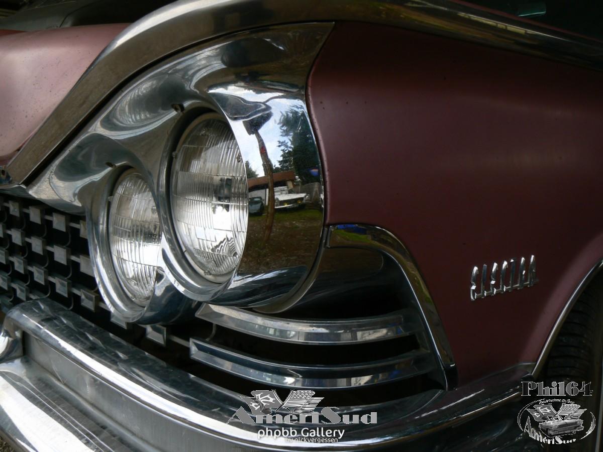

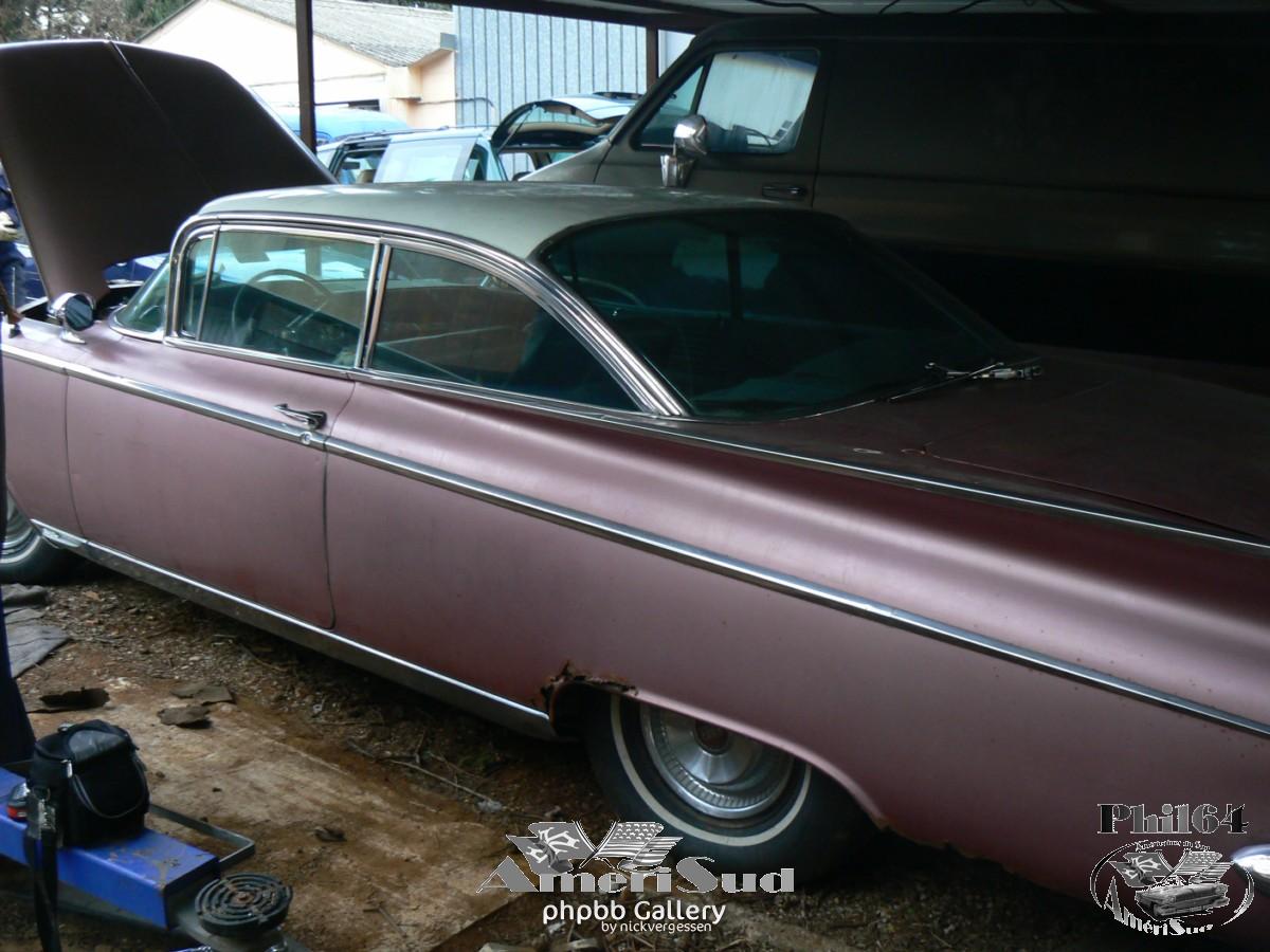

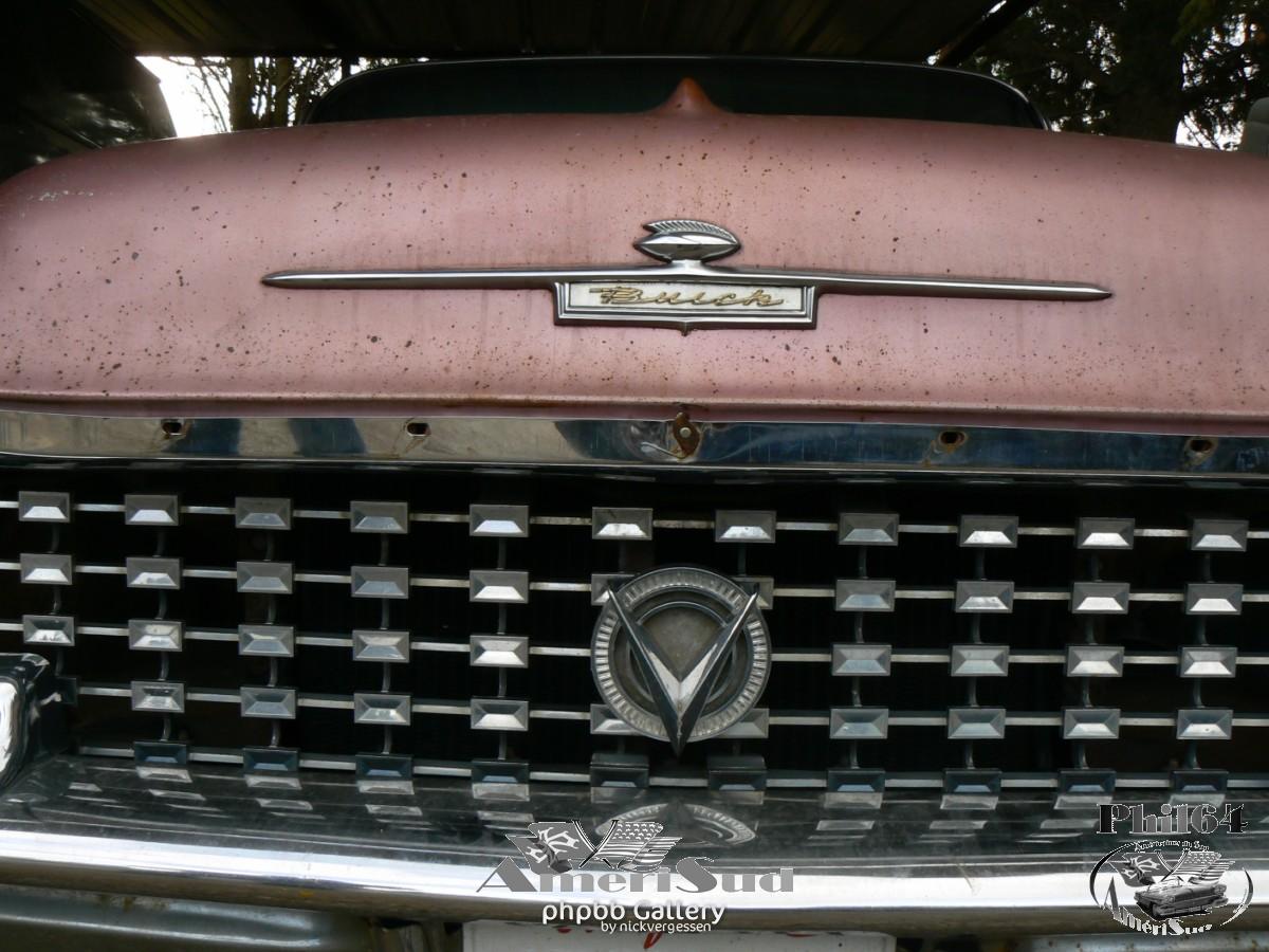

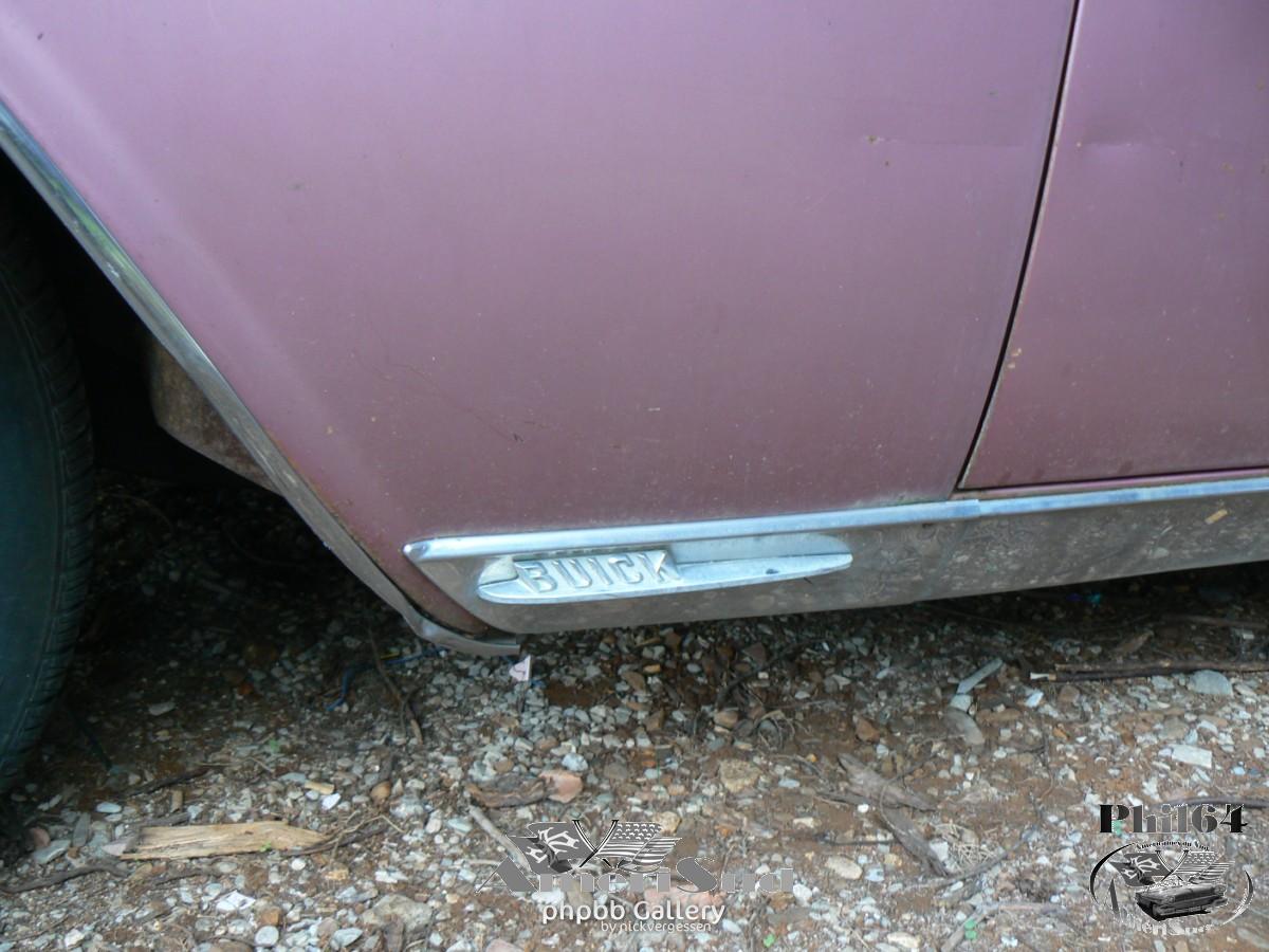

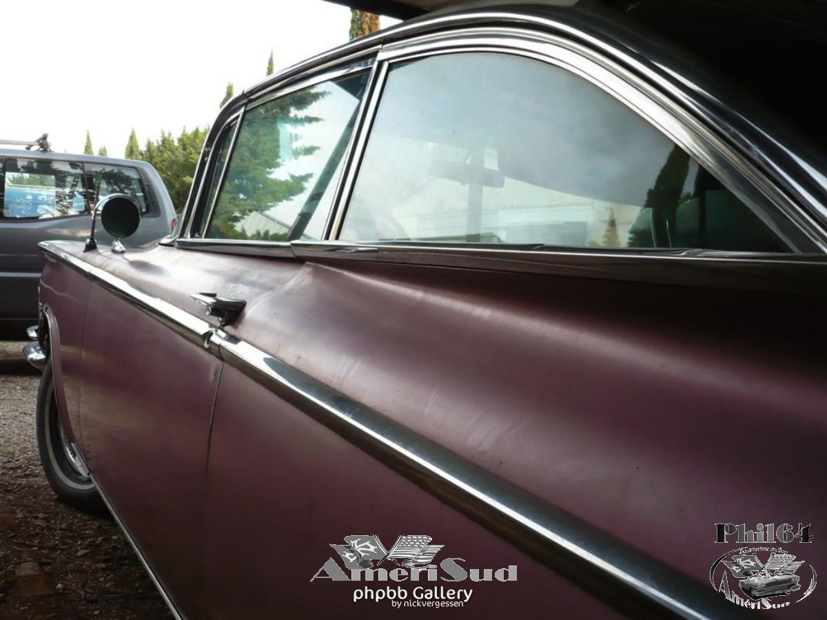

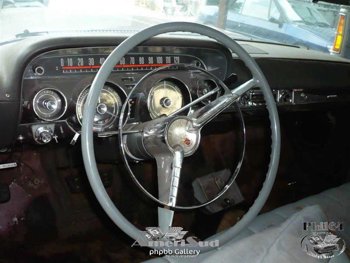

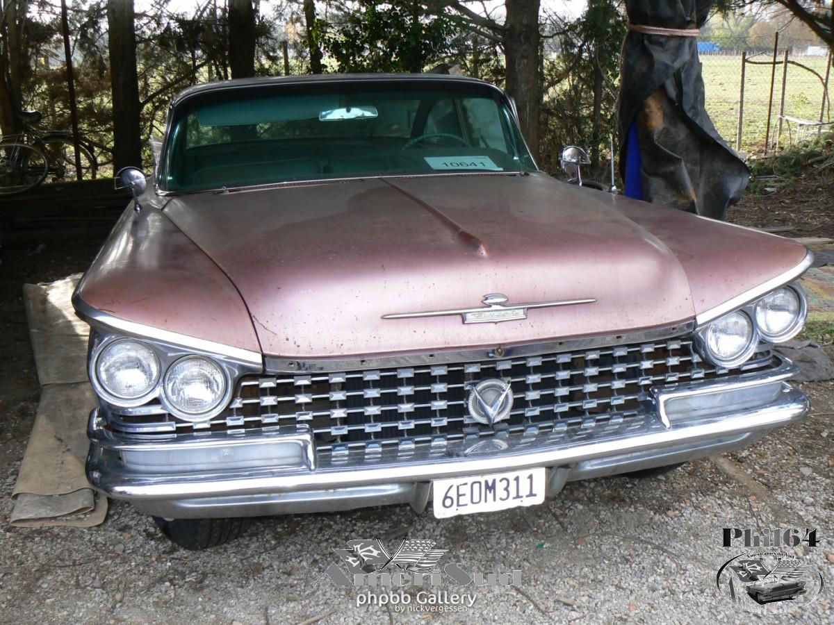

Retour sur la Buick Electra 59 2dr HT de Bertrand "LIdo Lavender" , enfin arrivé en France. Ce w.e. on est allé la voir chez Christian M. à Montpellier, pour le moment son port d'attache. Pas mal de travail, du bon, du moins bon ...

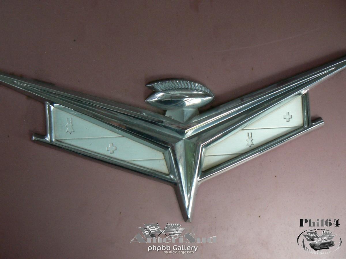

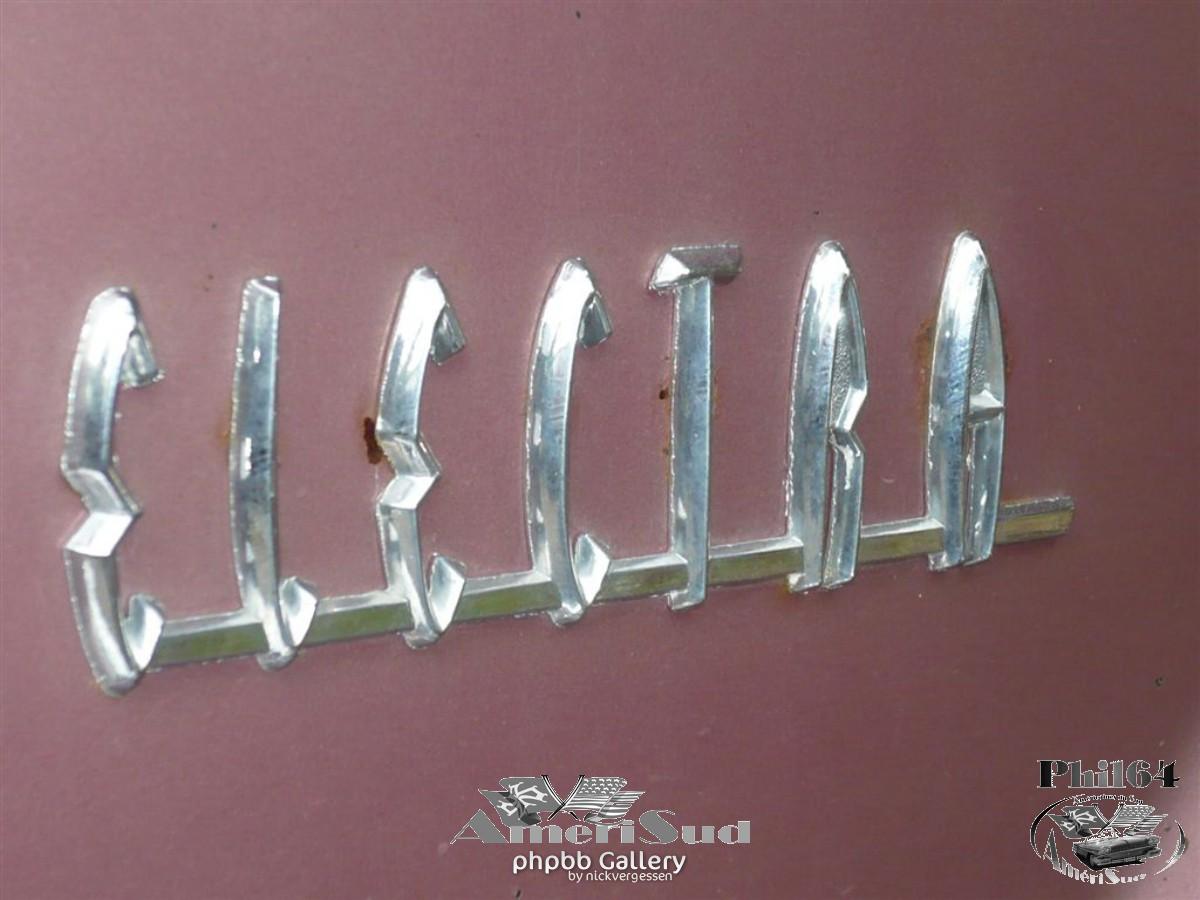

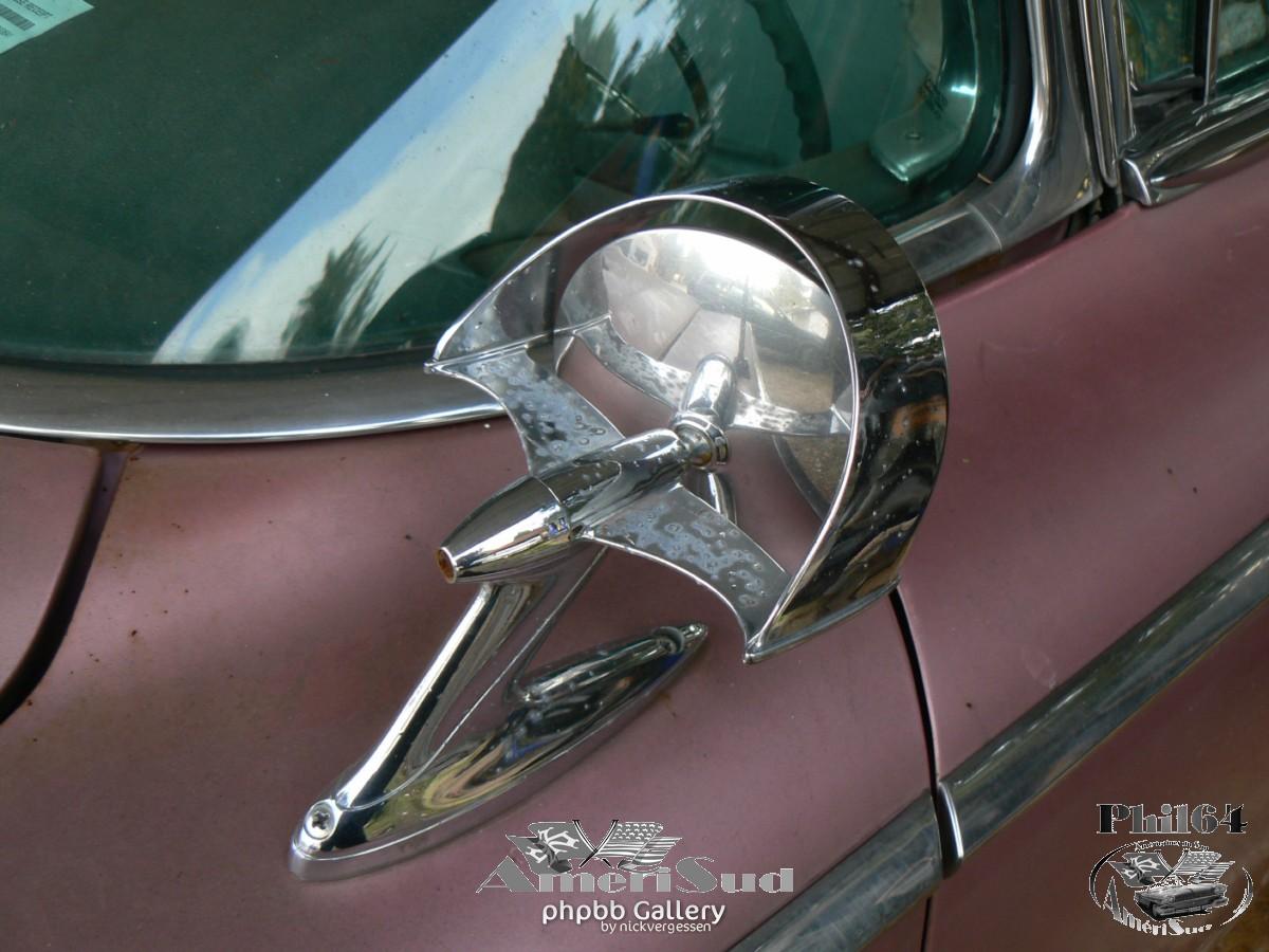

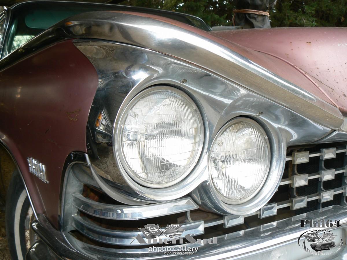

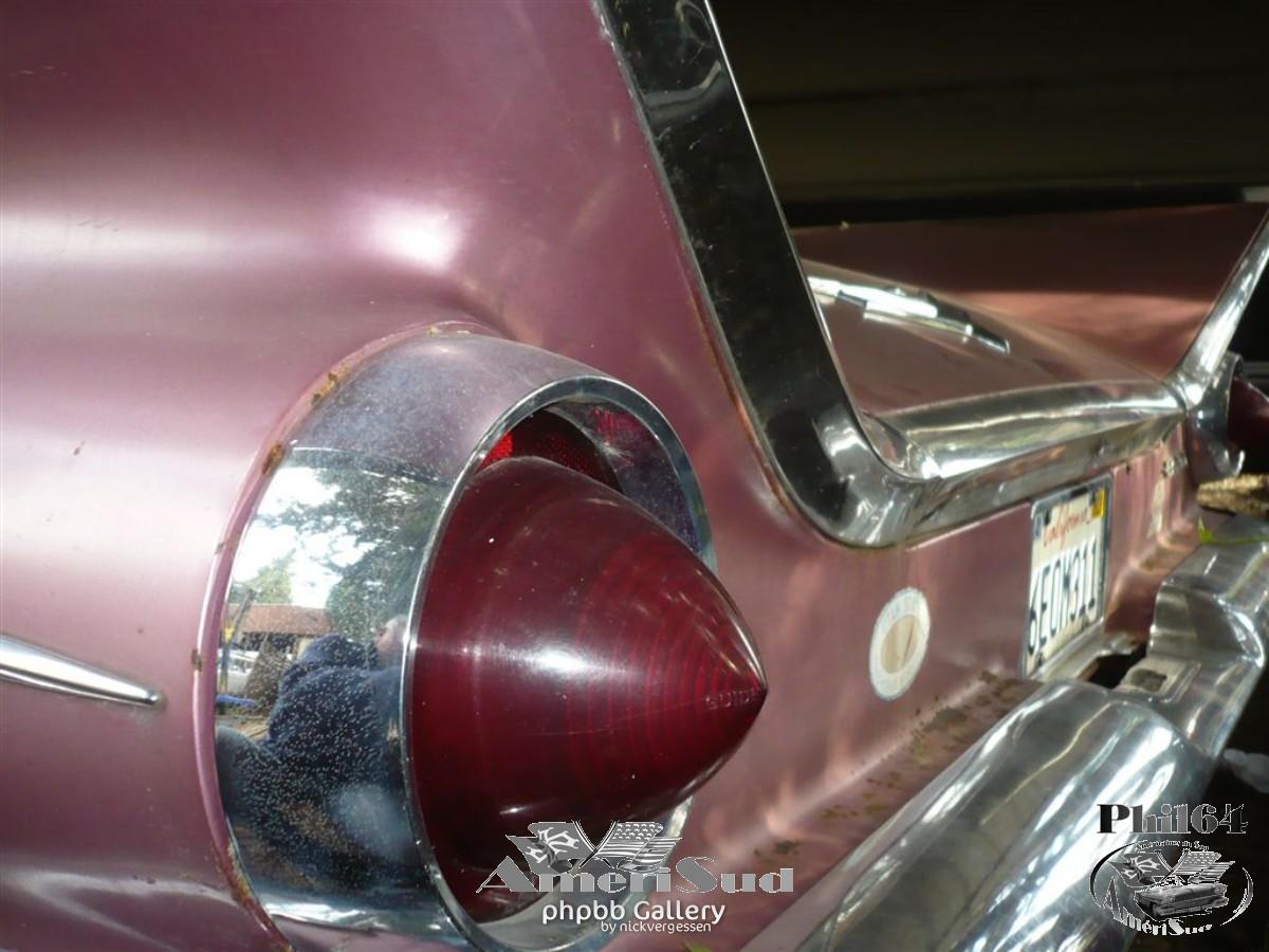

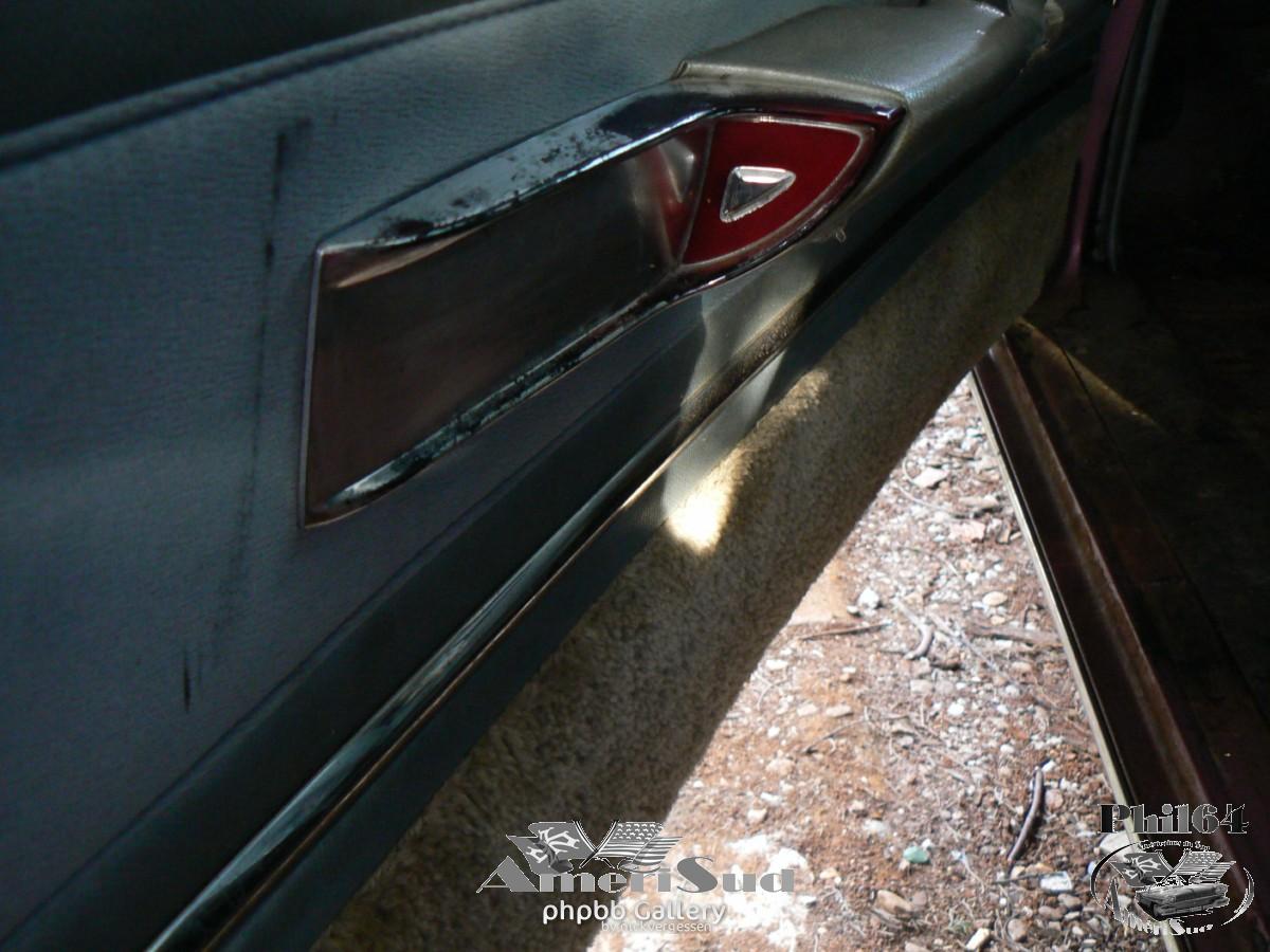

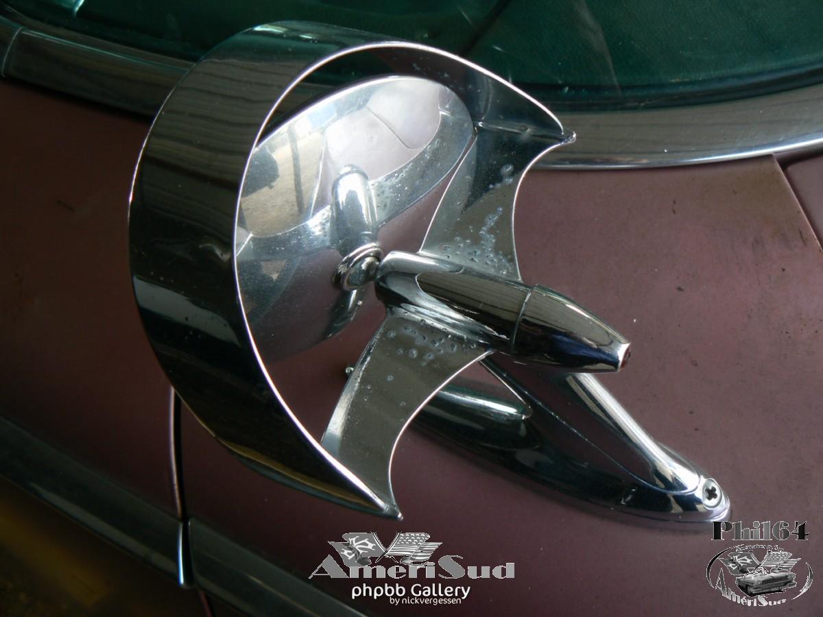

D'abord les photos de la "bête" . Vous noterez que la qualité des chromes d'origine est étonnante. Les seuls zamack piqués sont les rétros (au demeurant tout à fait extraordinaires) qui sont des "dealer options"...
Bon y'a quand même du boulot carrosserie et sellerie !

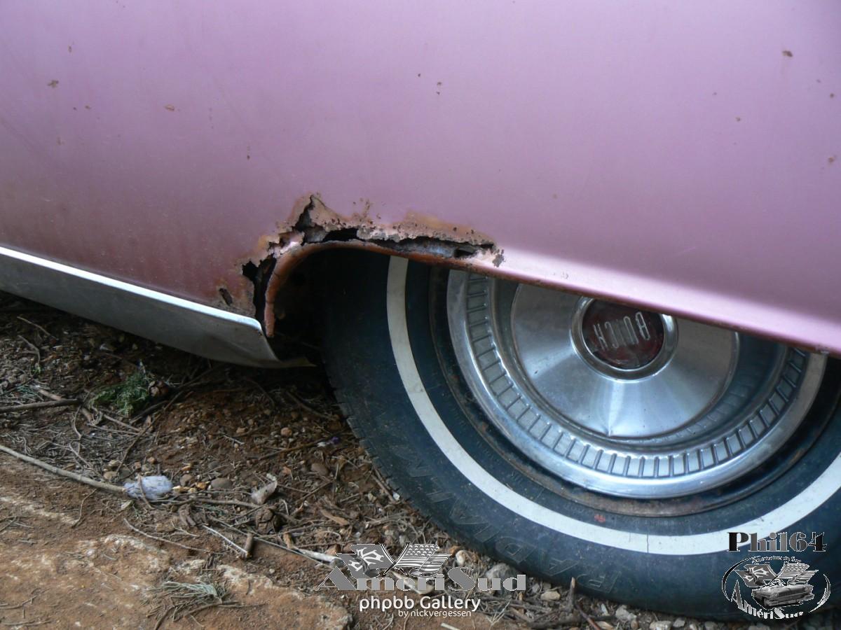

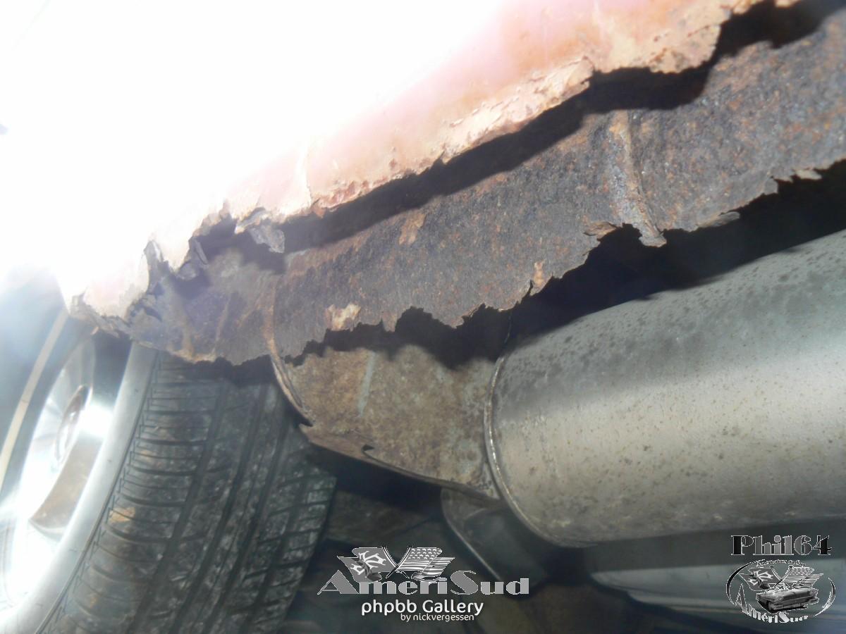

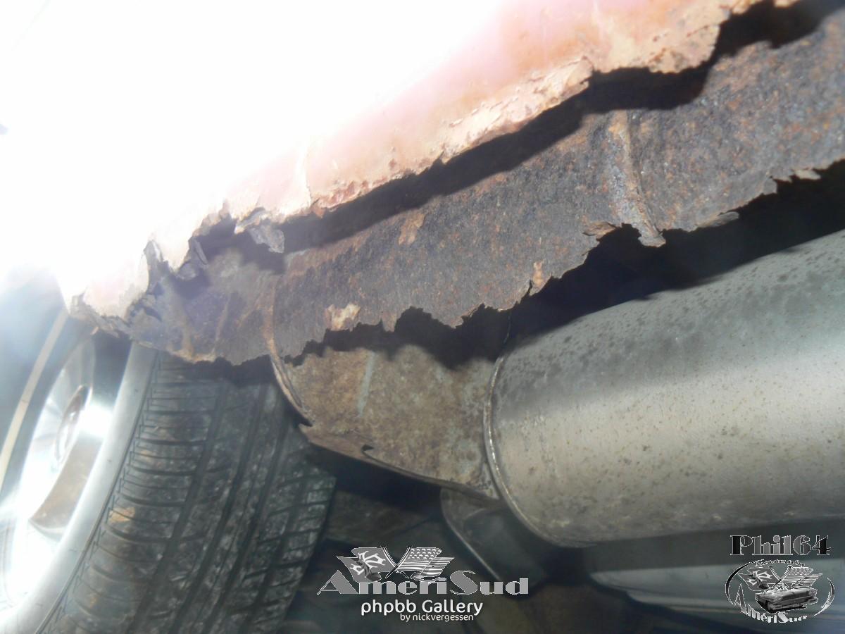

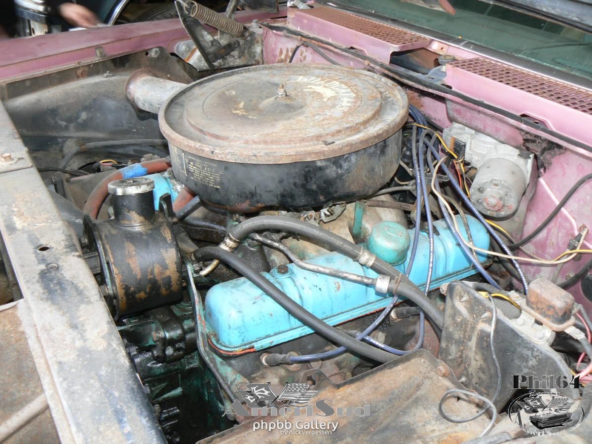

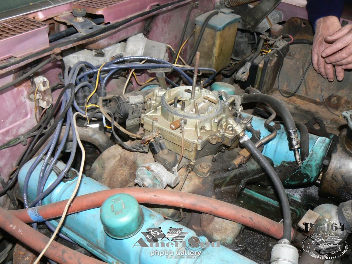

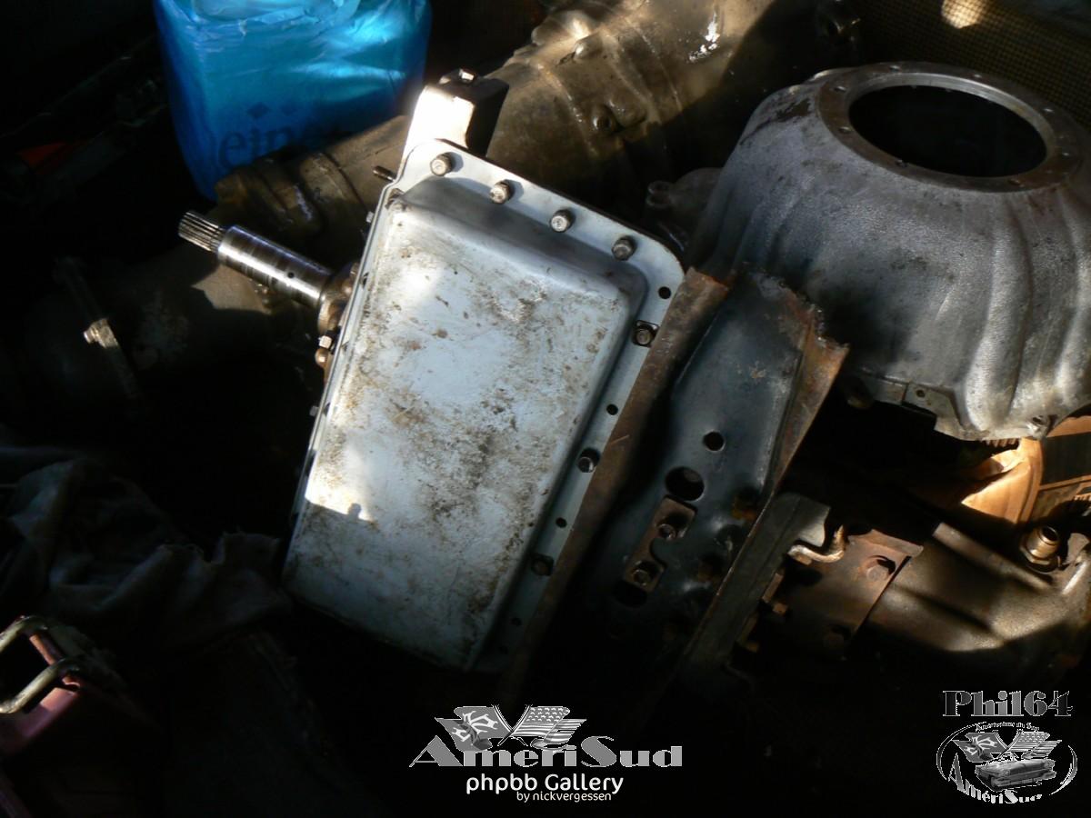

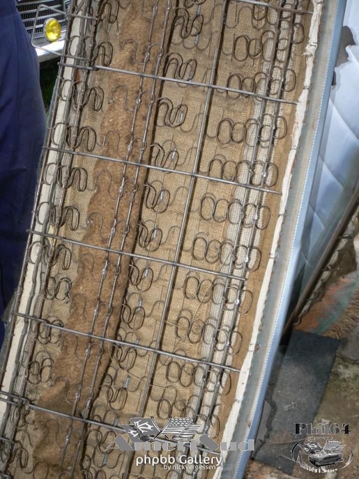

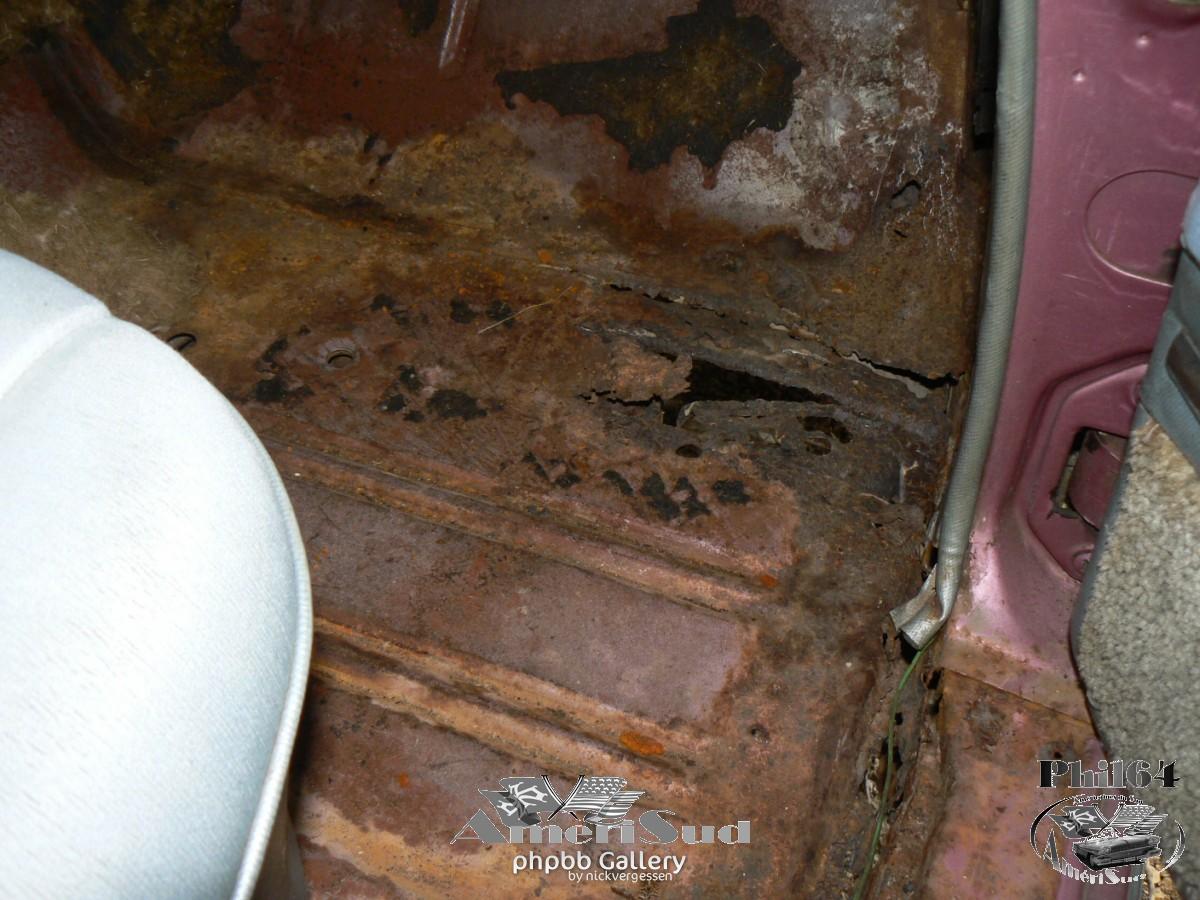

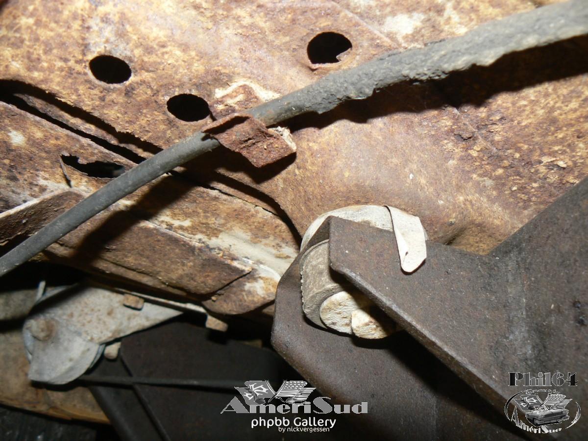

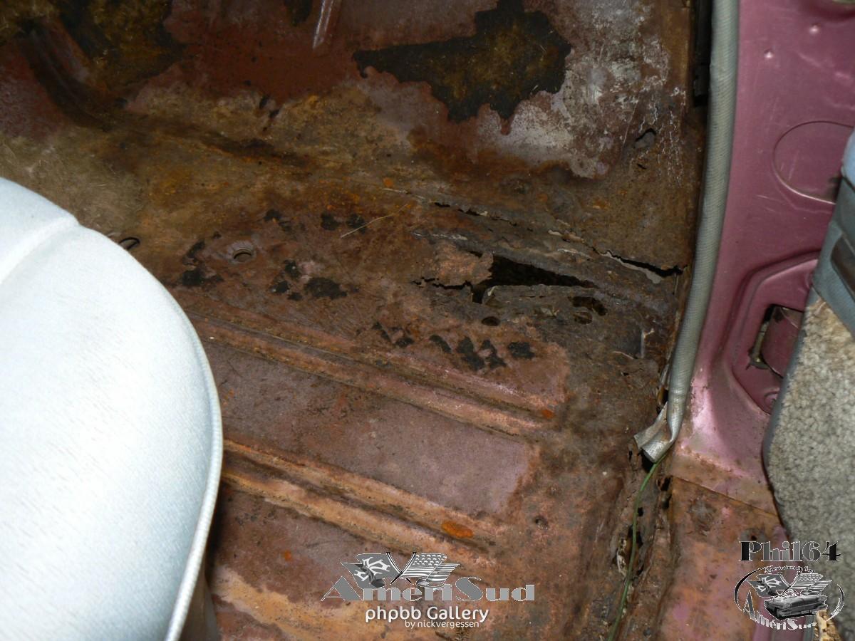

L'inspection est assez curieuse, il y a tout le plancher avant à refaire, tous les bas de caisses (sous la grande plaque alu), les passages de roue (sur celui de G , voir photo, il manque pas mal de matériaux !) mais le châssis est comme neuf, l'échapememnt est neuf, le réservoir TB, les planchers AR sont impec', l'armature des sièges idem. Très peu de chromes sont à refaire, bref 2 visages.

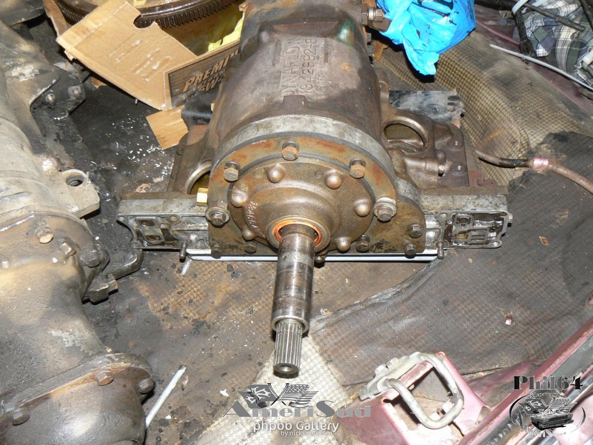

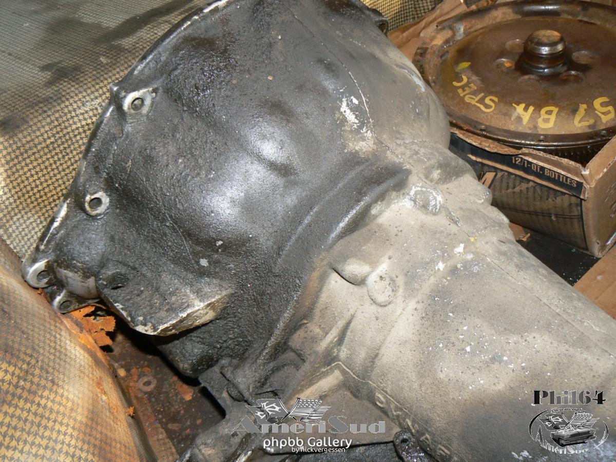

Question mécanique va falloir trouver une autre Dynaflow, la "triple turbine" est H/S et enlevée de la voiture mais rien n'est dispo pour cette boîte qui n'a duré que 2 ans (58/59). Y'a bien une autre Dynaflow dans le coffre mais elle est incomplète et les sagouins qui l'ont démontée ont meulé les 2 extrémités de la traverse. Or cette traverse, il la faut car elle est différente de la Triple Turbine (les trous sont prévus dans le châssis pour les 2 traverses). Et l'acquéreur l'a pourtant payée +de 1000 $ !

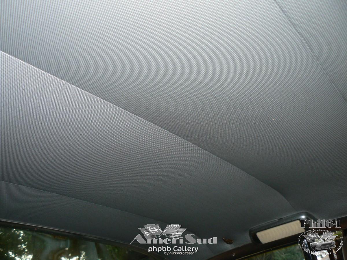

Le ciel de toit, comme neuf !
La Dynaflow de remplacement avec sa traverse raccourcie ....
La "Triple Turbine" d'origine
Ressorts de siège

Ouh, yes bien plus de boulot que sur mon Invicta, a bien verifier aussi le tour des montants de toit et lunette sous les baguette ar, moi ca a ete la surprise en enlevant les baguettes car c'etait bien perce par la rouille..

Joli bébé quand même, toujours magique dans cette couleur, c'est vrai que le travail a faire est relativement conséquent, j'espère que l'engin n'est pas recouvert de paquets de mastic et choucroute. De toutes façons, des coupé GM 59 dans leur jus ça ne courent plus les rues, et restaurés ils valent un oeil au 21ème siècle!, les sous investis ne seront vraisemblablement pas perdus.
Pour la rouille de toiture, c'est classique sur ce modèle, mon ami Emmanuel a eu exactement la même mauvaise surprise sous les chromes de bordure de toit, et son Invicta 59 était mastiquée gravement, il a fallut en souder et souder de la tôle.
Faites chauffer le Mig et approvisionnez de l'ATAL!
