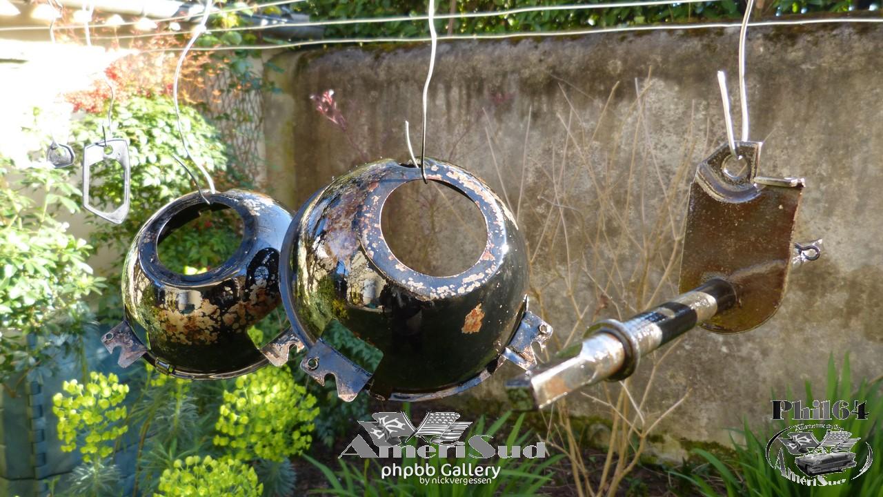

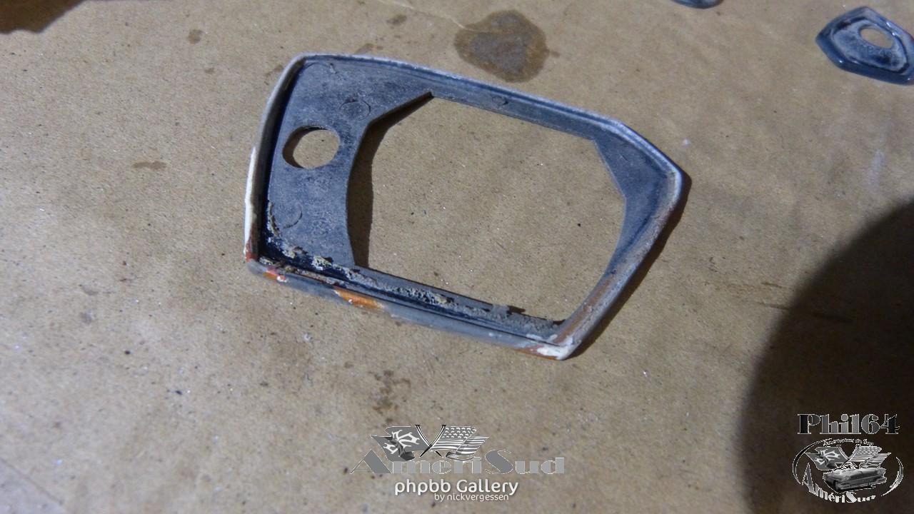

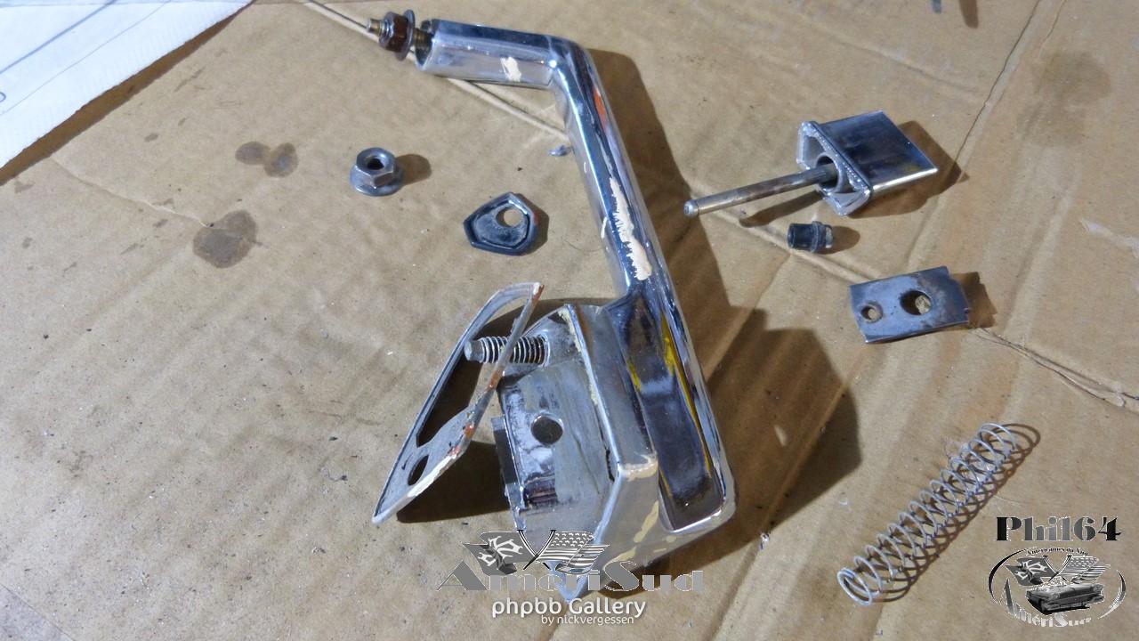

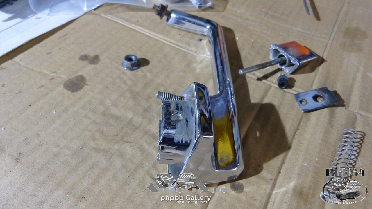

Les poignées + joints : elles sont positionnées quasiment dans les baguettes donc elles ont subi la qualité de travail des anciens "restaurateurs" :evil: . De la peinture orange ou beige, je peux affirmer que le dernier peintre a dépassé tous les autres ....
Avec de la laine d'acier et/ou lame de cutter ça revient nickel (chrome !) Sur le chrome la peinture saute facilement mais sur les joints c'est plus problématique, donc un coup de noir et c'est OK.
Dehors le rustol sèche ....

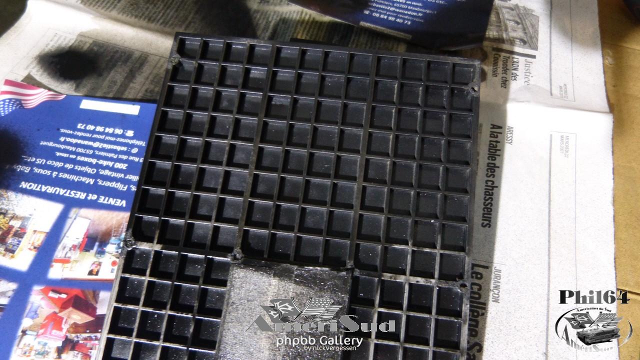

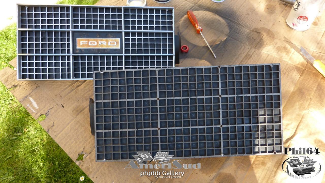

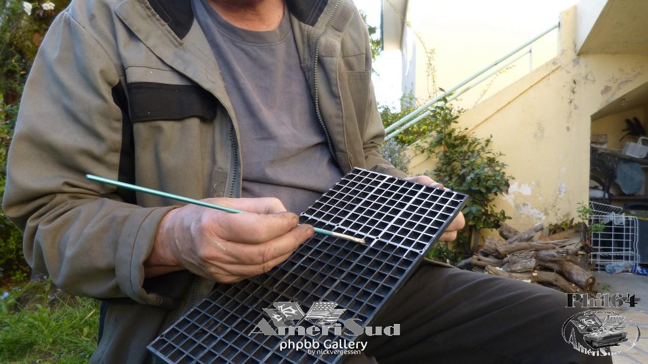

Je me suis ensuite attaqué aux portes de phare et éléments associés (grilles). Comme j'ai séparé (voir plus haut) je suis donc parti pour remettre à (quasi) neuf l'ensemble phares.
Peinture noir mat de l'ensemble, essuyage des reliefs , c'est pas parfait, donc je repasse chaque croisillon à la peinture argent ...
Un est fini, l'autre attends

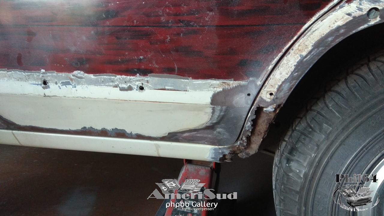

Messagepar phil64 » 26 Mar 2019, 00:37

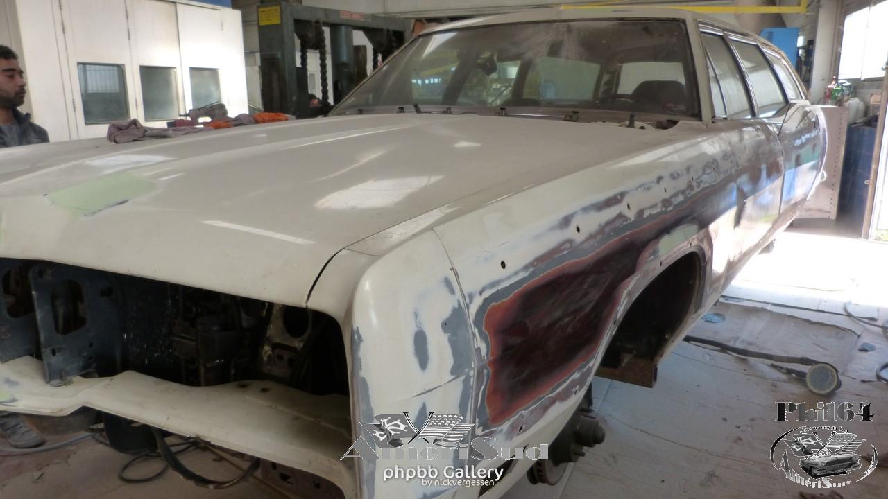

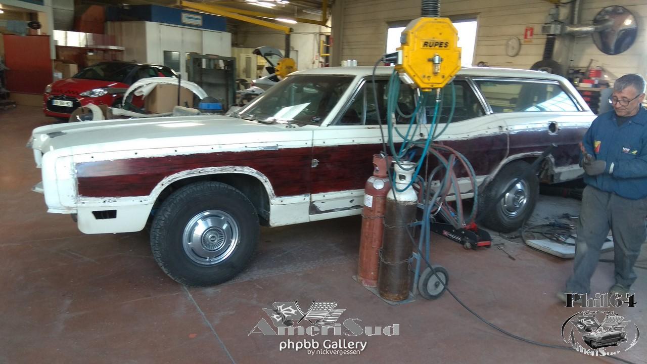

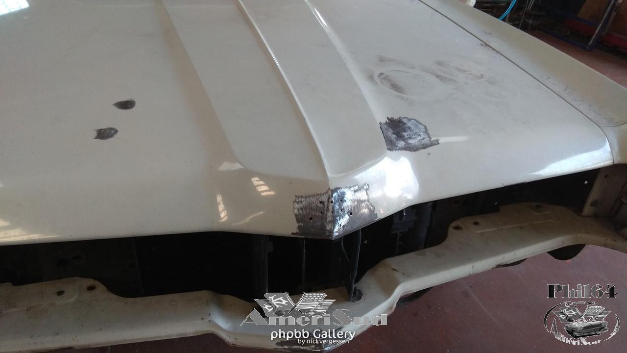

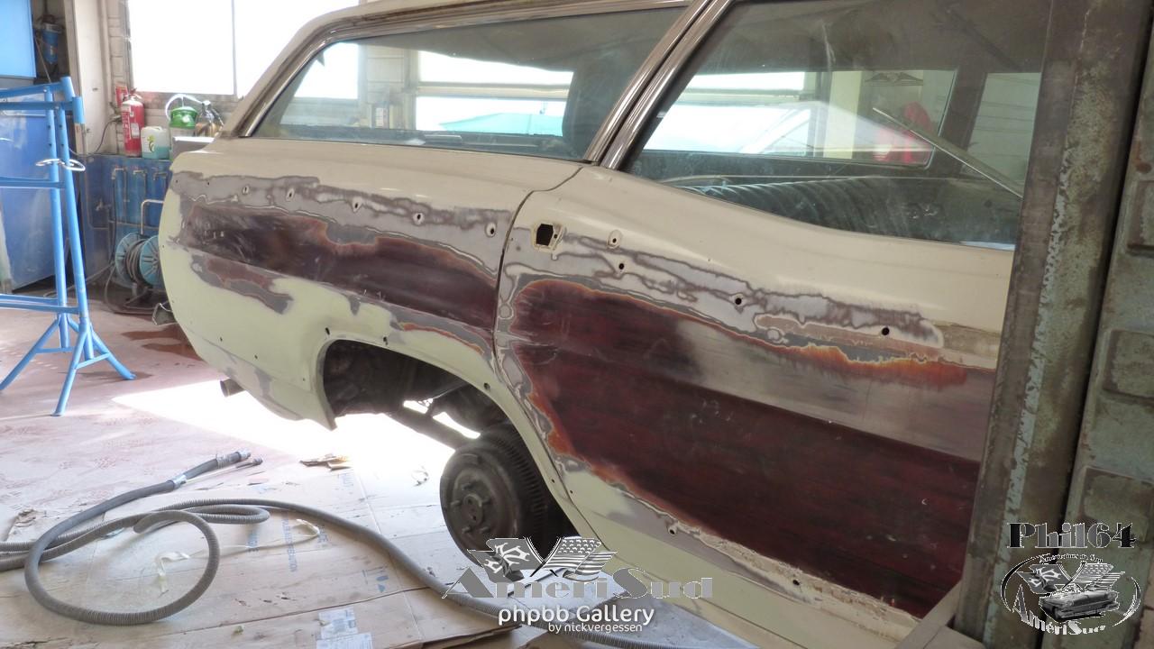

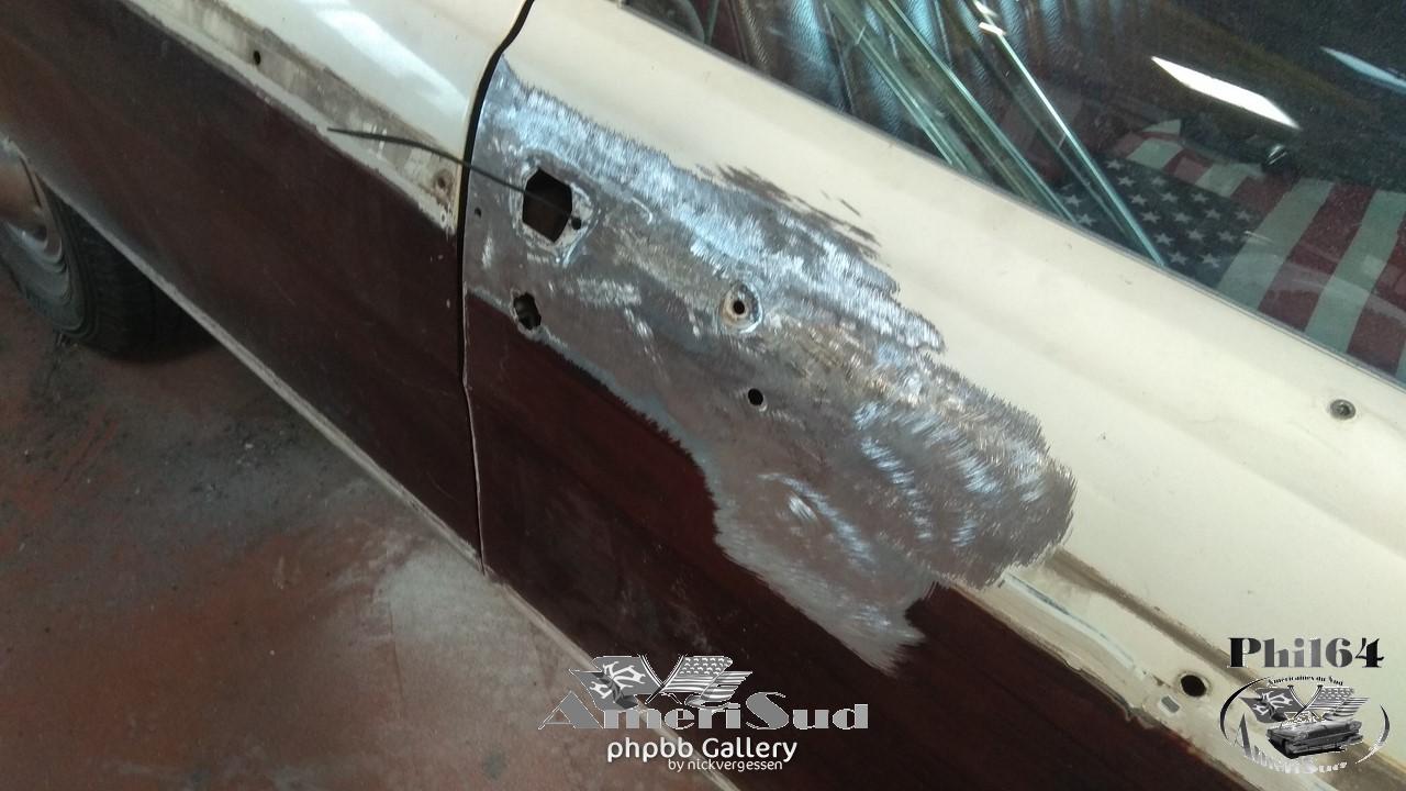

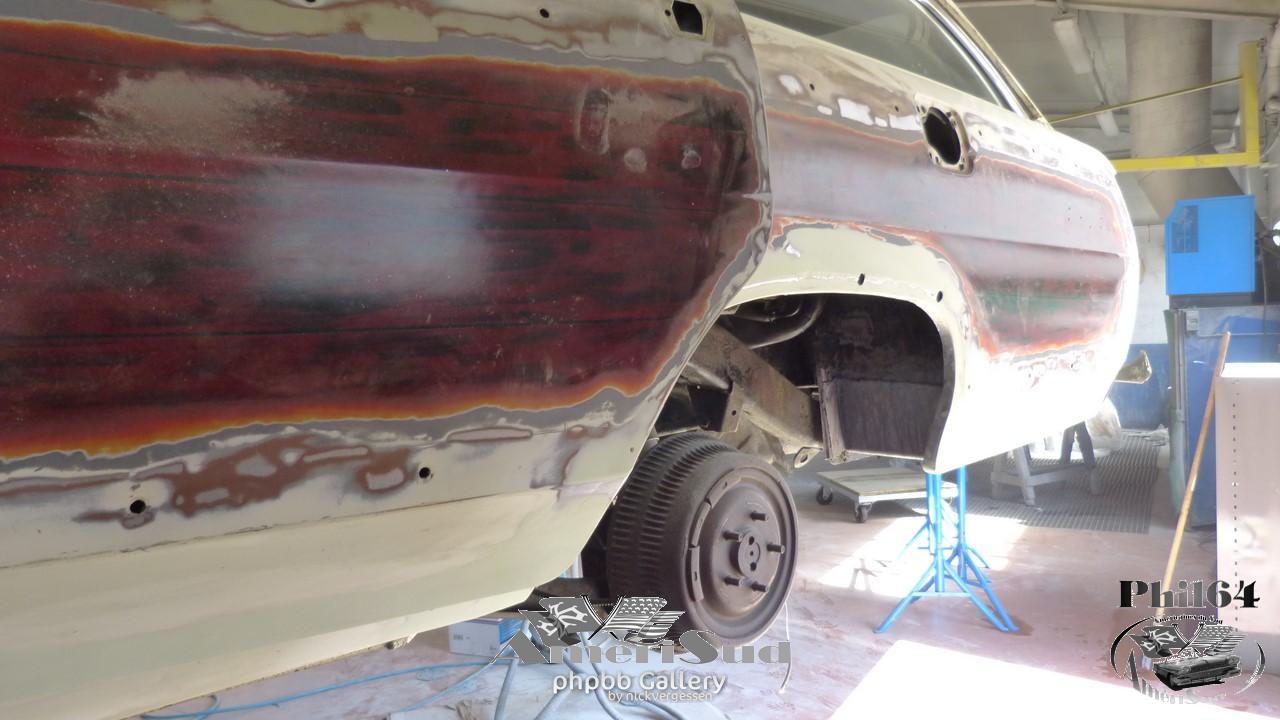

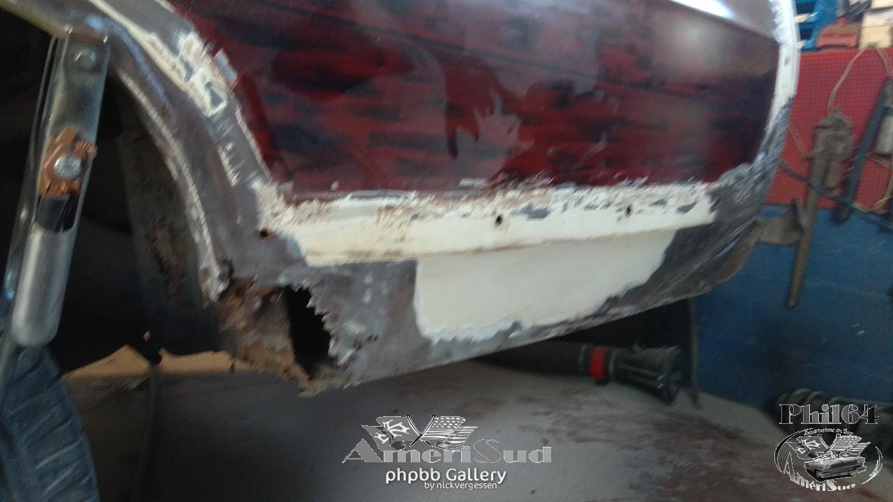

Quelques photos du garage où se trouve le CS. Les 3/4 de la carrosserie sont faits, reste le passage de roue ARG, le plus abimé et d'où vient un trophée: un bout de "carrosserie" d'environ 1cm d'épaisseur de mastic, je ferai la photo demain ...
3061 3062 3060
3059 3058 3057
Re: Mon nouveau "jouet" resto fo(r)d
Messagepar Roger Z » 26 Mar 2019, 09:34
Il va y avoir un peu de travail à ce passage de roue...
Roger
Messagepar bowtie » 26 Mar 2019, 14:32
Pas mal de petite chirurgie en vue mais rien de méchant. Un beau wagon dans de bonnes mains. Ils sont bien plus compliqués a refaire qu'un coupé vu qu'aucunes pièces specifiques aux parties arrières ne sont refabriquées.

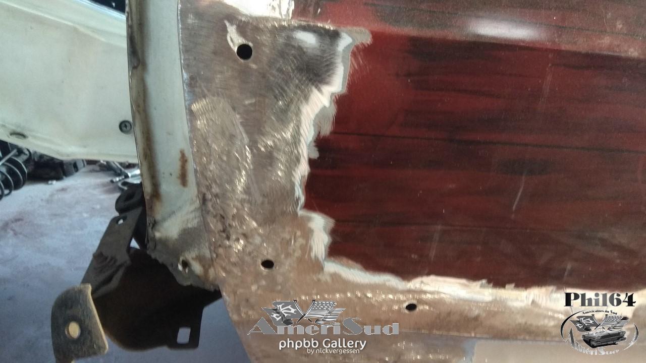

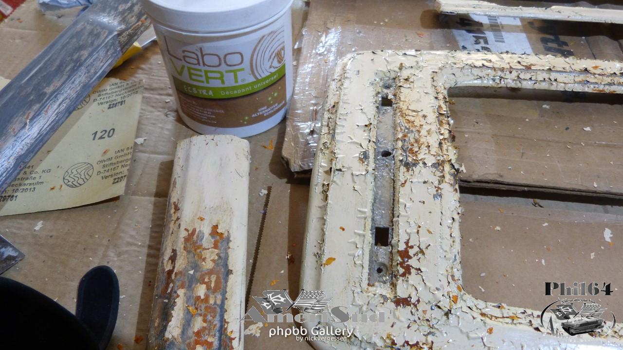

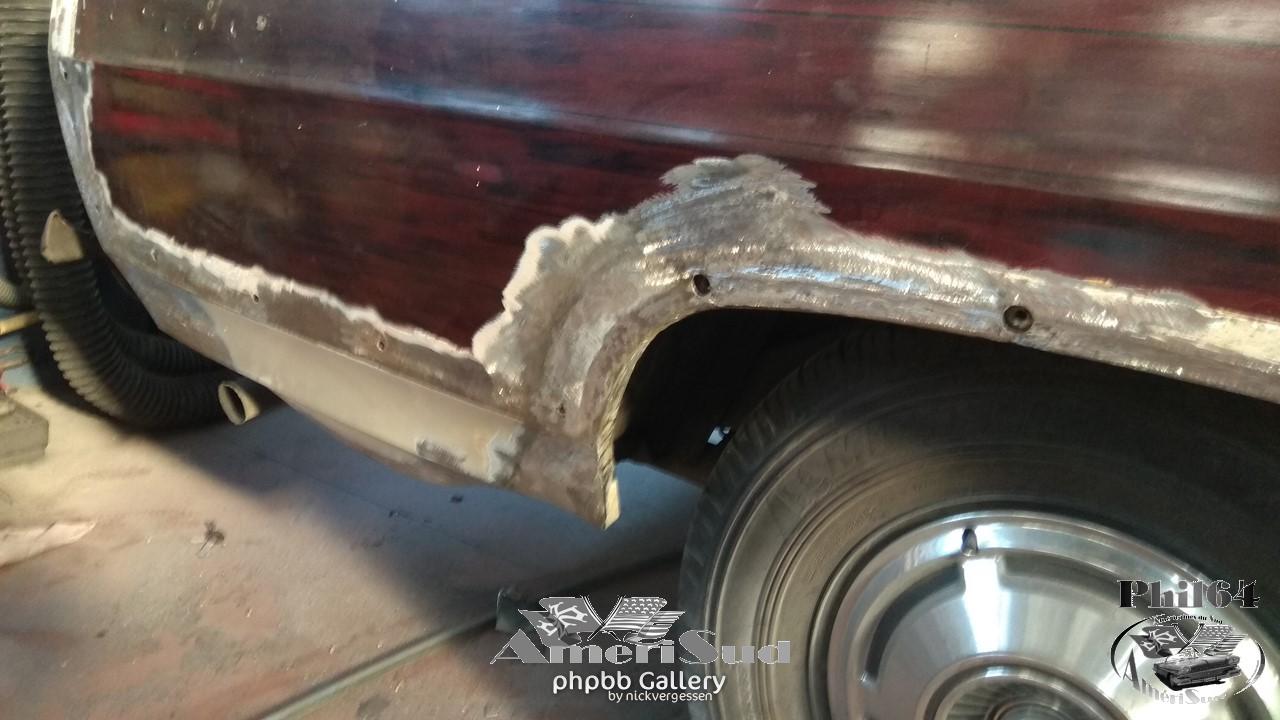

Messagepar phil64 » 29 Mar 2019, 00:05
La restau continue donc en 2 endroits séparés de quelques km ...
L'aile Ar et son passage de roue sont de nouveau en métal ! Les résidus de colle ont été poncés.
3065 3066
Il y aura des travaux non prévus style produit antirouille + protection peinture sur tous les dessous. Idem passages de roues + produit spécifique (style Blackson mais mieux ...). Aussi peinture des entrées / seuils de portes...
A la maison c'est séance décapage, quelle galère avec ces couches successives de peinture dont la dernière bien épaisse .
Messagepar laurent300c » 29 Mar 2019, 05:36
Tu utilises quelle méthode pour le décapage, l'huile de coude ?
Messagepar phil64 » 29 Mar 2019, 10:31
Même méthode que 10 pages en arrière :D :D :D :D . Sauf qu'il y en a BEAUCOUP plus à faire ... J'ai laissé agir la nuit, je n'ai pas encore vérifié le résultat mais c'est sûr que le décapant ne fera pas tout, faudra de l'huile de coude !

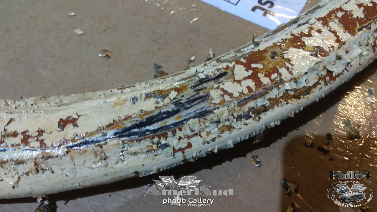

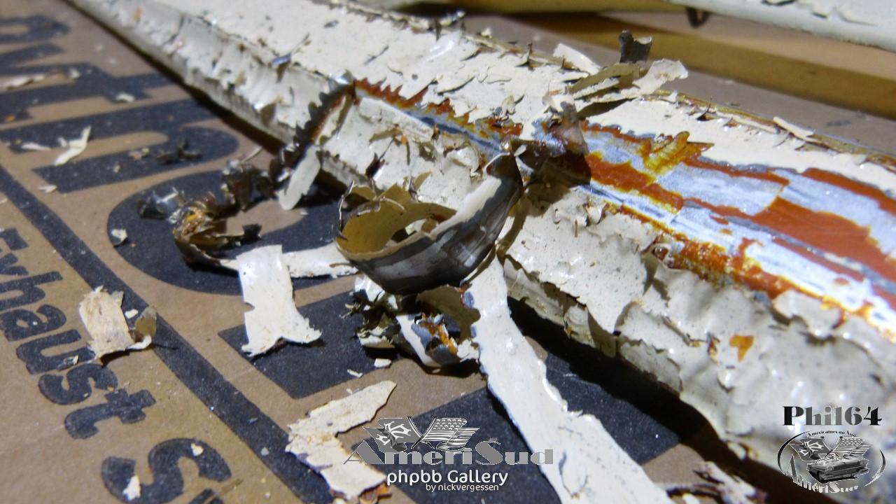

Messagepar phil64 » 30 Mar 2019, 00:24

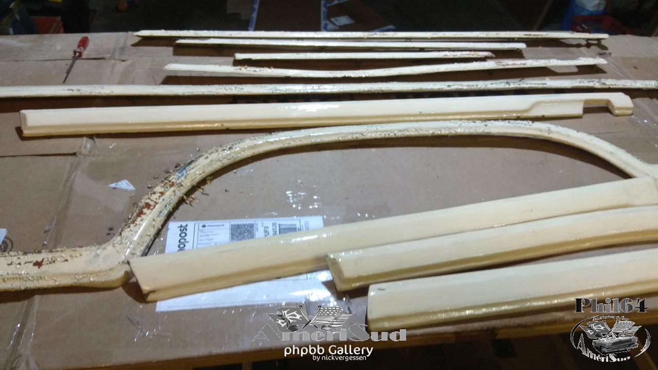

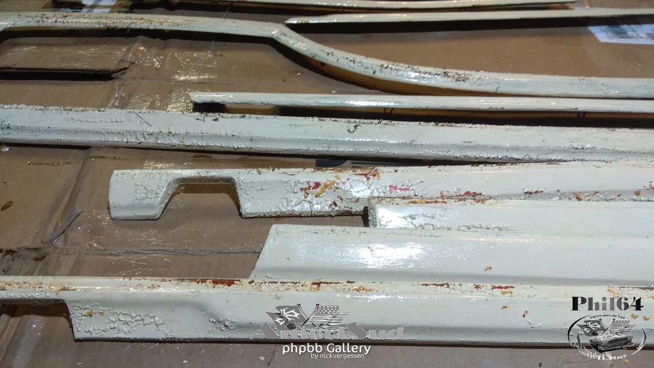

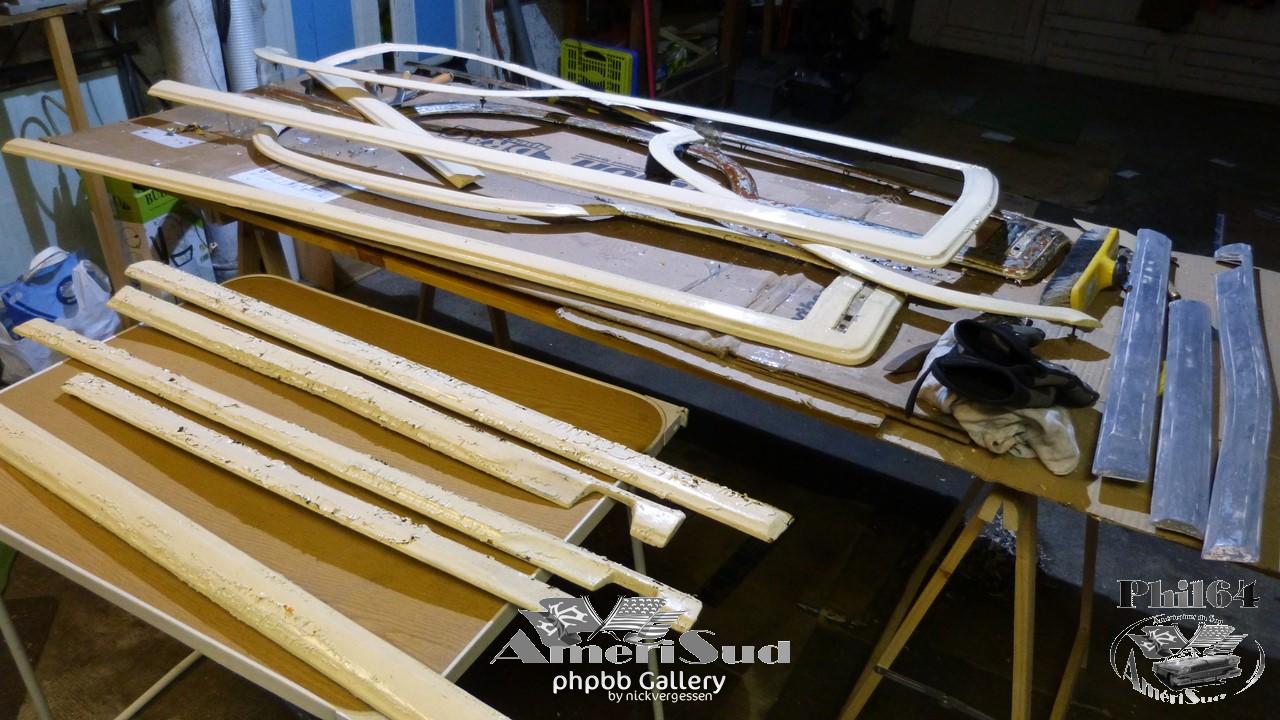

C'est un peu déprimant quand on voit ce qu'il reste à faire, notamment les baguettes "longues" ...

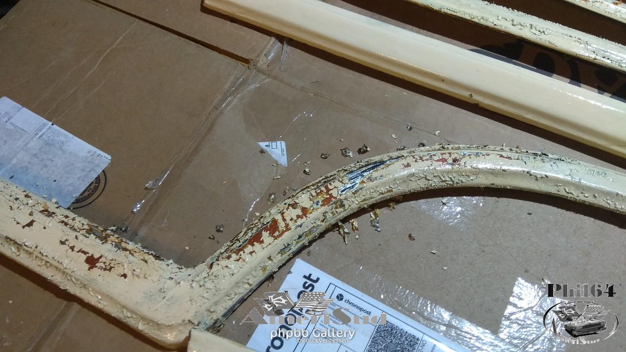

Là j'ai fait 1,50 m (celles à droite) il m'en reste 20 ...
3077 3076
Une idée du travail manuel après "frisage" du décapant (et de l'épaisseur de la peinture, mention spéciale à la dernière couche !!!)

Messagepar Leroy 17 » 30 Mar 2019, 09:36
Quel boulot !
Messagepar laurent300c » 30 Mar 2019, 11:06
__resp1
Quand on a une grosse quantité à faire, on les cache, et on les sort petit à petit, c'est moins déprimant :lol:
Tu te fixes un objectif de 0,5 baguette par jour ;)
Messagepar phil64 » 30 Mar 2019, 14:38
L'ennui c'est qu'avec les grandes baguettes on ne peut pas les prendre à la main pour les orienter différemment. De plus il y a quasiment 4 m de longueur à décaper...
Je ne me suis pas fixé de quota par jour. 1 m = 1 bière :hic: / 3 m = 1 Jack :glou: (c'est pour utiliser les smileys ...)
