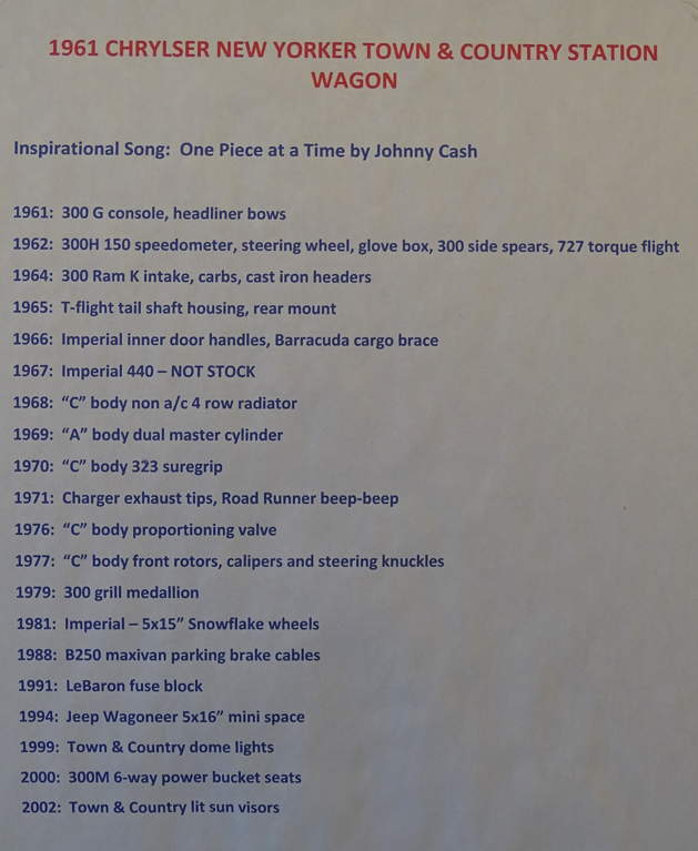

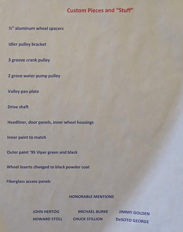

Bon je sais, il y a des trucs qui ne vont pas dans le titre comme 300 et Wagon qui ne vont pas ensemble, tout comme NewYorker et 300.
J'ai mis une photo dans mon compte-rendu Pennsylvanie/Washington et ça a intrigué donc je développe un peu avec ce que j'ai vu sur place:
1 - les caractéristiques

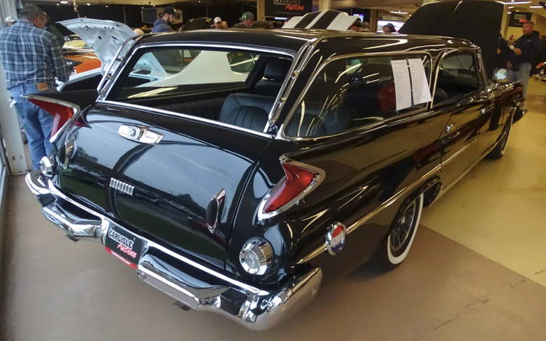

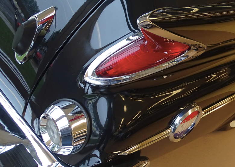

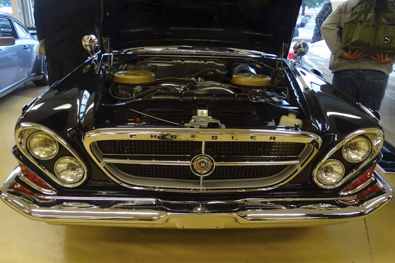

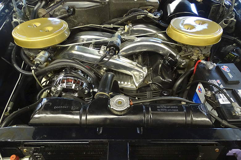

3 - les photos extérieures

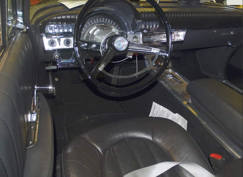

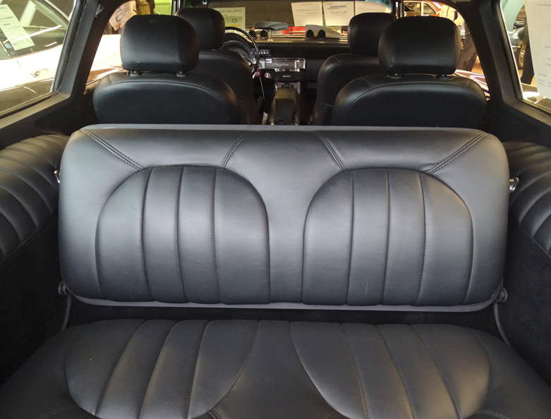

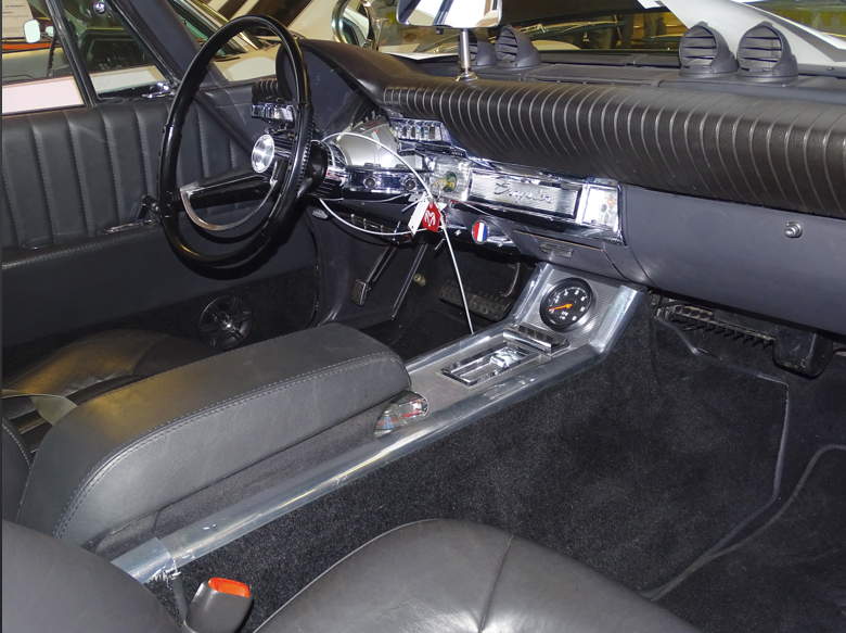

4 - les photos intérieures

Argh le "Jeep Wagoneer" fait tâche dans cet effort de ne mettre que du MoPar ! Et j'aurai tenté de rester Chrysler 61 en mettant des "swivel seats" plutôt que du 300M.
Néanmoins c'est un "resto-mod" très acceptable (et sans jantes de rapeurs de m... :lol: )

Avec Plymouth, Dodge et Desoto on pouvait avoir un break avec les moteurs de Fury, D500 ou Adventurer (en fonction des années), ce que Chrysler n'autorisait pas. Le break là "répare" un oubli. Un break Fireflite "Adventurer Powered" en finition Explorer jaune et noir, ça ne serait pas pour me déplaire, mais avec 4 freins à disque et une TorqueFlite 2ème generation 8-) .

phil64 a écrit:Je pense qu'on pouvait avoir un wagon Chrysler "Ram induction", y'en a 2 ou 3 en Polara
Polara = Dodge. A ma connaissance, les Mopar de marque Chrysler (Windsor, Newport, Saratoga, New Yorker) ne pouvaient pas recevoir les Ram Induction de la 300F ou G. C'est comme si ce qu'ils s'autorisaient pour les marques "inférieures" n'était pas bien vu sur Chrysler pour pas "toucher" aux 300 lettrées...
