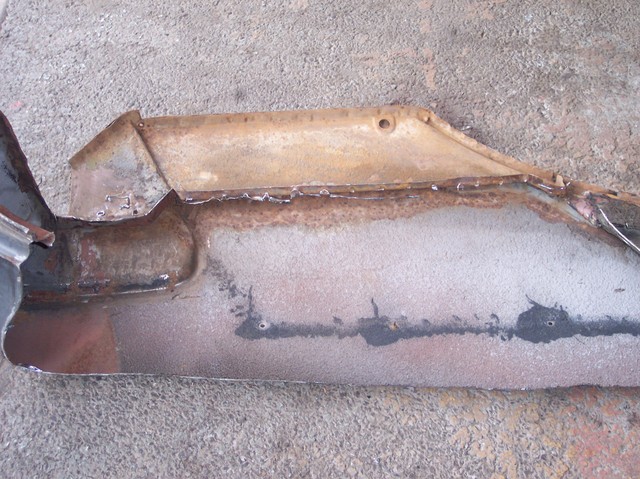

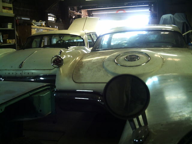

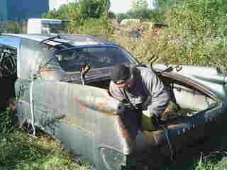

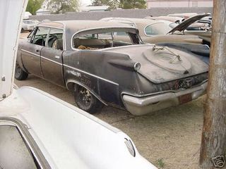

Je suis passé a mon local ,mesurer la baguette de l'aile arriere,1m275 .Ensuite petit tour a la carrosserie,déposer mes mesures en vue de la phase 2 .

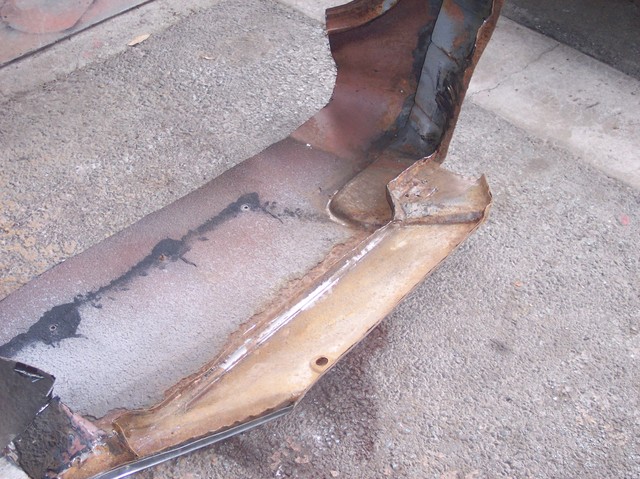

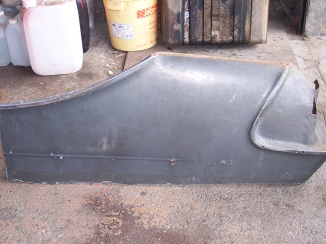

Revenons donc aux ailes arriere demontées sur l'épave a chappes.Retour donc au local,bien sur il manque des morceaux et c'est loin d'etre en bon état.Le but est de faire rouler cette voiture et la fiabiliser,pour cela c'est tout de meme mieux qu'elle soit un minimum présentable.
Je remercie bien sur Michel pour son coup de main,caro également qui maintenait l'intendance mais aussi phil64 pour son aide.Je ne sais plus ou ni comment mais un jour un gars me déclare qu'il n'y a aucun convertible imperial 1960 en france,je m'empresse donc de le contredire.Il m'a beaucoup aidé ensuite d'ou mon adhesion dans un certain club.Je veux aussi remercier mopar58 qui m'a aidé egalement,dans la traduction par exemple.
Voici donc les bouts de ferraille,il faudra effectuer la greffe.
Bien sur ce qui semble en bon etat sur les photos ne l'est pas vraiment,cela va se verifier au grattage des pieces.

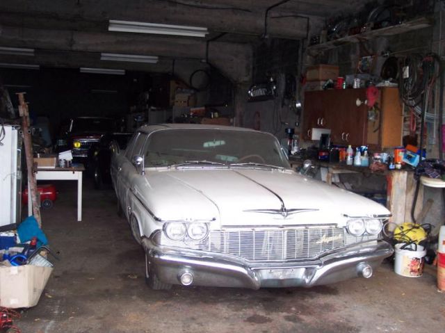

Messagepar franck74 » 02 Déc 2010, 17:47

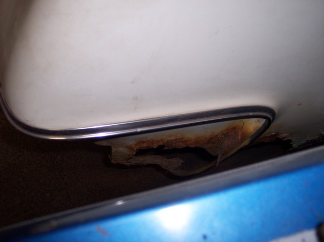

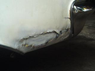

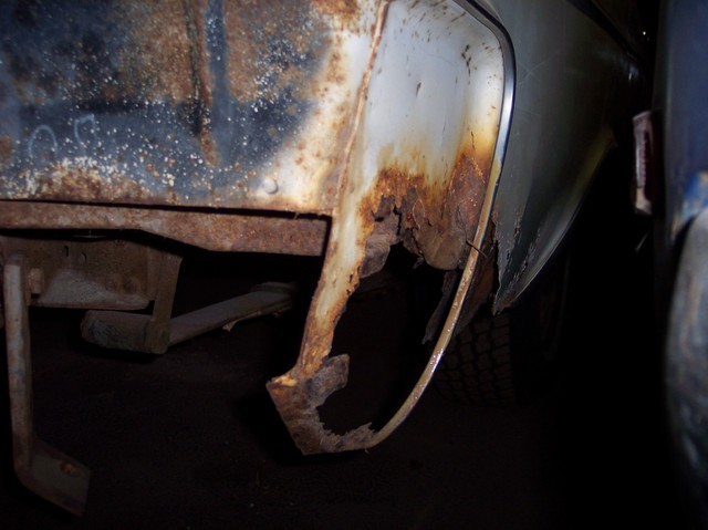

Sur ma voiture ce n'est pas mieux,bien pire meme car il manque des morceaux et la rouille ne s'arrete pas la !!!il faut intervenir car hors de question de rouler ainsi.

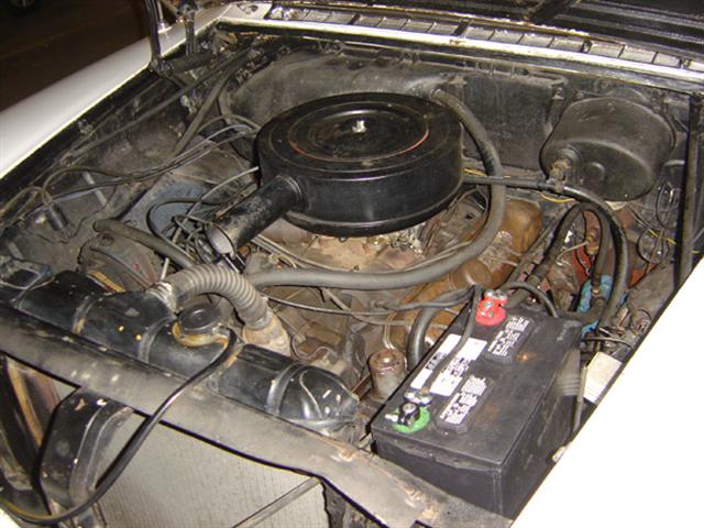

Messagepar franck74 » 02 Déc 2010, 18:21
1960 est l'année du changement chez Chrysler corporation.C'est l'année ou les caisses autoporteuses font l'apparition chez chrysler pour les marques Desoto,dodge et plymouth.C'est aussi l'arrivée de la valiant.Bien sur les imperial ne sont pas des unibody mais une caisse (body) sur un chassis(frame).La nouvelle imperial est indiquée comme considerablement mieux que les modeles precedents (1957 to 1959),je parle bien sur pour la qualité des materiaux.Bien sur le volant rectangulaire (elliptical steering wheel)fait son apparition.Les premiers models pouvaient beneficier du vrai swivel seat automatic ,le terme fut conservé mais ce qui etait vrai pour quelques voitures ne le fut plus trés rapidement.
L'imperial convertible est une des toutes premieres imperial a sortir des chaines et egalement avec cette option,il suffit d'ouvrir la porte pour voir déplacer le siege,l'operation inverse remet le siege a sa place.
Le moteur est le 413 ,golden lion (350 horsepower) qui equipait deja les modeles 1959 ,la boite une torqueflite automatique.Bien sur il y a la boite a bouton poussoir,située a gauche du volant.

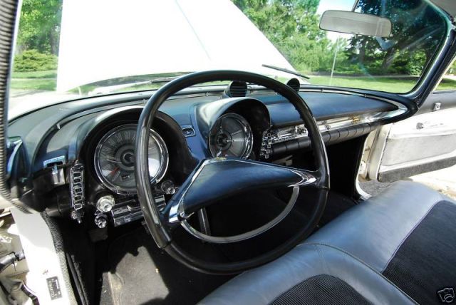

Messagepar franck74 » 02 Déc 2010, 18:43

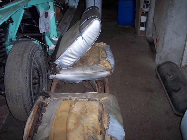

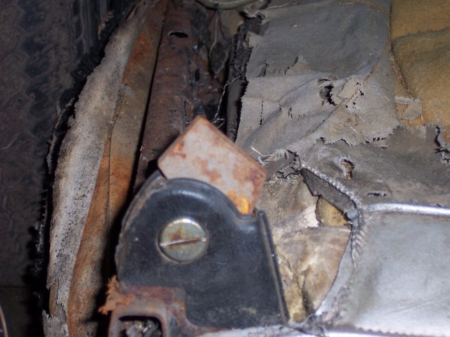

Donc ce qui se trouvait chez auto folies etait des swivel seat.Bien sur le siege etait fixe puisque le dossier ne basculait pas comme dans un coupé et un convertible.Rien de plus facile pour le transformer,il suffit de demonter le dossier,deux vis de chaque coté !!!
Et de retirer cette petite cale donc 4 en tout.Et hop le siege devient comme celui dans le coupé,la piece est posée donc pas besoin d'outil,juste une pince a becs fins pour la retirer.5 minutes suffisent pour effectuer la transformation,démontage et remontage inclus.
