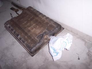

Bien sur le réservoir a ete traité restom et repeint,une jauge neuve est venue prendre place ,l'ancienne n' etait pas precise et surtout en mauvais état,joints neuf bien sur.

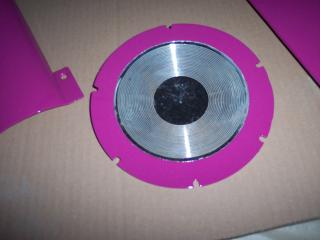

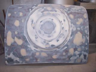

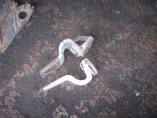

Les petites pieces furent appretées et repeintes ,certains chromes disparurent.
Je crois que de preparer et de peindre ces pieces est trés long

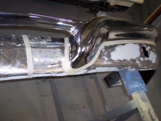

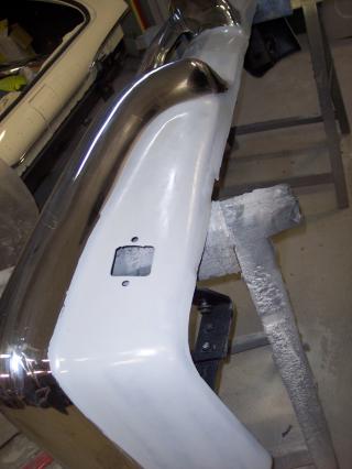

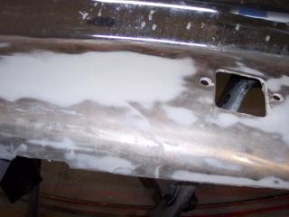

la préparation des parechocs fut assez facile, ils n'etaient pas en bon état,le chrome partait a certains endroits
de toute façon il est toujours possible de les refaire chroméer et de revenir comme a l'origine,la modification n'est pas radicale
Pose d'un appret special

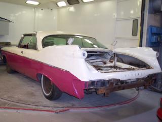

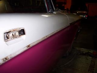

qu'il est loin le temps du démontage
et que la voiture partait a la carrosserie
Depuis elle est toujours au meme endroit,mais si le magenta est toujours la,le blanc n'y est plus

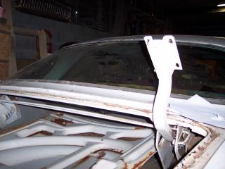

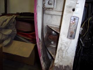

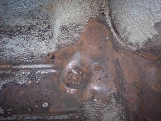

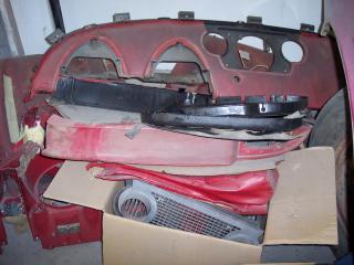

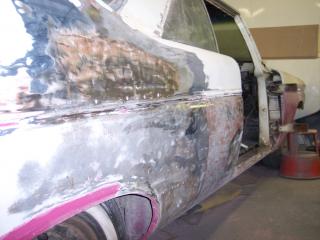

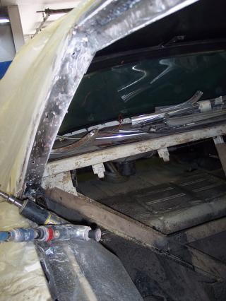

le ponçage de tous les elements,le nettoyage,le grattage,mes 3 passages aux urgences !!! que de souvenirs
Il etait temps de restaurer cette voiture
La rouille s'installait et il y eu des découvertes.

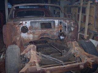

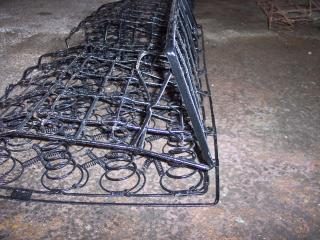

Démontage entier,interieur y compris
et il y eu les surprises
et puis la fabrication des sieges arriere pour le convertible,l'interieur d'origine di coupé allait servir de modele pour celui du convertible qui n'existait pas

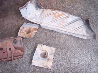

il fallu aussi rempacer quelques pieces usées ,en retrouver sur e.bay,surveiller les annonces lorsqu'elles n'etaient pas en stock dans mon local
D'autres furent découpés dans des elements de carrosserie que je possedais ,elles furent preparées pour une greffe sur le coupé
et je découpait aussi cette Lebaron,certaines pieces furent utiles

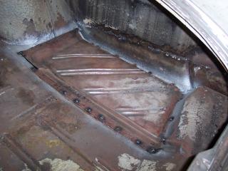

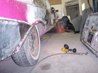

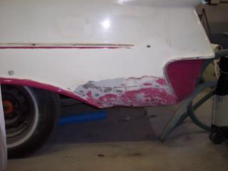

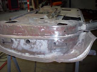

il y eu les mauvaises découvertes,un placard de mastic,heureusement pas de rouille,il fallu redresser
et refaire le bas des ailes
Les outils pro sont vraiment bien,cela aide beaucoup

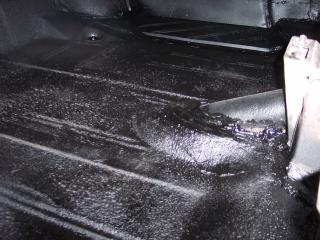

et puis le traitement des planchers,je passe l'étape de la soudure,du meulage,du ponçage,mise en place de joints,couche d'accroche,anti rouille .................
Que ce soit les passages de roue,le coffre,les elements de carrosserie bref tout fut démonté ..............

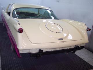

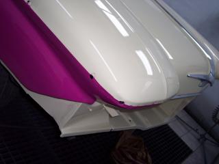

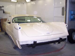

Et puis un jour ce fut la mise en peinture !!!

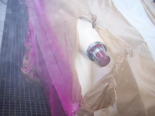

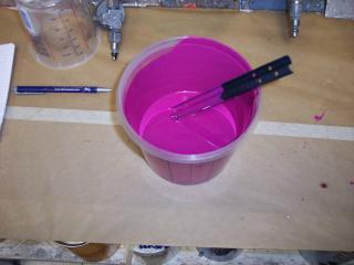

Ensuite il y eu le magenta,bien sur je pouvais garder la voiture d'une seule couleur,cela aurait certainement eu du succés pour certains mais je voulais une autre voiture et surtout ne pas avoir deux imperial qui se ressemble,ce coupé est un custom et rien n'empeche de pouvoir le remettre d'origine.
A ce stade je pensais avoir tout pour remonter les pieces dans un délai trés court,je me suis trompé,il manque toujours un bout de clips,un joint et le probleme est de se souvenir ou va la piece,si c'est facile pour certaines ,ce n'est pas evident pour d'autres.
