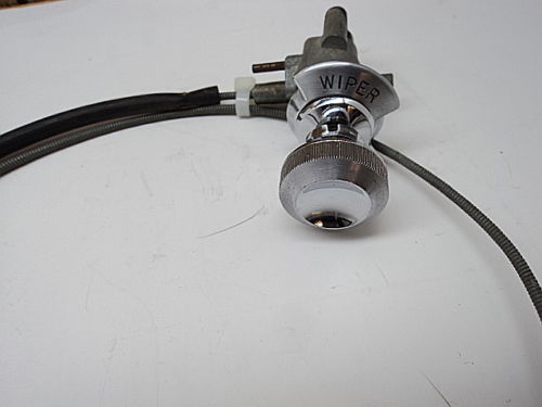

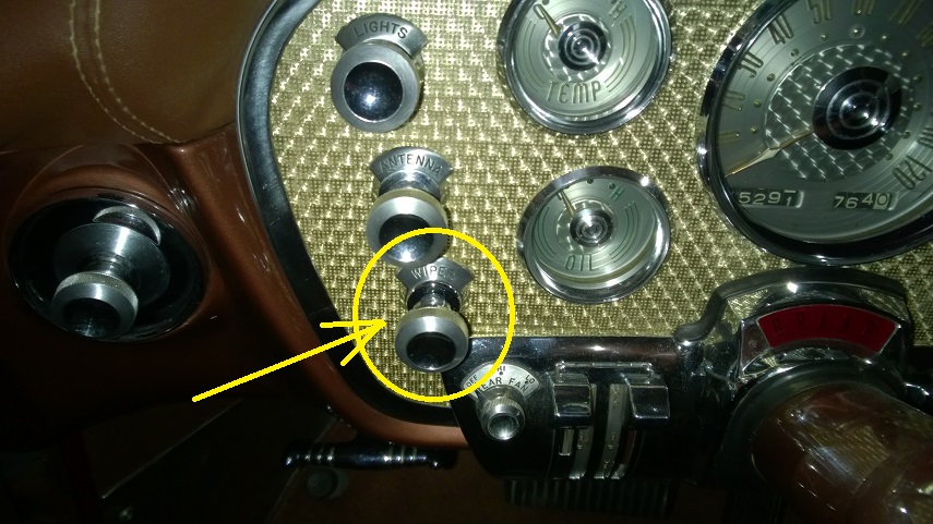

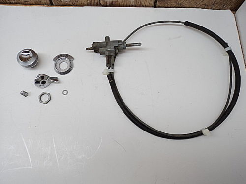

Je suis allé au charbon aujourd'hui alors :D Objectif : remplacer le "wiper knob" de la Packard. Un peu plus d'une heure de boulot, allers-retours compris entre garage (sous-sol) et appartement (étage...) pour aller chercher les outils oubliés ou encore briquer le chrome... Pourquoi le changer ? L'ancien faisait des tours complets sur 360º, se bloquait aussi, ce qui n'était absolument pas normal.
Plus précisément, j'ai changé le mécanisme uniquement, et pas le bouton en lui-même car tout simplement il était neuf d'aspect. Pas une piqûre.
Alors, comment il marche ? Il a 3 fonctions :
- en tournant le gros bouton vers la droite, ça pousse un câble* qui actionne le moteur à dépression des essuie-glaces. Plus on tourne, plus ça pousse le câble, plus ça accélère le mouvement.
- une petite languette vers le bas tourne d'environ 60º vers la gauche, pour augmenter ou réduire l'angle de fonctionnement des essuie-glaces, pour couvrir plus ou moins de surface vitrée. En fait, ça fait apparaître un trou, et j'ai l'impression que tout simplement ça crée une fuite/aspiration pour faire changer la pression du circuit.
- en poussant sur le gros bouton, on actionne le lave-glace.
* le câble traverse la cloison pare-feu et va s'enficher dans le moteur des essuie-glaces. En fait, c'est un câble dans une gaine métallique, elle-même revêtue de caoutchouc.
La pièce achetée sur eBay (50$).
Accessoires démontés.
Messagepar phil64 » 04 Fév 2017, 18:55
Relmax62 a écrit:une petite languette vers le bas tourne d'environ 60º vers la gauche, pour augmenter ou réduire l'angle de fonctionnement des essuie-glaces, pour couvrir plus ou moins de surface vitrée. En fait, ça fait apparaître un trou, et j'ai l'impression que tout simplement ça crée une fuite/aspiration pour faire changer la pression du circuit.
T'es sûr de cette action ? Car si on met moins de dépression ça va aller moins vite mais comme les soupapes d'inversion de changement de dépression sont aux extrémités du Trico j'avoue être perplexe ...
Bon, je repars au match !!
Messagepar Relmax62 » 04 Fév 2017, 20:20
phil64 a écrit:T'es sûr de cette action ? Car si on met moins de dépression ça va aller moins vite mais comme les soupapes d'inversion de changement de dépression sont aux extrémités du Trico j'avoue être perplexe ...
Je cite le manuel de bord :
There also is a wiping arc range control lever located behind the switch knob which extends downwards, this lever controls de wide-arc and super-speed driving range. The super-speed range (lever in vertical position) is used when driving in heavy downpours or at faster travel on superhighways. The wide-arc range (lever in left hand diagonal position) is used to meet normal driving conditions.
Messagepar phil64 » 04 Fév 2017, 21:10
Je serai curieux de voir comment et où c'est relié sur le wiper motor ... C'est un Trico le moteur ?
