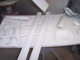

et la préparation des petites pieces,au préalable un coup de microbillage,j'utilise du sable et du verre,c'est efficace et cela ne creuse pas ,on peut nettoyer ainsi toutes sortes de pieces et meme en plastique.
Le plus important c'est de regrouper les pieces qui seront d'une meme couleur,ce n'est pas facile.J'avais fait trois cartons pour cela.

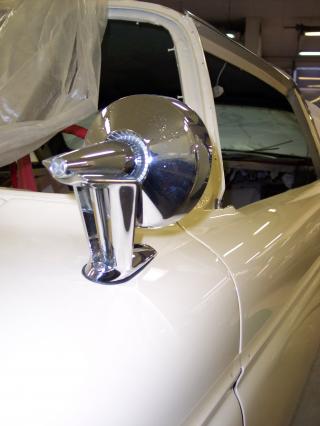

Pas facile non plus de bosser aprés le boulot et de rentrer avec des routes toutes blanches
Mais il faut avancer,nettoyer chaque piece, graisser les filetage et beaucoup de patience
Mettre des joints neuf qui ne prennent pas souvent place comme je le desirerais
Pas evident de faire briller des pieces qui ont 50 ans !!! et pourtant le résultat est la,ces pieces sont d'origine

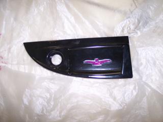

En ce moment je travaille sur le ""cloisonné" la petite piece plastique qui se trouve a l'interieur du chrome au dessus des phares entre les deux baguettes a l'avant.
Bientot des photos , je tente de fabriquer cette piece trés rare et surtout revendue trés cher en repro.
